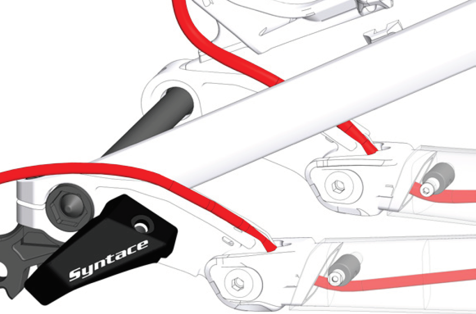

Hallo zusammen,
brauche mal Euren Rat. Mein 601 MK4 klappert leicht, wie wenn irgendwo eine Schraube nicht ganz fest wäre. Eher ein leichtes klingeln....
Was ich schon gecheckt habe:
  • Hinterbauschrauben
  • die Abdeckkläppchen für die Züge
  • Schaltwerk
  • Pedale
Bin langsam echt ratlos. Lediglich hörbar auf dem Trail bzw. wenn man das Rad leicht am Sattel hochnimmt und es zu Boden fallen lässt.
Habt ihr mir noch einen Tipp?
Hallo zusammen,
  • Schaltwerk
  • Pedale
Bremskötze
I think it is not from cable pulleys....I have 601 Mk4, XL without noise....(you have to install cables in the right place - see attached photo).
In my mind I only imagine two things:
  • sound can come from chain touching a SCS chain guide
  • maybe check if there is play in your needle bearings at shock eyelets (especialy the one at rocker...)
Die Schläuche können zu locker sein und haben somit keinen Kontakt zu den Rollen. So war es zumindest bei mir. Probiere mal die züge etwas herauszuziehen und schüttle dann mal das Rad.
Perfekt! Exakt so ist es! Bei mir war es die Bremsleitung. Habe sie nun "stramm" gezogen und mit einem Kabelbinder fixiert. Bisher ist alles ruhig!
Danke für den Tipp! Er war Gold wert! Bin schon fast verzweifelt und habe wochenlang nach der Ursache gesucht!
