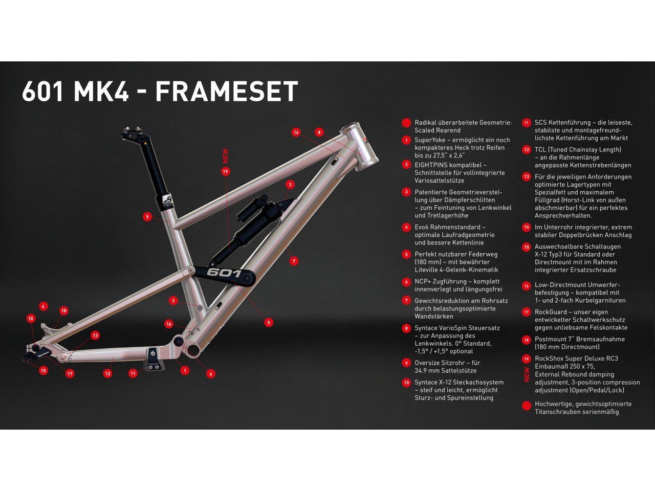

meine Frage widmet sich dem Gebrauch einer Doppelbrückengabel am Liteville 601 MK4...
laut Handbuch LV ist das MK 4 nicht für Doppelbrückengabeln freigegeben (entgegen dem MK3)!
Hierbei verwirrt mich das bei bike-components angepriesene Frame-Set
https://static.bike-components.de/c...nodized-M-180-mm-62504-203032-1516025117.jpeg man beachte Punkt 14.
Hat es doch jemand von euch ausprobiert eine Fox Float 40 oder Boxxer etc zu montieren und auzuprobieren?
Das interessiert mich wirklich brennend ;-)Anhang anzeigen 919027
Hhhm, Punkt 14 ist eigentlich Punkt 13 aus der 901er-Beschreibung. Das ist ein Fehler im Prospekt. Vielleicht haben sie den Punkt auch fälschlicherweise vom MK3 übernommen. Jedenfalls gibt es keinen Doppelbrückenanschlag.
Hallo,
Wie @TurboEnduro schon geschrieben hat, kann es sich dabei eigentlich nur um einen Fehler handeln. Ohne den Doppelbrückenanschlag am Rahmen würde ich es auch nicht wirklich probieren. Die Wandstärke ist so gering, dass es selbst mit Gummidämpfern zu Deformierungen oder Beschädigungen kommen kann. Die fehlende Doppelbrückenfreigabe ist auch ein Grund, warum ich immer noch mit meinem MK3 rumfahre, da ich schon diese Option haben möchte. Davon abgesehen ist das MK3 ja mittlerweile wieder en Vogue, so mit gemischten Laufradgrößen :lol:

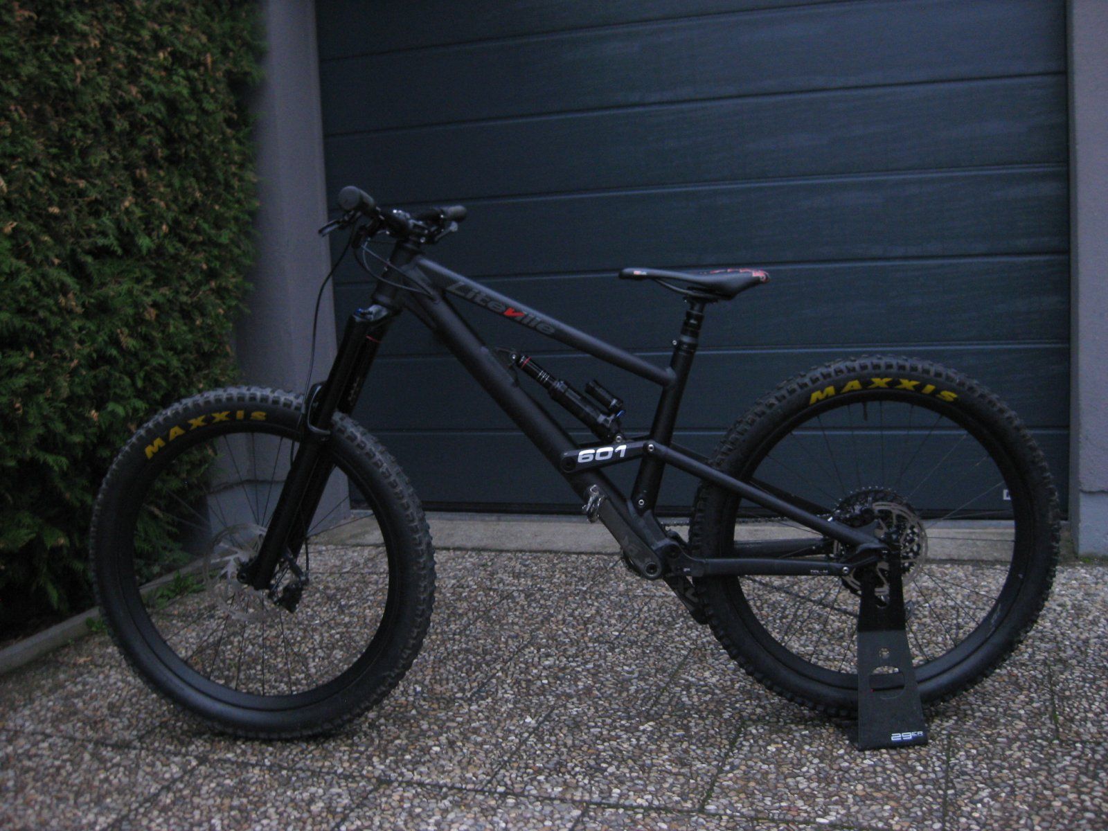

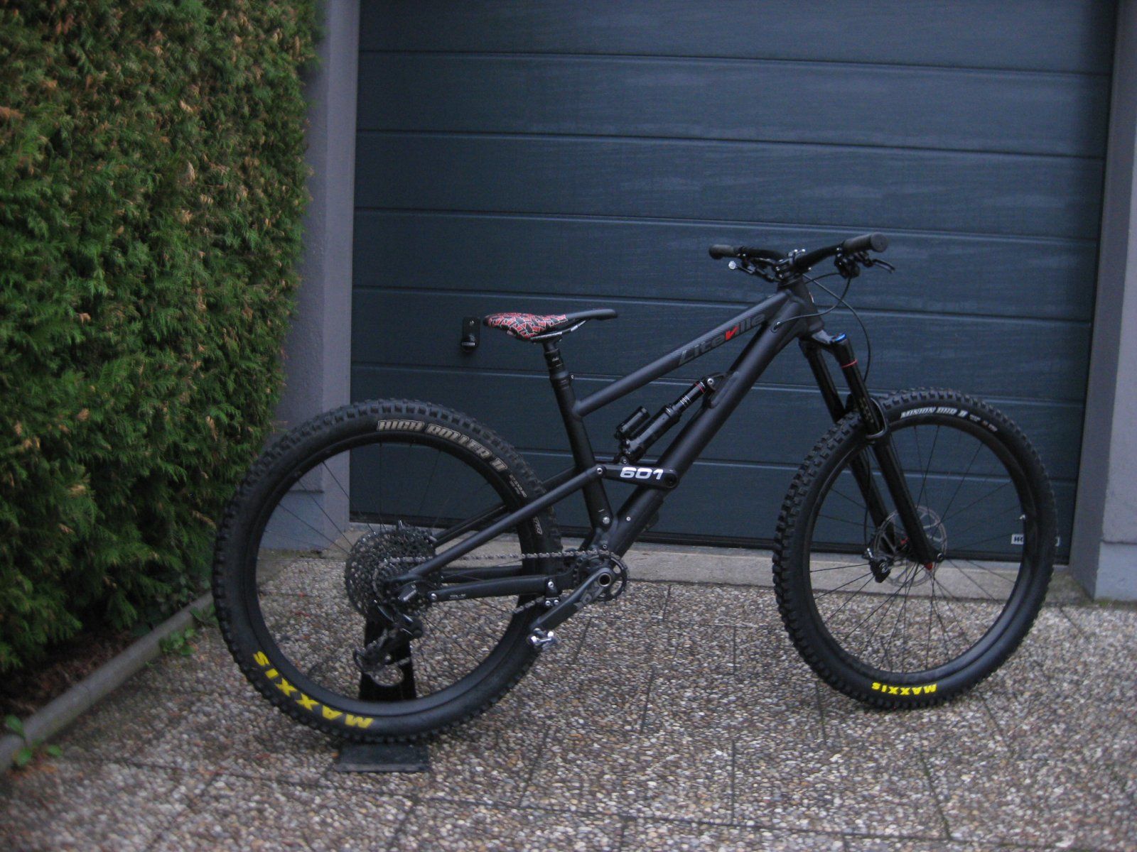

Liteville 601 MK4 Scaled Sizing 29+/27,5+ oder 27,5+ Rahmengröße M
@.Pit Mich würde interessieren, wie sich die Charakteristik ändert zwischen 27.5+" rundum und scaled mit 29" vorne.
Hat 27.5" oder 29" mehr Grip?
Welche Breite fährst du bei 27.5"+ - 2.8"?
Änderst sich der Lenkwinkel, oder gleichst du mit VarioSpin aus?
Wieviel Federweg hat die Gabel? Ist eine für 29", oder?
Warum hast du den Dämpfer umgekehrt eingebaut - so ist das Öl immer hinten in der Luftkammer?
Rahmengröße M
27,5 v/h mit vorne27,5x3,0 und hinten 27,5x2,8
29/27,5 29x2,6 und hinten 27,5x2,8
Lenkwinkel bleibt , kein VarioSpin also 0°
Die Gabel ist eine 29 Lyrik mit 180mm Federweg
Das Bike fährt sich sehr gut, fahre gerne mit 27,5 x 3,0 da der Reifen mehr Volumen hat und auch höher baut,Querschnitt 68mm und beim 2,8er sind es ca. 58mm vorne , der Durchmesser ist größer und die Front höher nicht ganz wie ein 29er.
Mit 29x2,6 auch gut , rollt anders , muss es vergleichen, aktuell gibt es dazu keine Festlegung was mir besser liegt, teste es am Wochenende.

Blue Rabbit: Liteville recomends to mount shock in reverse direction......but I also think it is better the other way (standard direction) because I can use propedal easier and faster, better lubrication (on 601 Mk4, XL in low setting I have enough clearance and clearance is also increasing with sag).
Rahmengröße M
Das Bike fährt sich sehr gut, fahre gerne mit 27,5 x 3,0 da der Reifen mehr Volumen hat und auch höher baut,Querschnitt 68mm und beim 2,8er sind es ca. 58mm vorne , der ist Durchmesser größer und die Front höher nicht ganz wie ein 29er.
Mit 29x2,6 auch gut rollt anders , muss es vergleichen, aktuell dazu keine Festlegung was mir besser liegt, teste es am Wochenende.

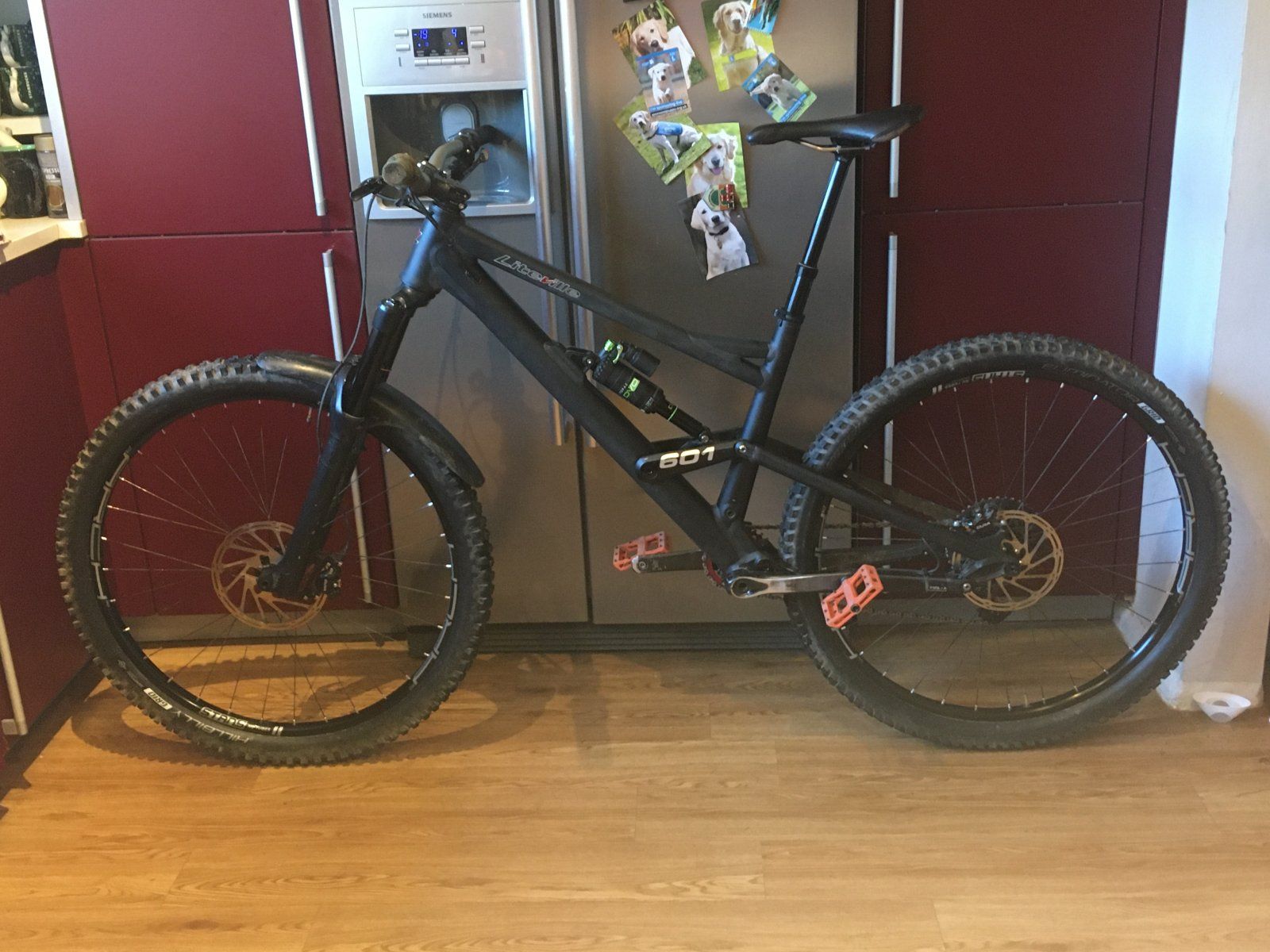

That's a Specialized eliminator 2.3 in the back. comes up as big as 2.4 dhr. Approx 10mm clearance all round.
Frame has the combined 250/240 shuttle. Shuttle is in its steepest position in photo so could go slacker but would have to reduce shock stroke as you go so tire will not hit seat tube.
62.5 stroke is the longest I can go with that tire. can just do 65 stroke with a spec slaughter. Rim width also makes a difference, could maybe go longer on a 30mm rim.
1230mm wheelsbase with 150mm fork in 51mm offest.
It's a shame you can not spec a xl rear triangle on the large. would be perfection then.
