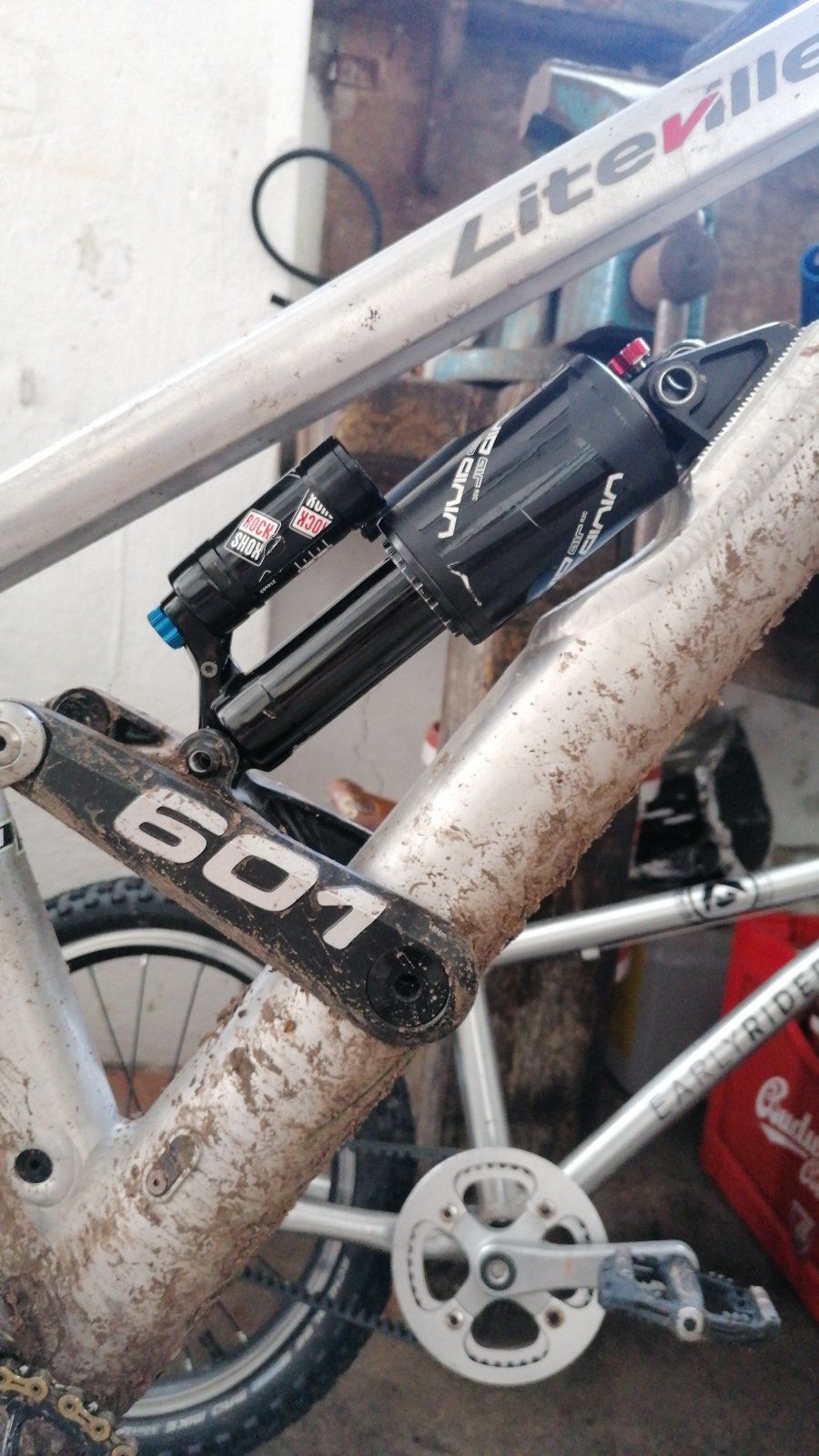

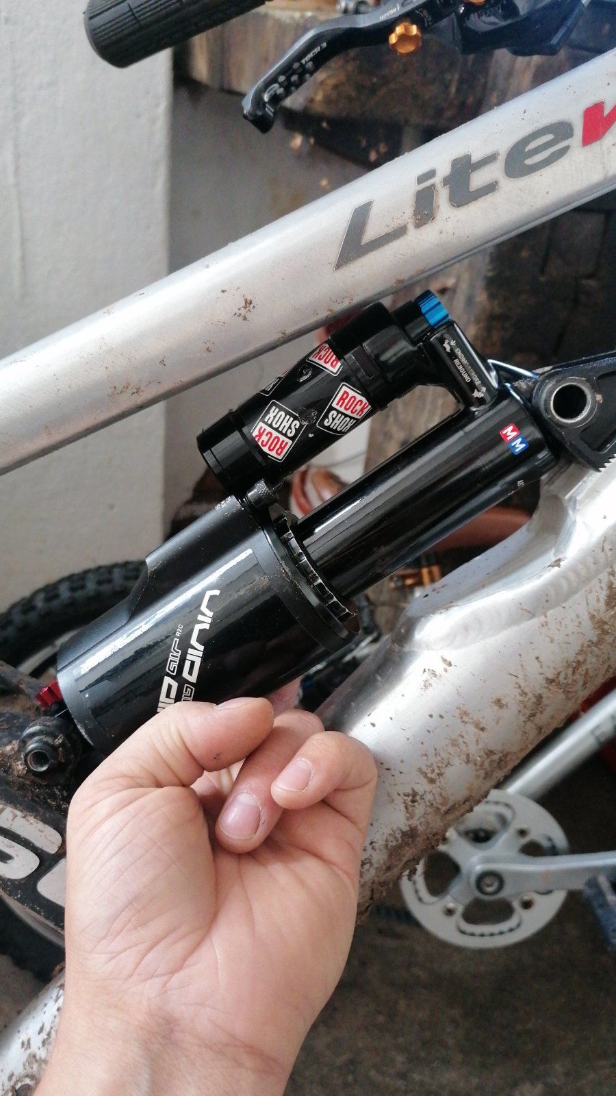

Hat jemand in einem S rahmen einen Vivid air verbaut? Ich hätte gerne den neuen ultimate... Vergleichen ließe es sich aber auch platztechnisch mit dem alten..
beim s Rahmen gibt's halt die einbuchtung unterhalb des Schlittens deswegen Schein es mir recht knapp
Ja ich habe jetzt mal einen alten in 216mm reingehalten... Und ich denke "verkehrt herum" wie ich meinen fox montiert habe sollte es passen. So wie bei dir stößt das piggy bag am oberrohr an. Der neue hat ja auch ne kleinere luftkammer so wie
Anstossen tut der Piggi bei mir aber in keinem Bereich des Dämpferweges. Der bleibt komplett frei - auch wenn der Spalt klein wird.
Ja im S Rahmen ist noch weniger Platz.. Hier siehst du es mit dem alten Modell.. Beim neuen fängt der piggy bag ja schon direkt über dem Dämpferauge an deswegen denke ich dass es so wie bei dir nix wird :/
