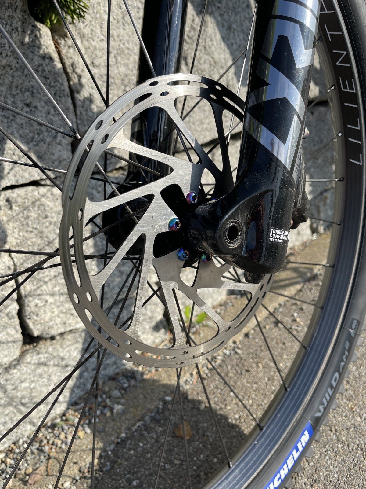

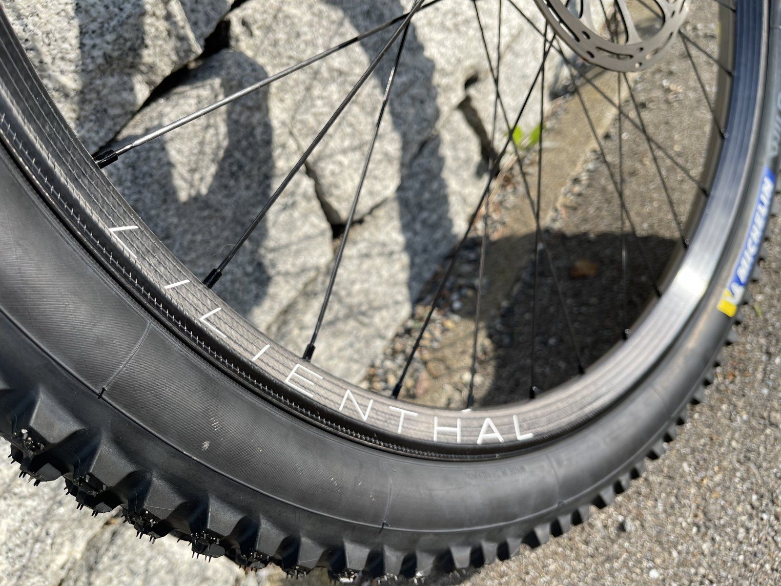

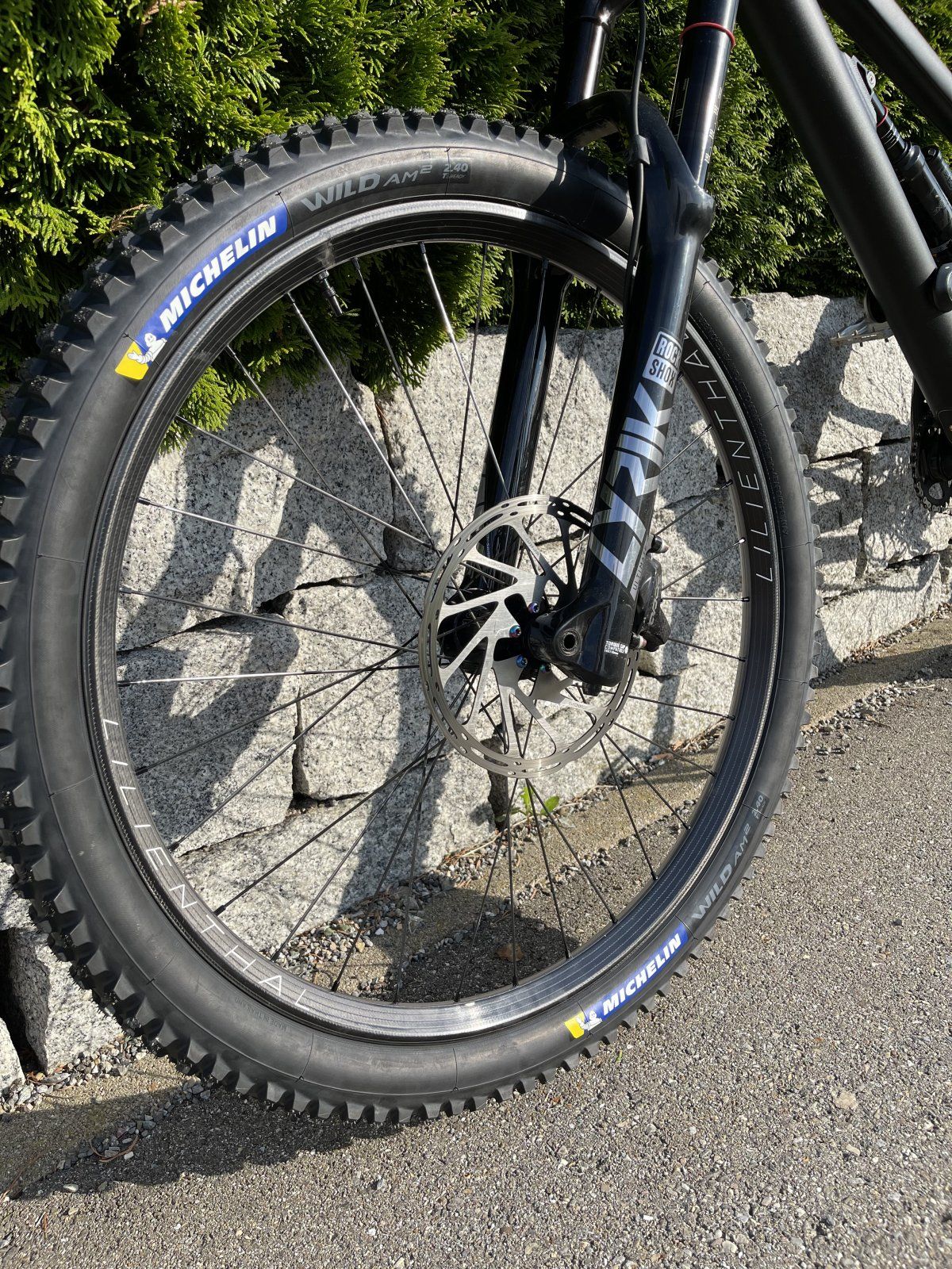

Es gibt ein paar neue Teile :)
Sollte jetzt knapp unter 13,5 kg sein.
Kampfgewicht Wiegen kommt nächste Woche ;-)
Mehr zu dem LRS findet ihr hier:
https://www.mtb-news.de/forum/t/felgen-von-copro.935690/post-17521017
Bericht zu den Reifen folgt…

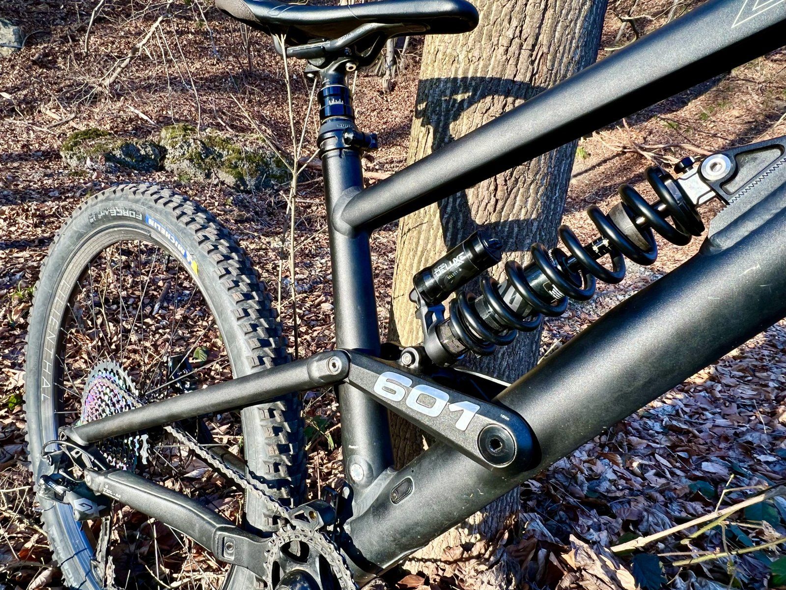

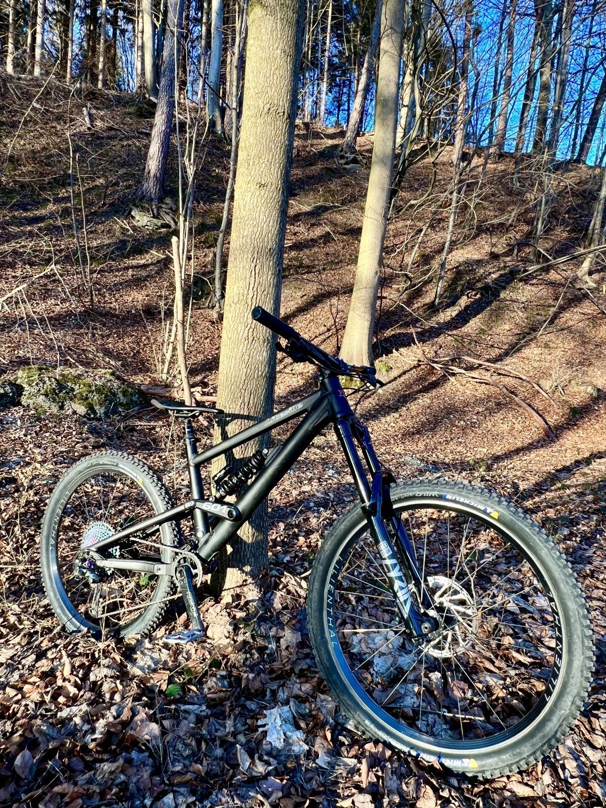

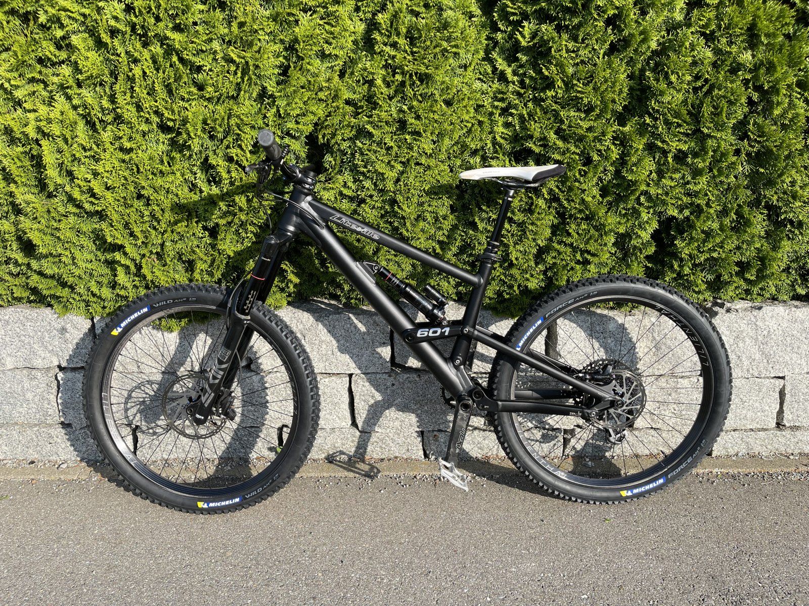

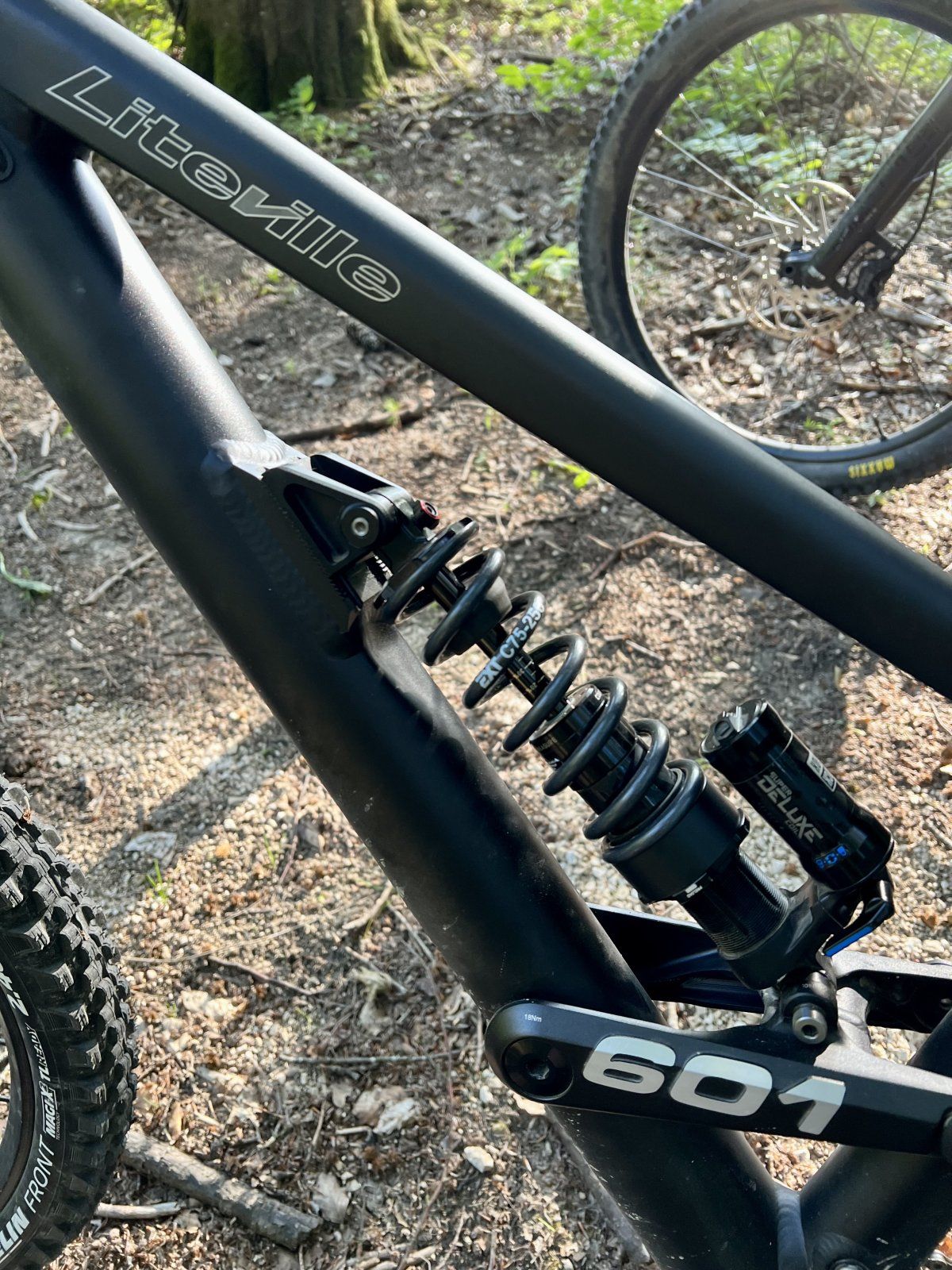

Es gab ein paar Updates, der Antrieb nun X01 und passend zu den Details auch die Kassette. Finde ich ganz stimmig und nicht zu aufdringlich.
Dazu gab es einen schönen (gebrauchten) Coil Dämpfer von RS und ich muss sagen, die erste Ausfahrt auf den Hometrails war schon sehr vielversprechend! Neben dem sehr satten und ruhigen Fahrverhaten war vor allem auch die Geräuschkulisse sehr angenehm. Ich hatte keinerlei Kettenschlagen oder ähnliches wahrgenommen - das missfiel mir beim Luftdämpfer doch des öfteren und ich empfand es als unruhig und rumpelig.
Gesamtgewicht nun bei genau 14,00 kg. Zu Pfingsten (Paganella) bekommt das 601 nochmal „richtige Schuhe“ und wird ein paar Gramm schwerer, aber ich bin super happy bisher! :)
Wie fährt sich denn das mk4 mit einem Coil Dämpfer? - viel Info kann ich hier (aber auch anderswo im Internet) nicht finden.
Ich spiele gerade mit dem Gedanke einen RS SD Ultimate Coil zu probieren, aber mit dem SD Air bin ich generell zufrieden - Geht der Pop des Luftdämpfers nicht verloren?
Für alle Erfahrungen wäre ich dankbar...:bier:
Schau mal hier, da wird einiges an Erfahrungen ausgetauscht: https://www.mtb-news.de/forum/t/liteville-601-alternative-daempfer.579934/page-16
Ansonsten siehe oben - hatte bisher nur eine kurze „Installationsrunde“ und bin bisher super happy damit. Bzgl. „Pop“ häbgt das natürlich auch mit dem Dämpfer und dem verbauten Tune ab - ich habe vier Klicks von ganz langsam, fünf war mir auf der Hausrunde schon zu viel mit verbautem M Tune Rebound. Kommt aber natürlich auch darauf an, was du fährtst und wie deine Vorlieben sind. ;)
Mittlerweile hat sich das Setup noch ein wenig verändert. Die „original“ RockShox Feder musste einer SA Racing/EXT Feder weichen. Leider hatte die RS so eine große Streuung, dass ich immer noch am testen bin. Ursprünglich war eine RS 350 lbs Feder verbaut, was sich nicht so verkehrt angefühlt hat. Mittlerweile bin ich bei einer 250er Feder von EXT gelandet und taste mich weiter ran.
Ich möchte das 601 aber nicht mehr ohne Coil fahren, das ist schon was Feines und fühlt sich einfach gut an. Auch im Uphill habe ich durch Lock-Out keinerlei Probleme, der Umbau hat sich auf alle Fälle gelohnt!
