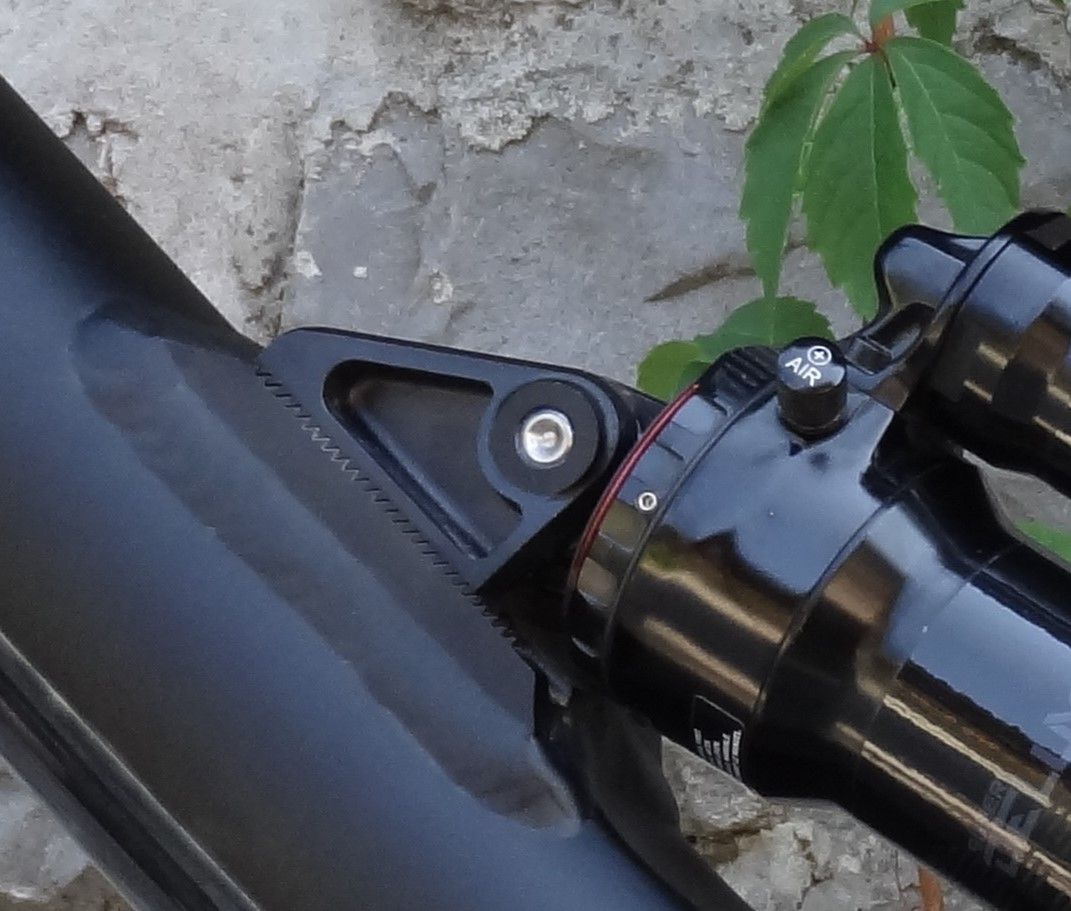

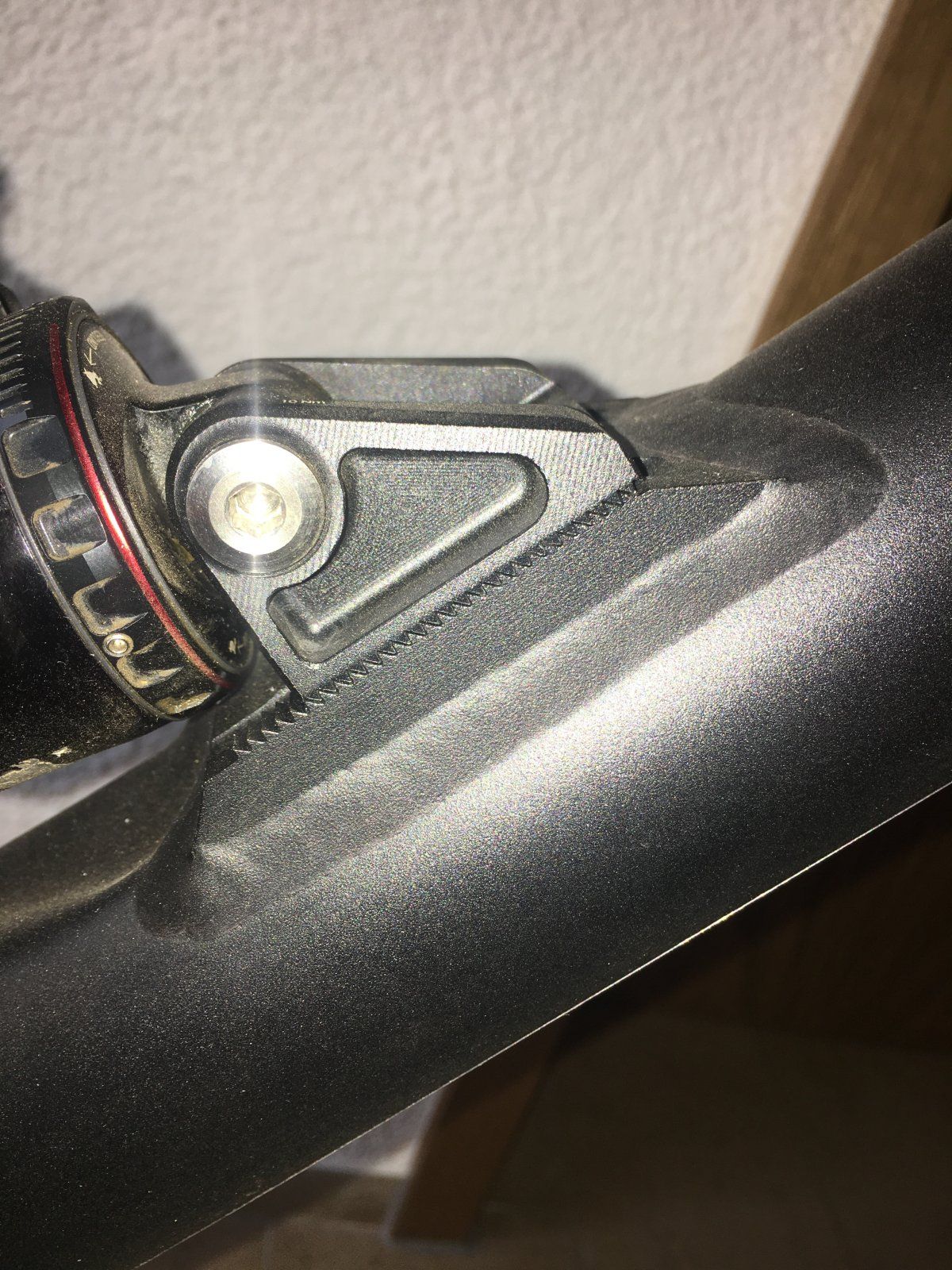

Leider keinen Tipp zur Beseitigung des Problems.
Wobei: bei meiner Guide RSC ist die Einstellung an einem der beiden Endpunkte SEHR schwergängig. Nach dem ersten Klick in die entsprechende=richtige Richtung läufts dann ganz normal.
Ich würde auf alle Fälle versuchen das Problem zu lösen, da ich die Druckpunktverstellung der "RSC"-Bremsen als ein wirklich wirklich gutes Feature mit großem Mehrwert empfinde.
Habe einen Tipp bekommen, die Torx gegenüber lösen und die Feder + Kugel rausnehmen und neu verbauen. Hier verklemmt sich wohl ab und zu etwas. Wemnn es so geht, wäre ich schon froh...
Ansonsten ggf. einschicken.
