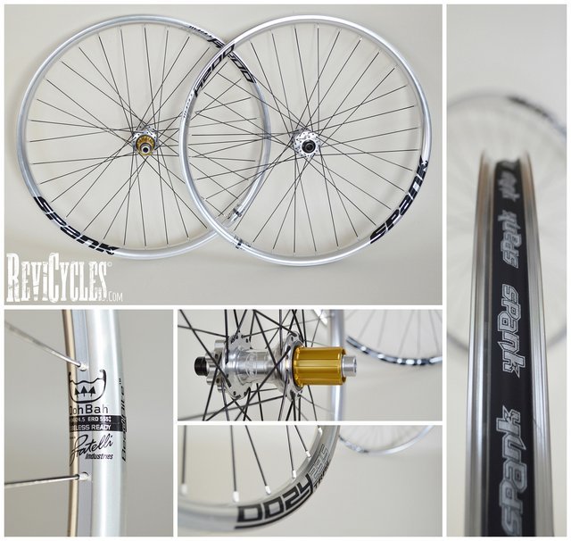

Für die Felgen hatte ich folgende Idee wenns zb. ein schwarz silberner Aufbau wird. Könnte ich mir auch gut vorstellen wenn der Rest in schwarz gehalten wird.
Bis auf die Speichen einen silbernen LRS, nur leider gibt´s die Oozy Trail 395 nicht in silber ...

die Oozy Trail 395
Spank Felgen haben es bei mir auf meine persönliche "nie-wieder-Liste" geschafft.
Ein Satz verbeulter Oozy Trail 295 liegen noch im Keller, die einzige Felge bei der ich geschafft habe ins VR eine fette Delle reinzufahren. Drei Touren = beide Felgen hin. Und eine schmälere Oozy 26 im leichten LRS fürs 301 nervt mit blödem Ventilsitz der bei tubeless nicht vernünftig dicht zu bekommen ist.

An meinem Enduro fahre ich die Oozy Trail 345, kann bisher nix schlechtes über die Felgen sagen.
Ging bei dem LRS oben aber in erster Linie um die Silberne Farbe, die gibts bei anderen Herstellern bestimmt auch.
