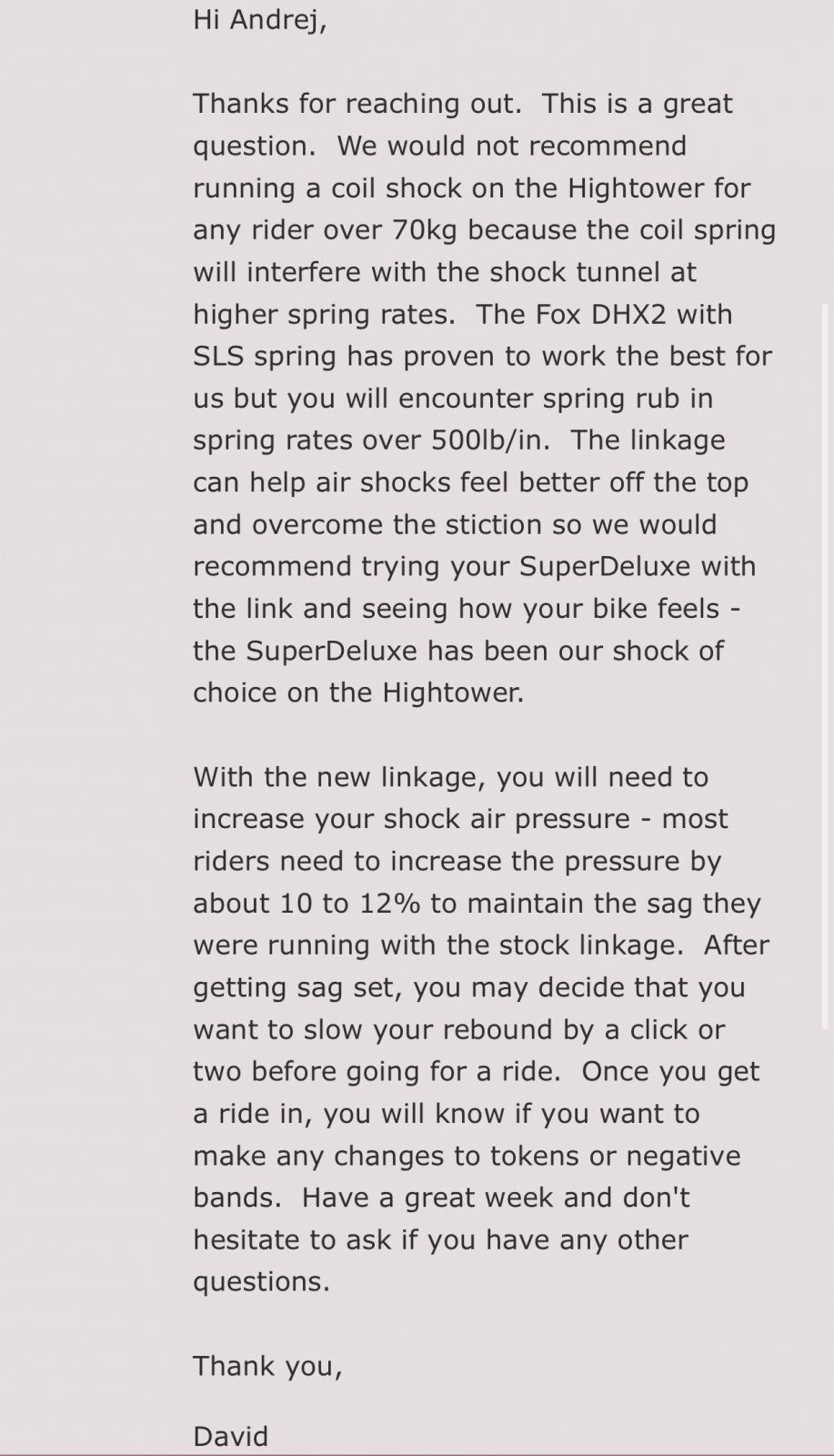

Hier die Antwort von Cascade bzgl. Coil und Luftdruck:
Jop das Hightower hat eine recht große Übersetzung dank des kurzen Dämpferhubs.
Coil oder Air ist keine Performance, nur eine Gefühlsfrage.
Was du beachten solltest: Das MegNeg schafft dir sehr viel Gegenhalt in der Mitte, auch das ist irgendwann zu viel. Also testen mit dem Link nochmal die normale Kammer gegen. Pass aber Luftdruck und Tokens an, die Konstante stellt den SAG dar.
Die MegNeg lässt sich auf Spacern, wenn dir nach Optimierungswahn ist. ;)

Kann aus eigener Erfahrung berichten, dass ein Tuning schon viel bringt. Wirklich 100% zufrieden bin ich aber nicht, da hilft wirklich nur ein neuer Dämpfer, bzw. neues Rad.
