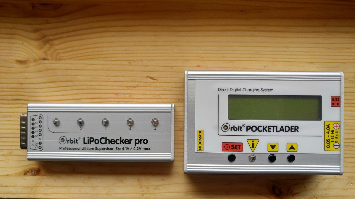

Ich habe in meiner Modellbauzeit-Reste-Bastelkiste noch dieses Teil gefunden. Bestimmt 10 Jahre alt und ohne Netzteil. Entweder ich kaufe ein Netzteil oder einen neuen Lader.

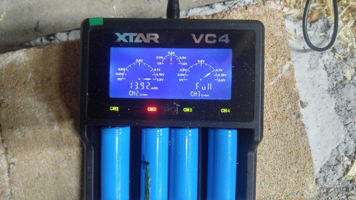

Im Moment habe ich einen miesen Akkupack skelettiert und die Zellen einzeln in einen Lipo-Lader gesteckt. Mal sehen, was dabei rauskommt.
Das Thema ist bei mir aber noch nicht zu Ende. Wenn ich eh die Kabel kürzen muss, ist das kein großes Werk Balancerkabel anzuschließen und ein einfaches Ladegerät wäre auch noch im Budget. Ein Fehler ist das sicher nicht.
Ich glaube, die sind so tot wie ein Sack Steine :heul:
Das Gerät hat abgeschaltet. Mehr geht nicht.
Bin ich da richtig, wenn ich annehme, dass die Zellen um nicht mehr als 50mAh gedriftet sind, oder kann man das daraus nicht schließen, weil die sowieso platt sind?

Hab auch mal den zweiten ausgestiegenen Akkupack demontiert und einzeln geladen:
Kanal 3 in etwa wie Kanal 1.
So weit wie die auseinander liegen, immer zwei und zwei, hole ich mir jetzt eine Box und tüte die da mal ein. Das will ich jetzt genau wissen.
