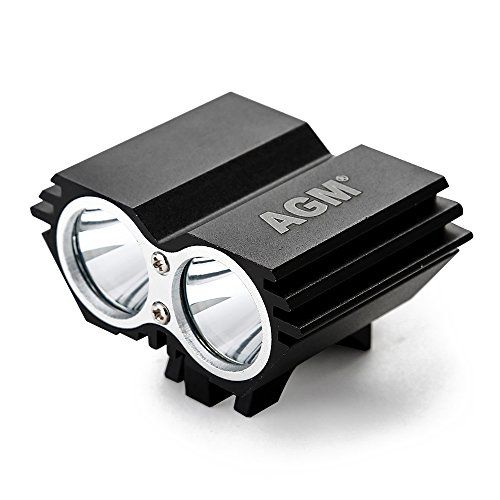

Ich habe noch eine Lampe von AGM im Schrank liegen, siehe auch angehängtes Foto.
Reicht deren Gehäuse zum moden -->2x XHP50 mit neuen Reflektoen/Linsen+Treiberwechsel aus oder stellt eine Yingding die bessere Basis dar?
Auf den ersten Blick sind Maße der tauschbaren Teile zwischen der AGM und Yingding recht identisch, jedoch habe bei folgenden Punkten bedenken:
- ausreichende Kühlung
- Dichtigkeit bei Regen (bei der AGM liegen zwischen Rahmen und Glas jeweils nur ein O-Ring, auf der Rückseite sieht es nicht besser aus....
Hat in diesen Punkten jemand Erfahrung mit beiden Lampen?
Habe auch so eine, noch nie Wasser drin gehabt und ich fahre bei _jedem_ Wetter.
Läuft bei mir 'gemoddet' mit 24W, wird im Stand sehr heiß, während der Fahrt (außer Uphill, da brauche ich soviel Licht nicht;)) hat sie noch nie runtergedimmt.
Ohne Temperaturregelung sollte man vorsichtig sein bei voller Leistung (~30W), das geht nicht gut;)
dicht machen mit bishen silikon geht immer.
kühlung hängt vom kühlkörper ab und was du ihm zumuten willst.
ne yingding ist ein 60 gramm alu kühlkörper, mit mehr als 12 watt abwärme geh ich da nicht drauf.
ich hab noch so ein teil daheim rumliegen das 110 gramm wiegt, mehr als ~18-20 watt dauerheizleistung würd ich diesen nicht zumuten.
muss man halt selber abschätzen oder ausprobieren.
wird ein lampengehäuse"der kühlkörper" mit fahrtenwind über 60°C heiß würd ich halt bishen mit der leistung runtergehen.
