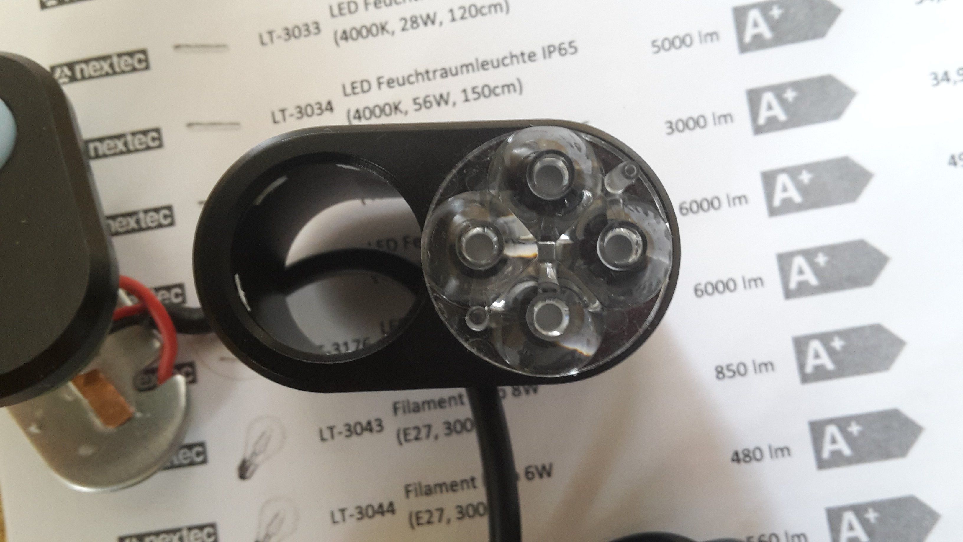

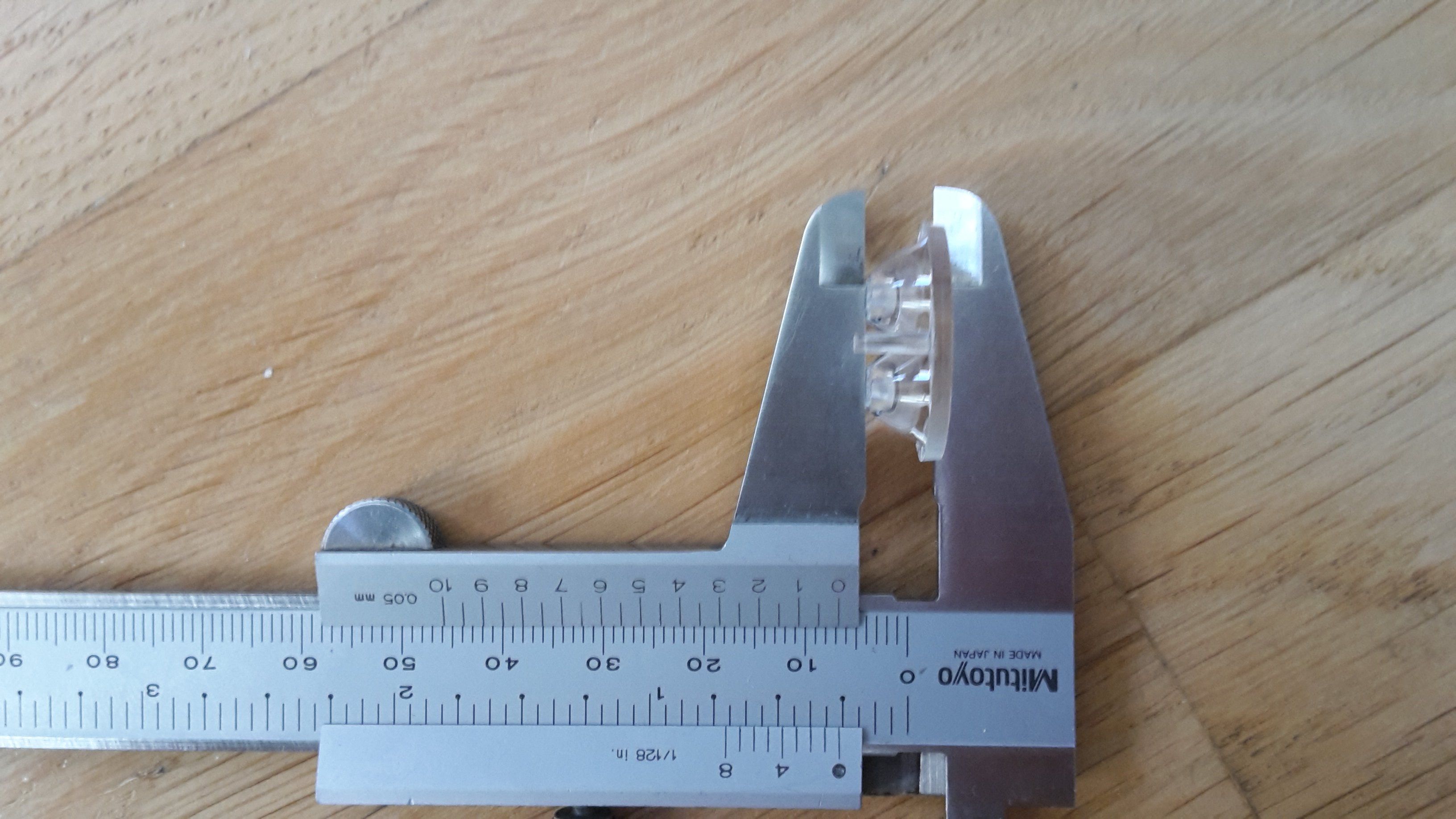

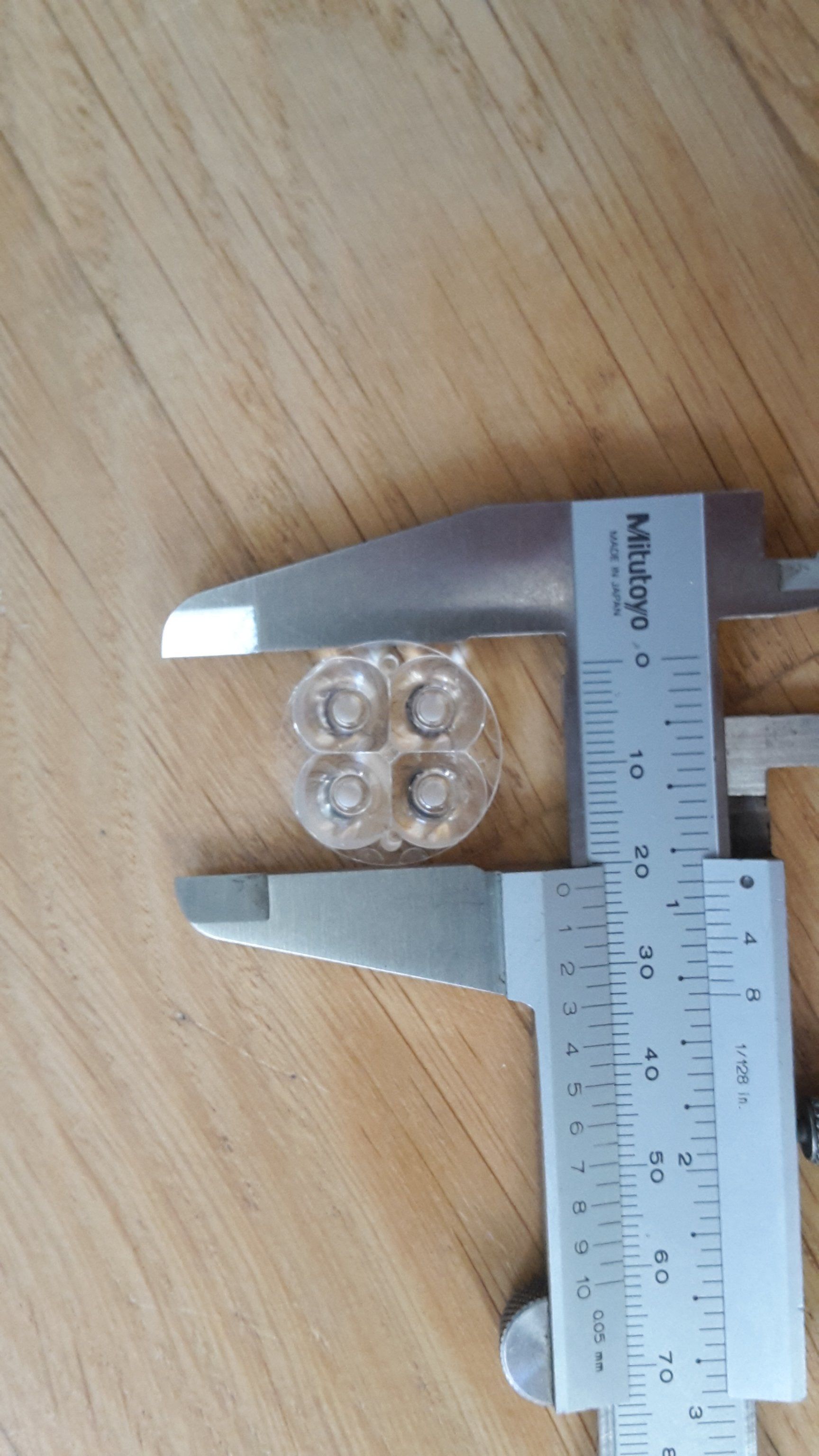

die BK30 sieht zwar alles andere als elegant aus, aber klobig?
auch wenn ich die nie gesehn hab, da werden normale 20er linsen drin sein und bei 4 linsen wird sich ein ganz normales format daraus ergeben.
ich schätze mal ins blaue ~55 x 55 mm
wenn dir 4 LEDs zu klobig sind nimmst halt ne lampe mit 2 LEDs die ist dann ~50 x 30 mm.

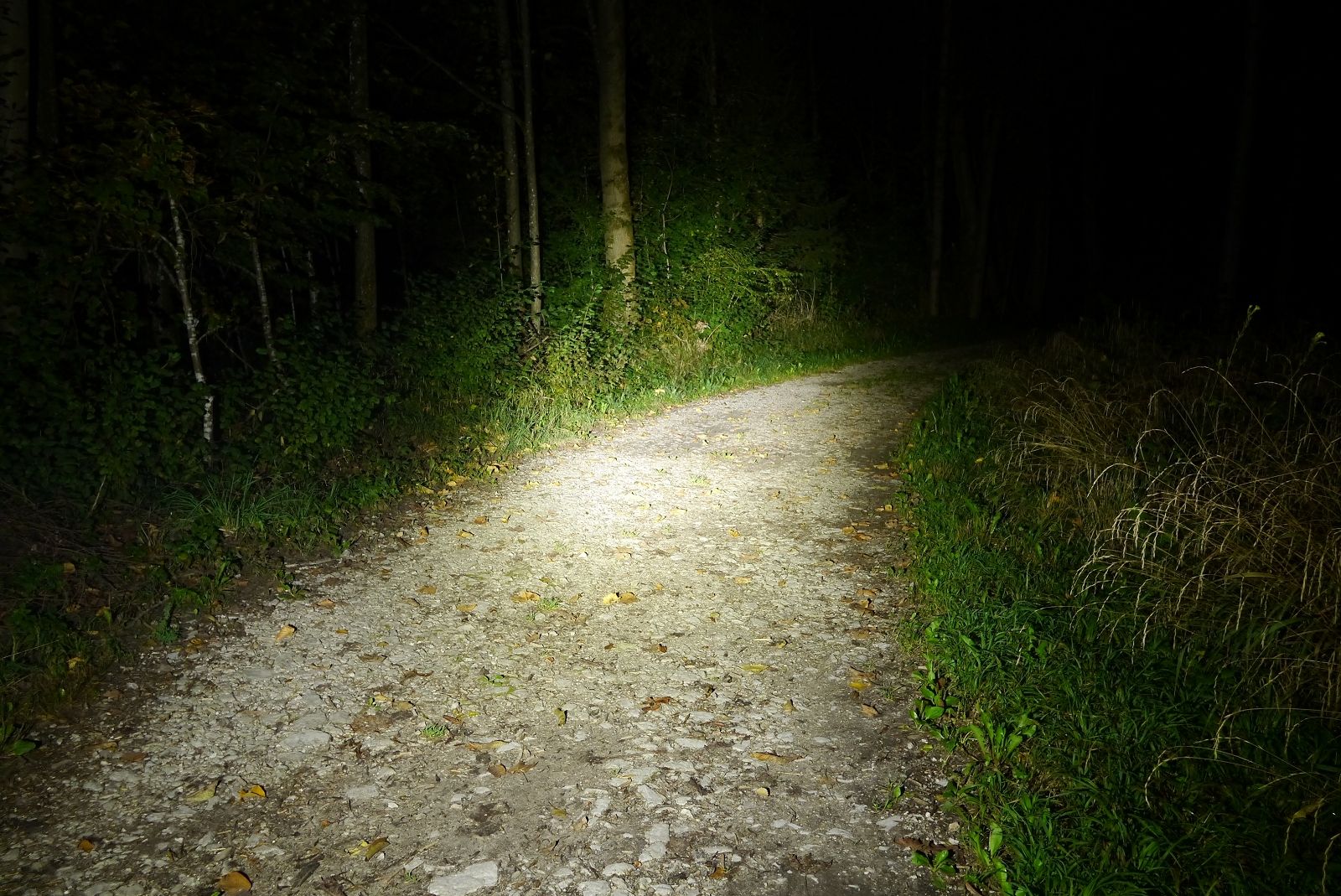

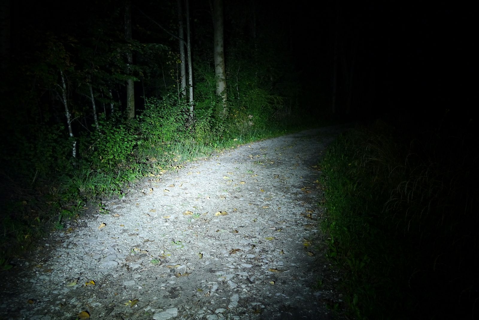

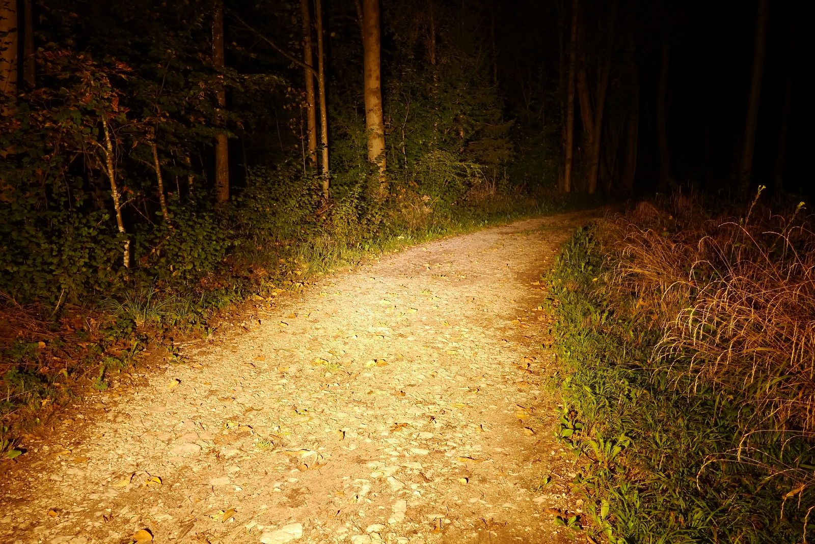

da ich heut noch unterwegs war hab ich paar bilder gemacht:
in warm hab ich leider keinen reinen spoter darum hab ich eine gebrauchslampe von mir genommen.
das erste bild ist ne yinding mit XM-L LED so wie man sie bekommt.
bei bild 2 wurde diese durch ne XHP50 LED in neutralweiß getauscht.
bei bild 3 hab ich ne XHP50 in warmweiß eingesetzt und ne bishen andere linse genommen.
warmes licht muss man halt mögen, mit neutralem licht machste definitiv nie was falsch.

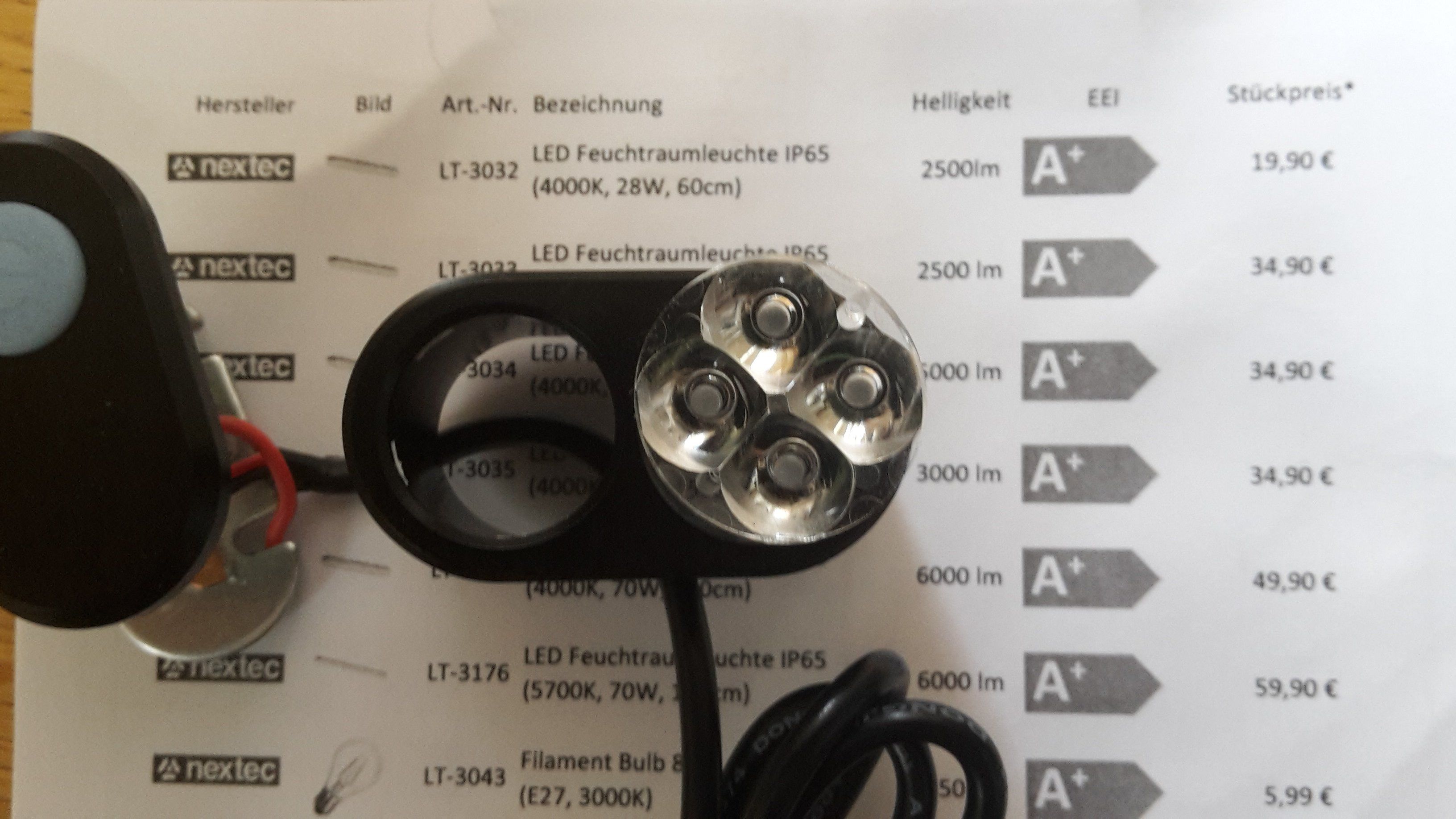

So meine xhp 70 China Lampe ist da. Soweit so gut. Leider etwas neblig draußen zum richtig Testen.. Auf jeden Fall kommt echt mega Licht raus. Temperatur ist such sehr angenehm.
Hier mal ein Bild vor der Garage... Ca 8 Meter stand ich weg . Sind zwar handy bilder aber dank pro Modus alle mit den selben Einstellungen gemacht was ISO, blende, Verschlusszeit und weissabgleich angeht
Xhp 70
China 4 led 14 euro Lampe meiner Frau
Und meine 1 led magic shine von 2011 oder so (900 China lumen)
Ich denke für die 50 Euro eine echt sehr helle Lampe mit einem schönen und beam und ausreichend flood außen rum Bin mal auf die erste Fahrt gespannt.

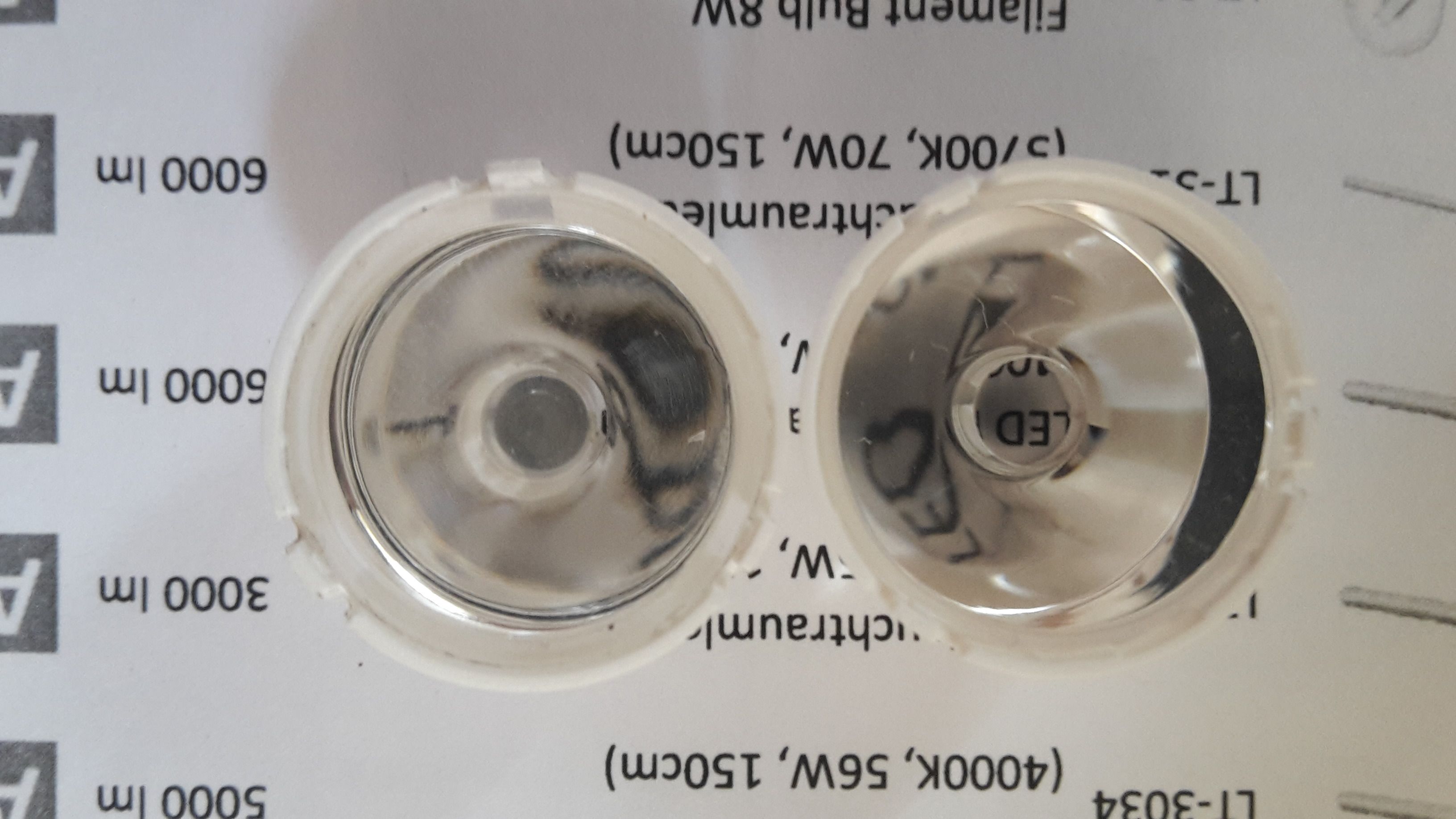

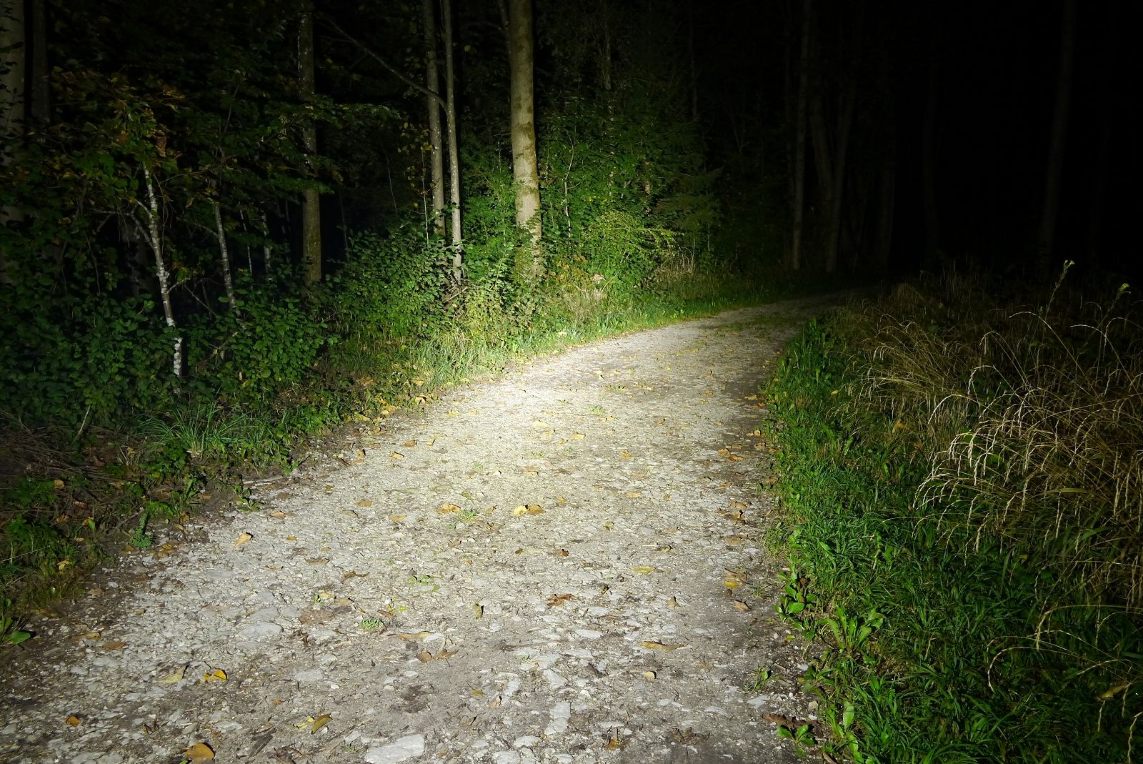

ich weiß nicht ob es dir wichtig ist aber wenn du ne extreme leuchtweite willst?
die leuchteite von XM-L oder XHP50 LEDs mit spotlinsen"falls du ne yingding hast weist es ja"ist mittelmässig.
drum kannst ne XHP35 HI zur XHP50 dazumachen.
ne XHP35 mit der spotlinse ähnlich der yingding leuchtet gut 200 meter weit und macht sogar bishen randausleuchtung dazu.
hier 2 bilder dazu wo ich nur zum linsentesten ne einzelne XHP35 mit der ner spotlinse probiert hab.
glaub die spotlinse ist eine von fasttech, und die macht bishen spill dazu wärend die yingding linse an der LED spitze gefrosted"glaub in nennt man das" ist und kaum nen spill macht.
links die yingding die spitze ist nicht durchsichtig, rechts die ich verwendet hab."sieht man an der schrift drunter"
selbst durch diesen winzigen unterschied gibts nen großen unterschied in der ausleuchtungart!!!
in ner fertigyingding verwende ich nur XHP50 da ich keine 200 meter leuchtweite benötige.
drum 2x XHP35 würd ich nicht in die lampe machen, aber 1x XHP35 und 1xXHP50 könnte ne runde sache sein.
