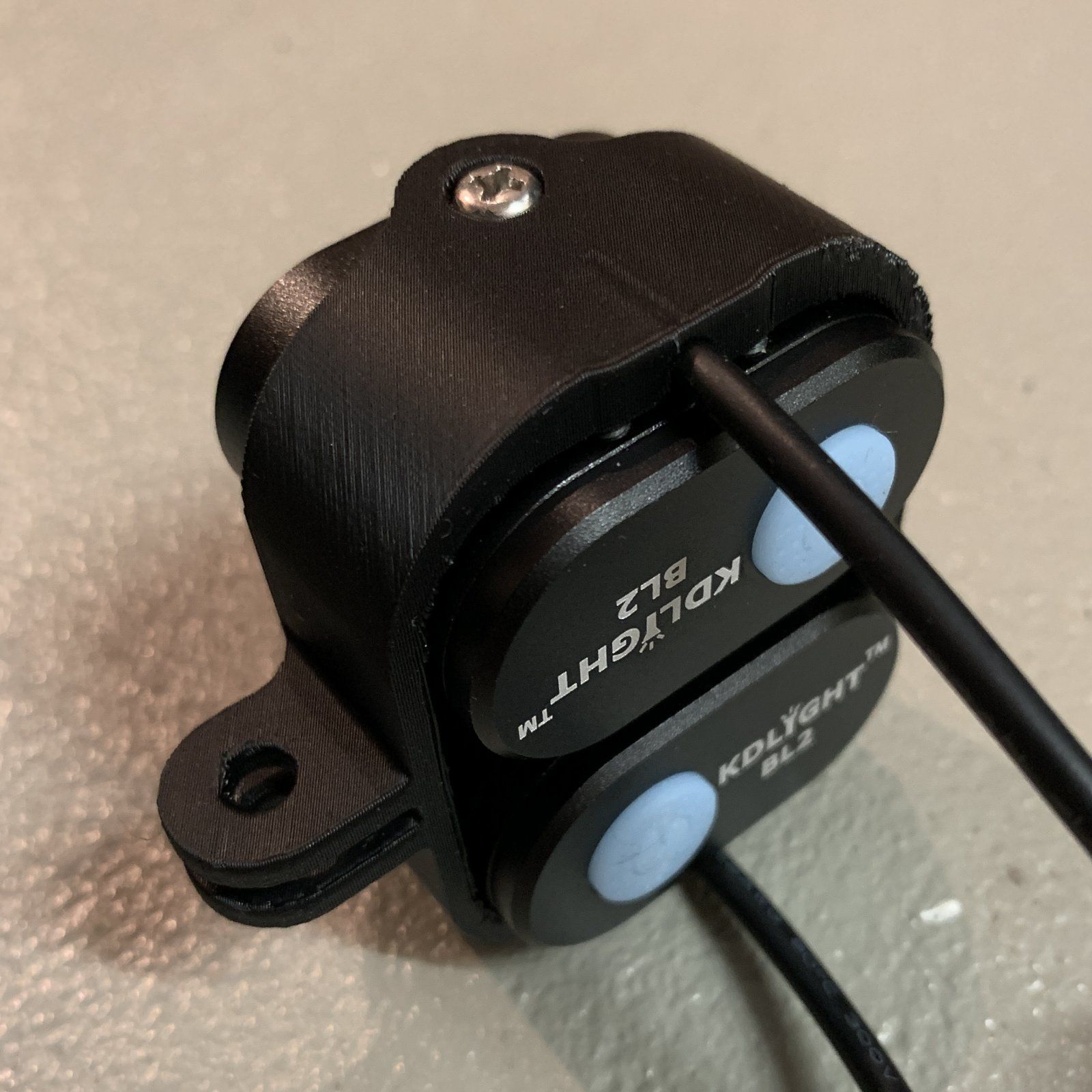

habe mir bei kaidomain 2x die BL2 bestellt:
Bestellt am 15.12

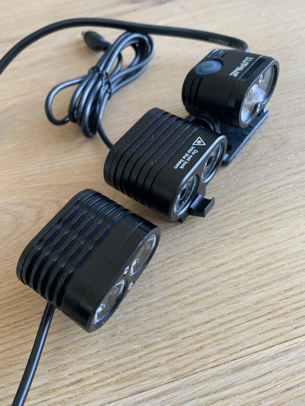

Geliefert am 29.12.

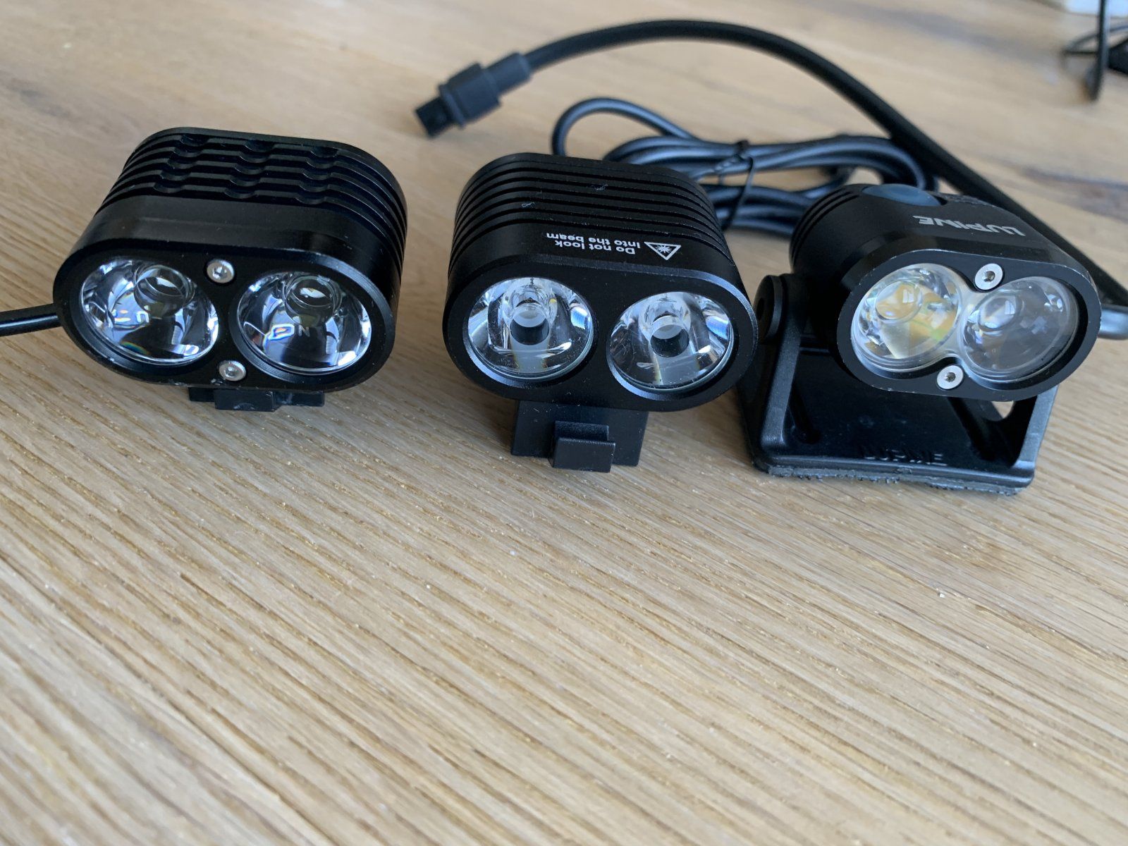

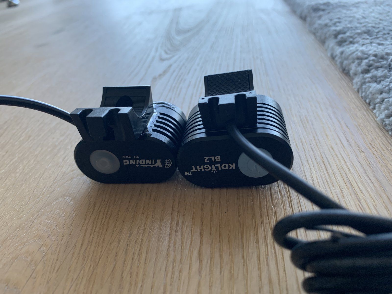

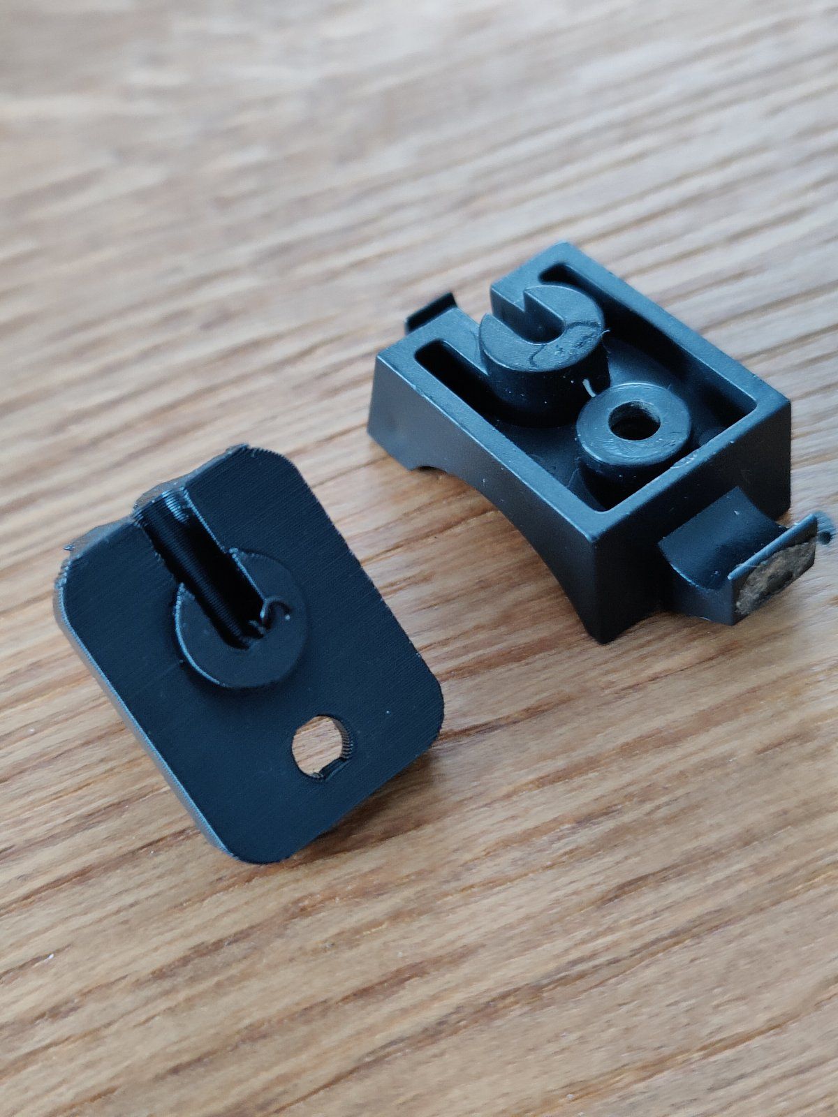

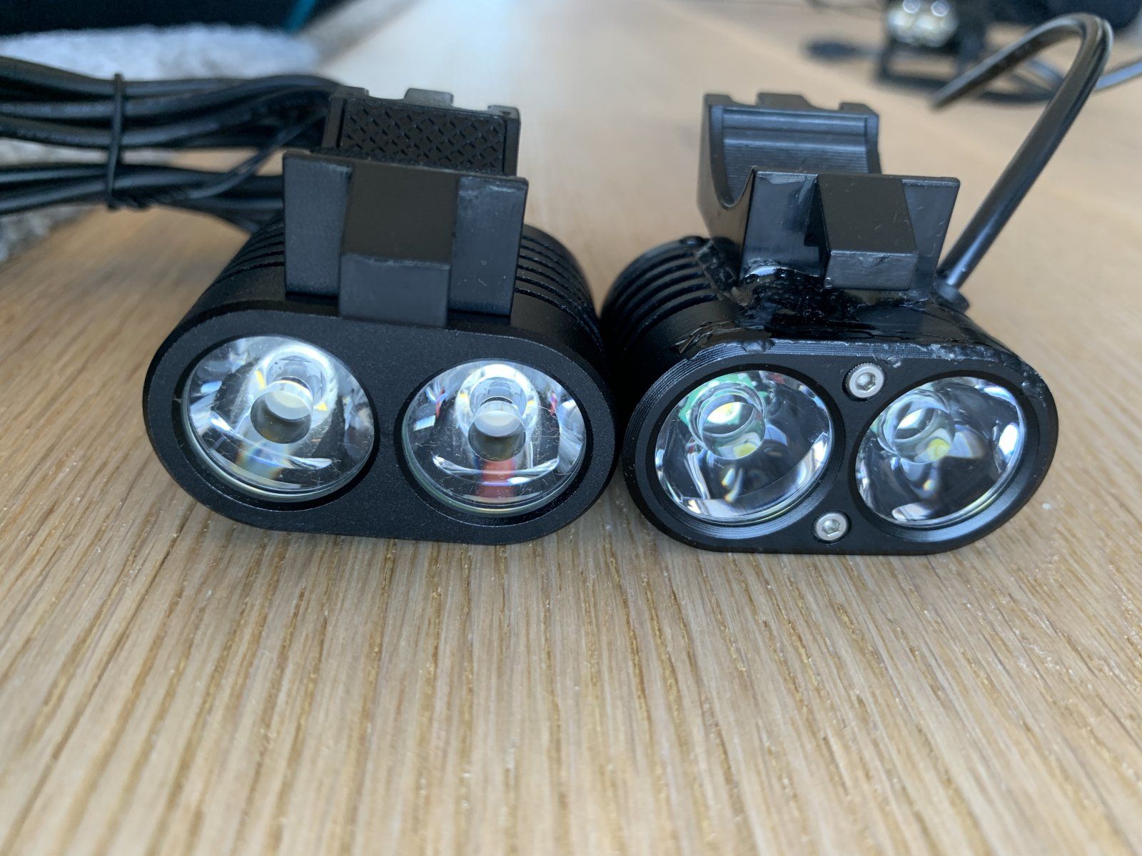

habe bereits eine lupine piko der ersten generation und eine etwas Àltere yinding. Die yonding sollte der BL2 Baugleich sein, ist sie jedoch nicht (siehe fotos)
hatte noch ein par Linsen und dichtungsringe zum testen mitbestellt.
was mir direkt aufgefallen ist: der rundstecker der BL2 ging nur mit sehr viel kraft in den vorhandenen yinding akku
neue/ weitere akkus kommen im ja uar vom eneprof.

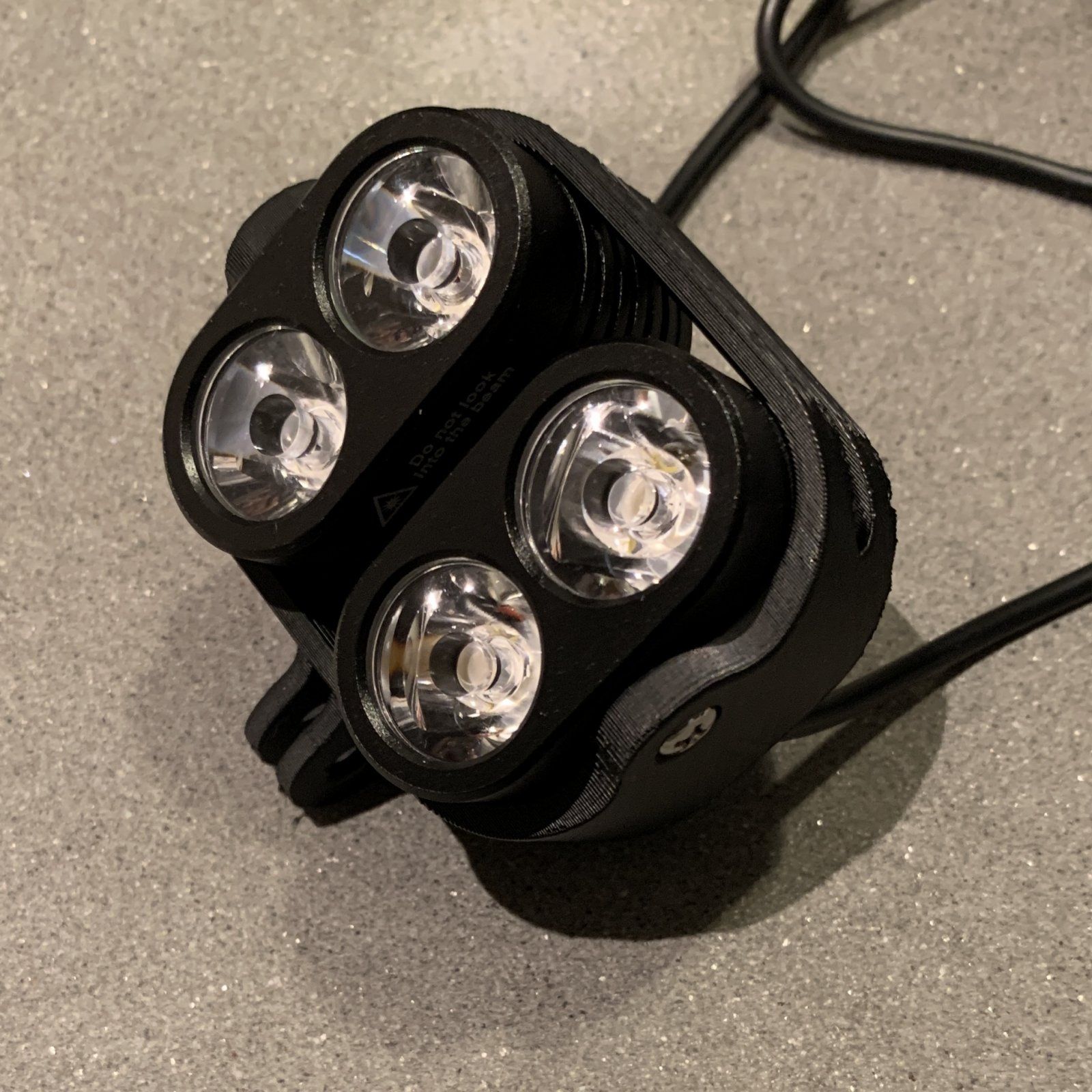

Keine Angst, dass die Lampen ĂŒberhitzen? Da sind sicher nicht umsonst KĂŒhlrippen dran... Oder ist das GehĂ€use aus Alu (seit aber nach 3D-Druck in Plaste aus)?
Ästhetisch aber einwandfrei!

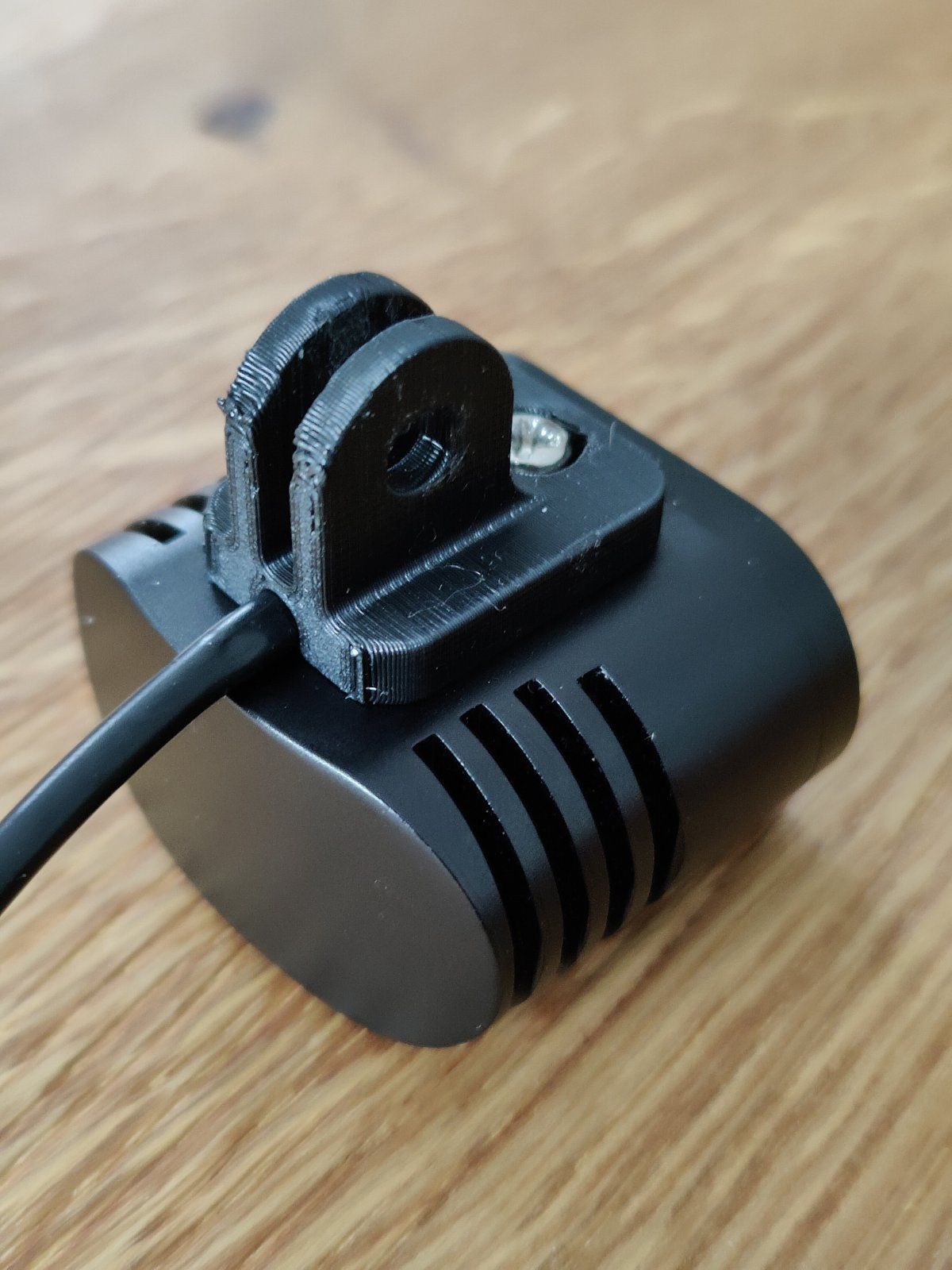

Der Cage ist 3D druck und soll wohl ĂŒber 100grad abkönnen
 zwischen den lanpen ist 5mm platz so dass hier luft durch kann - und auch oben ist der cage 2 geteilt um möglichst viel Luft an die KĂŒhlrippen des AlugehĂ€use zu lassen.
Es ist unten eine Gopro Aufnahme - damit bin ich recht flexibel.
Derzeit kommt es bei Skitouren an den Helm
aufstieg - eine lampe auf low // Abfahrt beide voll
Ich werd berichten
falls jemand die stl datei f den Druck möchte sende ich sie euch gerne zu
muss mir nur noch was zur kabelfĂŒhrung ĂŒberlegen
die kabel werden bei minus 10 Grad sehr sehr steif - Hat hier jemand VorscÀge f alternative Kabel die im kalten flexibel bleiben?
wollte mir noch einen adapter bauen um beide lanpen an einem grossen akku zu betreiben
Ich benutze einen Klett-Kabelbinder, um die Leitung am Helm zu fixieren, bzw. damit es nicht herumklappert. Bei einem Skihelm ohne LĂŒftungsöffnungen wird das aber schwer gehen. Vielleicht ein Klebepad mit Klettverschluss.
FĂŒr TrinkblasenschlĂ€uche gibt es auch magnetische Befestigungen, da weiß ich aber nicht, wie die mit einem Stromkabel interagieren.
