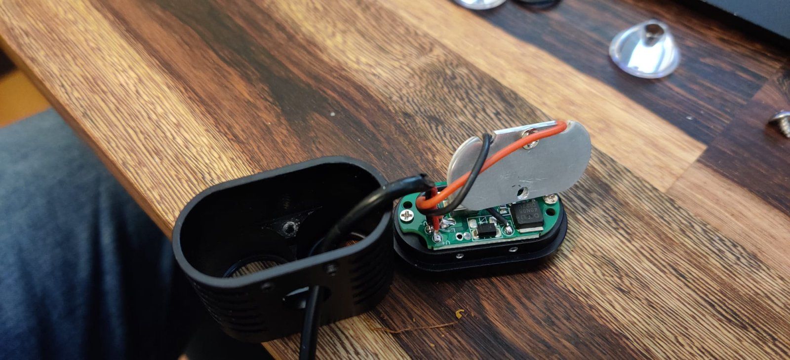

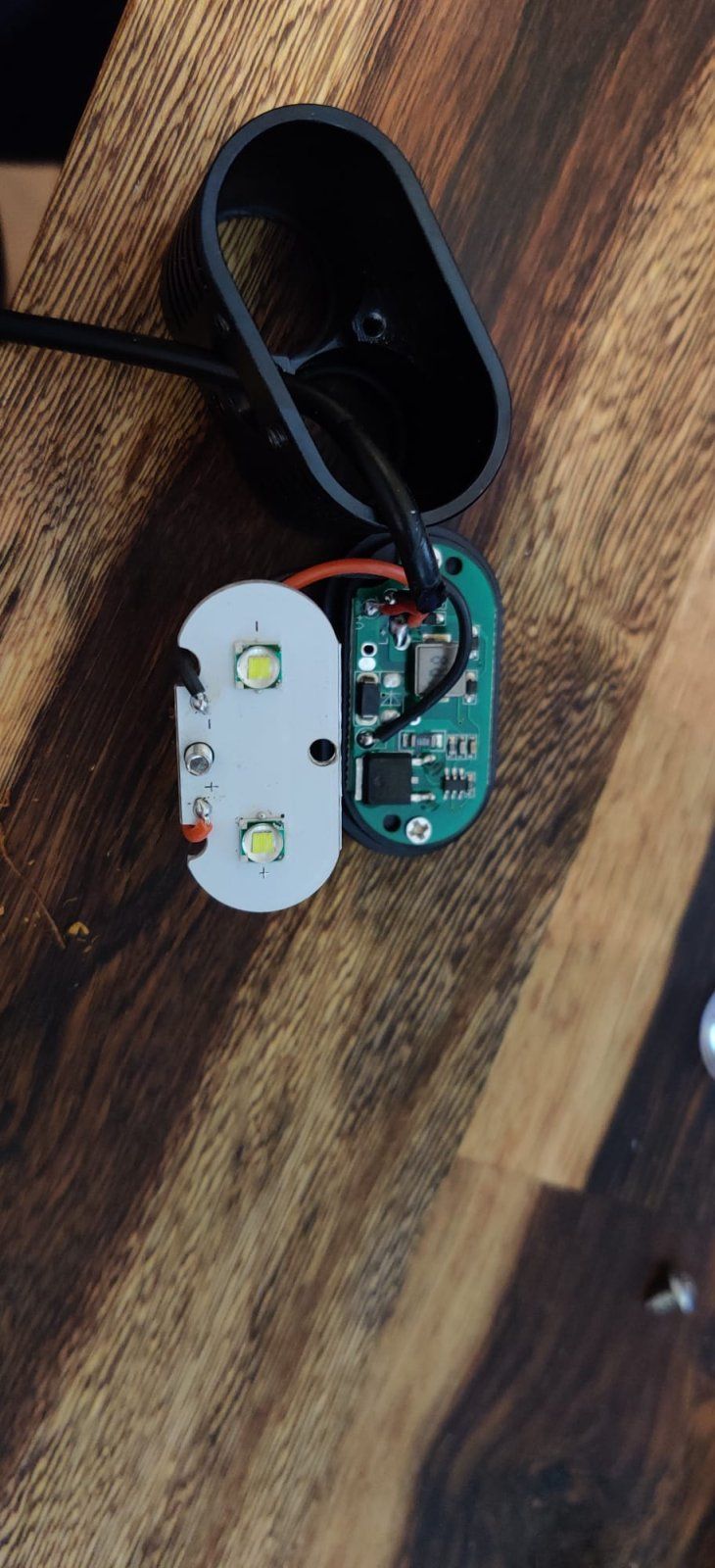

Kann man die KD2 oder BL2S mit 12V befeuern?
da hilft nur beim Verkäufer nachfragen, vielleicht weiß der welche Bauteile dort verbaut sind. Ansonsten: Kaufen, aufschrauben, nach Typenbezeichnung des Wandlers suchen und deren Datenblätter studieren.
Mehr als 8,4V wird der Wandler sicher vertragen, aber wieviel mehr ist ohne Datenblatt Kaffeesatzleserei.
Unglaublich, die Lampe von eBay ist heute doch noch angekommen.
Auf höchter Stufe wird sie echt schnell sehr heiß.
Die halterung verdret sich weil kein "nippel" passend zum Loch wo das Kabel rauskommt vorhanden ist.
Naja egal, find sie trotzdem sehr schnuckelich.
Ich hatte meine seinerzeit auseinander genommen und die vorhandene gegen ordentliche Wärmeleitpaste ausm PC Bereich ersetzt. Die Hitze wird dann noch besser an das Gehäuse abgegeben, bei Fahrtwind ideal. 👍🏻☺️
Ist ne gute Idee aber sehe hier nicht wo es eine Verbindung zum Gehäuse gibt die die Wärme ableitet
Ja, dachte ich mit schon das die nicht so gut konzipiert ist.
Habe aber das Geld letzte Woche schon zurück bekommen also kann mich nicht beschweren.
Bleibt die Frage nach ner Quelle für einen gutenb Clone.
