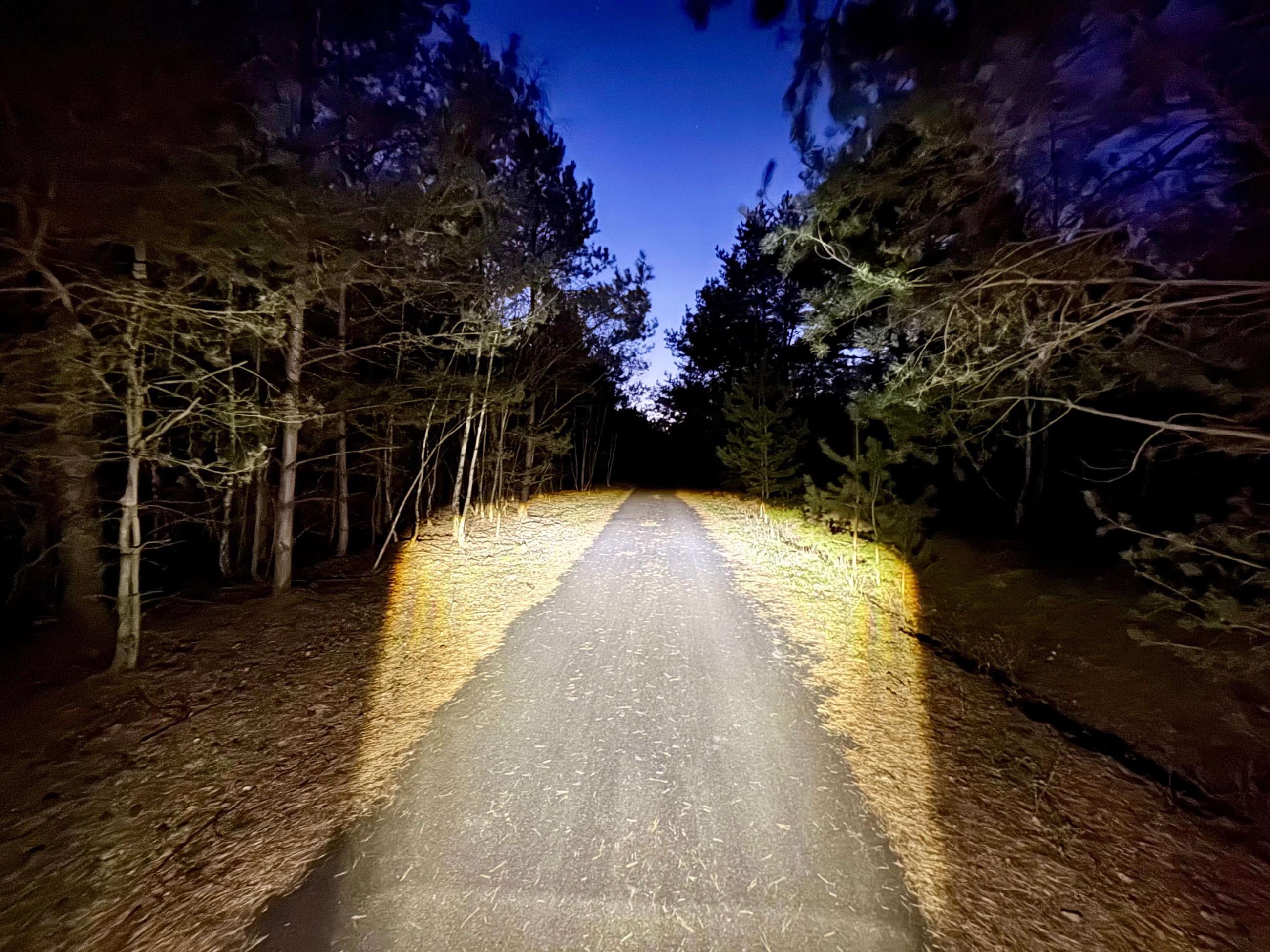

ich konnte mir jetzt eine SL AF ergattern zum testen von einem Kumpel der sie verkaufen will , werde diese nun behalten. Ein Traum von Lampe, klar kein Vergleich zur SL AX aber im Sommerhalbjahr reicht was kleines und leichtes , die große SL AX kommt ab November zum Einsatz um die grauen und dunklen Wintertage zu vertreiben.
Ich kann abschließend nur sagen das es zur SL AF keine Alternativen gibt wenn man eine kleine und leichte Lampe haben möchte die trotzdem gutes und breites Licht erzeugen kann,
zu sehen ist hier die aktuelle SL AF in AL gedimmt, AL Voll und "Fernlicht"
doch ! Ihr scheint keine aktuellen iPhones zu kennen was die Nachts so können, übrigens war es stockdunkel , der Himmel im Stadtwald wurde nur vom Stadtlicht (ca.10 Kilometer entfernt) beleuchtet
Jetzt wird´s fast lächerlich.
Ich habe eine SL AF und deren Lichtkegel ist deutlich breiter. Der von Dir gezeigte Lichtkegel ist eventuell von einer Nano oder Grano oder gephotoshopt.
Nope. Das ist nicht der Lichtkegel einer SL AF.
Würde ich auch so sagen.
Da fehlen die Leuchtohren. Und die SL AF ist insgesamt auch deutlich breiter.
Die drei Bilder scheinen auch keine feste Belichtung eingestellt zu haben.
Würde fast eher auf Nano tippen?
Edit: Einfach mal Leichtvergleich auf der Lupine HP anschauen. Da stimmt alles.
