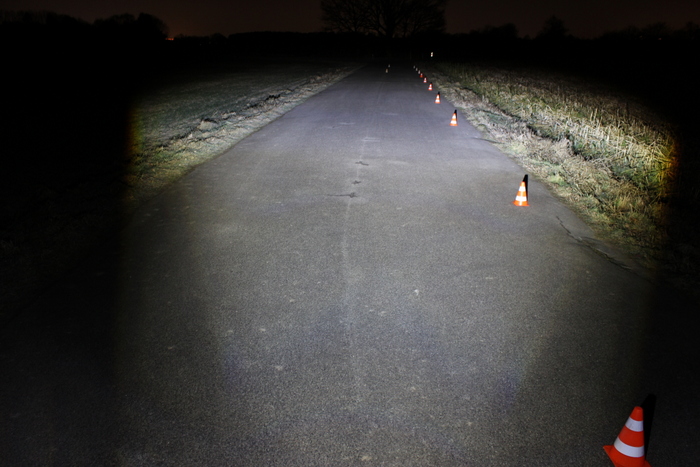

Bild könnte besser sein, Nahfeld scheint da zu sein (von Christoph Malin/facebook)
Leuchtvergleich kommt...

Guter Hinweis, weil die Lupine bis auf die dunklen Seitenwinkel eine harmonischere Lichtverteilung zu haben scheint als die Supernova. Zweite Frage für einen Praxisvergleich ist somit, ob das "international" zuschaltbare TFL stark genug ist, die seitlichen Nah-Mittel-Felder ausreichend aufzufüllen (und das auch noch bei 900 Lumen) oder ob es zu schwach ist und zu wenig gerichtet.

Wolf sagt "exzellente Randausleuchtung". Haben diman und schmadde jetzt unrecht?

Von Wolf kommt nur Marketing Gelaber, glaubt eher keiner. Wir wollen Ausleuchtungsbilder sehen.
Wenn ich die Fotos so anschaue, ist sogar meine Ur-PBL besser.
Besser in Bezug worauf?
Bedenke, dass die Helligkeit abhängig von der Belichtung ist.
Die Helligkeitsverteilung lönnte grob verglichen werden, jedoch ist der Kamerastandpunkt nicht identisch. Bei Lupine ist das Fahrrad nicht sichtbar.
In Bezug auf praxistaugliche Nahfeldausleuchtung. M99 ist auch um Welten besser. Ich werde noch abwarten was da von Lupine kommt inkl. versprochenen Fotos, aber so wird es bei mir nix mit SL.
Erwartest Du, dass Wolf sein eigenes Produkt schlechtredet? Natürlich muss der "exzellente Randausleuchtung" sagen - verglichen mit der Union Glühobstfunzel von 1978 stimmt das natürlich auch. Ansprüche sind unterschiedlich, meinen genügt die Lupine Lampe nicht. Anhand der Ausleuchtungsbilder kann sich ja jeder ein Bild davon machen.

war rethorisch, alles klar? ;) Ich weiß jetzt eure Anforderungen. Das Foto von Christoph Malin sieht nicht so toll aus.
Ein T-Leuchtbild kann ok sein, wenn der Rest ausreichend ausgeleuchtet ist. Die Cyo Premium/Ixon Premium hat auch vorne einen Hotspot im Leuchtfeld inkl. Nahfeld.
