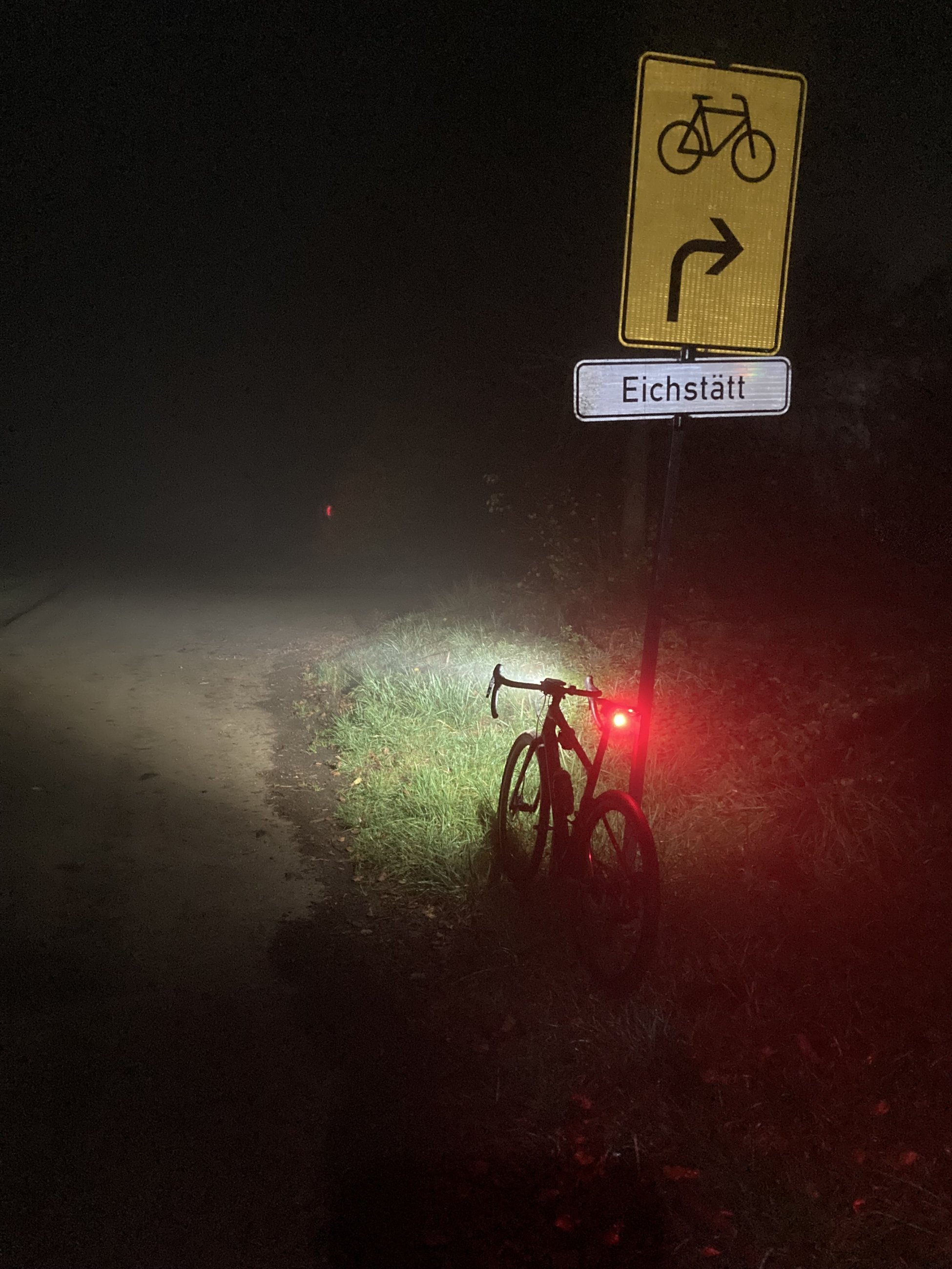

Zeig bitte mal Fotos von deinen Lampen. Hier Beispielbilder von mir.

Also ich muss sagen, meine jetzige Kombi aus der Slax nur für Abblendlicht/Tagfahrlicht und der 8-fach xpg für Fernlicht/ Lichthupe ist in allen Belangen der Slax alleine haushoch überlegen. Alleine die 4000K Lichtfarbe der Xpgs sind einfach auch viel angenehmer.
so lässt es sich leben :p
