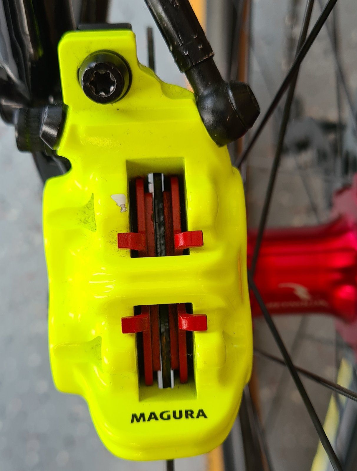

Hallo zusammen,
ich glaub ich brauch Hilfe:(
Ich fahre jetzte seit 22 Jahren Magura Bremsen... und immer problemlos... bis MT7😥
Von HS33 und Louise 1999 über Nachfolgelouises und von 2007 bis 2020 Gustav vorne und Lousie hinten.
Angefangen haben die erstmal kleinen Probleme 2019 mit einer MT7 an meinem alten Jekyll (2011 aufgebaut) hinten mit Storm 203 Scheibe....-> Rubbeln und Vibrieren -> Problem gelöst mit einer Trickstuff Dächle HD 203er... vorne weiter mit meiner lieblingssorglos Gustav!
Nun hab ich mir im Januar spontan ein Cube Stereo 150 gekauft. Verbaut waren XT Bremsen (203/180)... anfänglich war ich sehr zufrieden mit den XTs... aber je steiler und gewagter die Trails wurden... desto eher war ich mit der nötigen Fingerkraft, die ich aufwenden musste nicht mehr zufrieden.
Also erstmal die MT7 vom Jekyll vorne an das Cube mit der Dächle 203. Erste Tests -> rubbeln/gurgeln.
Ewig dran rumgestellt... warum auch immer, dann war es gut...
Da ich etwas "mehr" wollte, kam vorne nun eine MDR-P 220 (neues vorderes Laufrad mit 6 Loch kam dazu) drauf und hinten eine MT7 mit MDR-C Centerlock 180er.
Hinten brauchte ich ewig bis sie schleifrei war... da konnte Magura nix dazu... denn irgendwann stellte ich fest, dass die Aufnahme am Rahmen nicht ganz plan war... das hab ich hinbekommen.....-> hinten kein Rubbeln, kein Gurgeln... alles so wie es sein soll.
JETZT das Drama:
Vorne geht sie bei hohen Geschwindigkeiten gut typischer guter Maguraschmatzklebesound. Sobald es aber gegen null Km/h geht Rubbeln und Vibrieren ohne Ende. Tausendmal den Sattel anders ausgerichtet keine veränderung... man sieht auch dass meine Fox 36 Factory Grip unten vorne im Rubbeltakt mitschwingt... ich dreh durch.
Tests mit einer Trickstuff Downhill 223er waren leider auch nicht zielführend.
Hab jetzt 3 Scheiben daliegen.. 3 Bremsbelägssätze zu jeder Scheibe.... und bin mit meinem Latein am Ende.... muss ich wieder zurück auf die Dächle 203er ... aber das wäre irgendwie ein Armutszeugnis für Magura.
Was für Möglichkeiten habe ich noch...... ich bin gerade etwas enttäuscht und genervt.
Liebe Grüße Berthold
