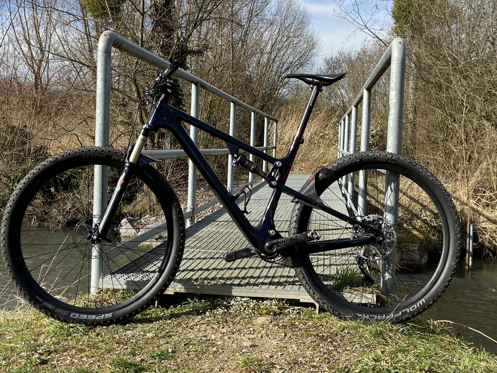

So, kurzer Nachtrag nach rund 1,5 Wochen und ca. 200 km mit dem „Chinesen“. Das positive wie immer zuerst: das Bike passt mir hervorragend, fühle mich pudelwohl und fahre es super gerne. Irgendwie ja auch klar, ist ja auch das neue Spielzeug.
Jetzt das negative, wofür das Bike selber nix kann. Zuerst habe ich am Hinterrad des zuerst verbauten LRS einen Riss in der Crest Felge entdeckt, shit. Ok, Actionsports angeschrieben, Hinterrad hingeschickt, mal sehen was wird. Parallel meinen DT Swiss XM 1501 eingebaut und weiter. Heute dann nach ca. 25 km gaaaanz üble Geräusche, mit Hängen und Würgen noch zuhause eingelaufen und gleich mit der Fehlersuche angefangen. Fazit: in der Hinterradnabe hat‘s ein Lager komplett zerbröselt, beim Öffnen kamen mir schon Kügelchen und andere Kleinteile entgegen, so ein Sch.... In rund 30 Jahren MTB ist mir das zum ersten Mal passiert.
Jetzt ist mein, für das Rad eigentlich viel zu schwerer, Enduro Ersatz-LRS DT 1700 drin. In der Hoffnung, dass ich demnächst wieder auf die Crest umbauen kann. Aber wie gesagt, der Rahmen kann ja nix dafür und taugt mir sehr.
Abschließend noch ein paar Bilder von heute.
Viele Grüße Chris

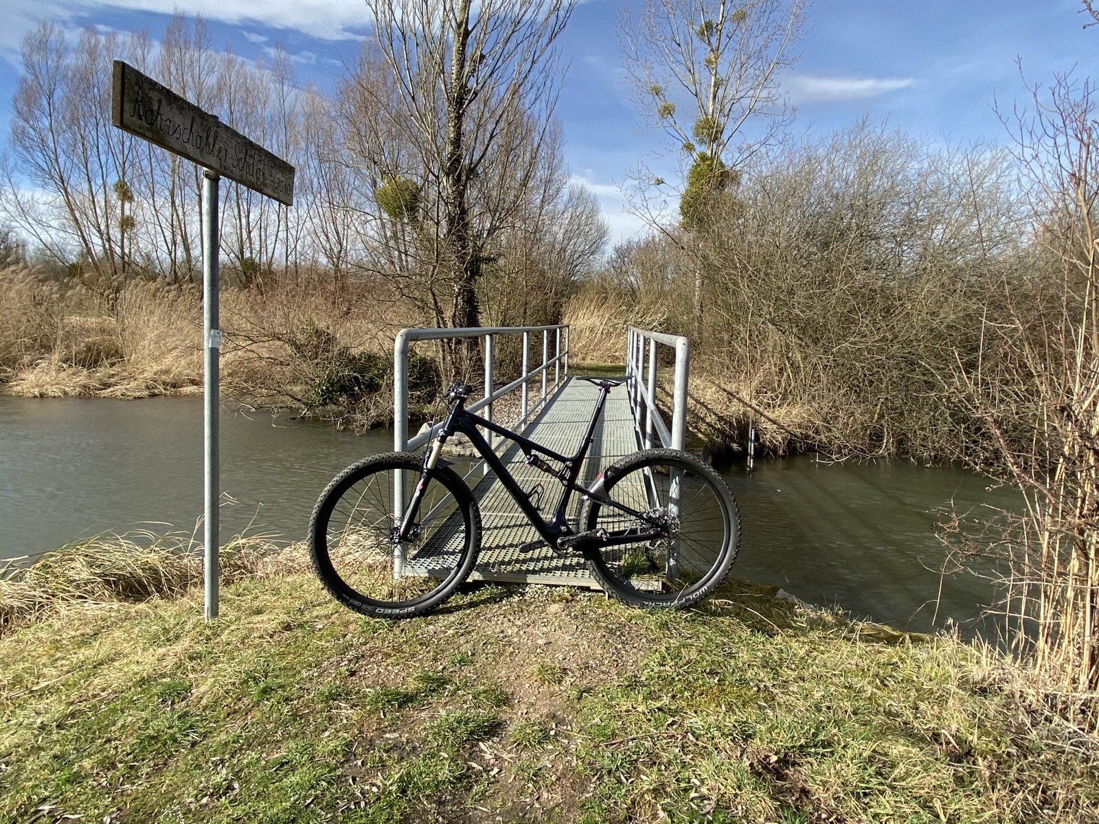

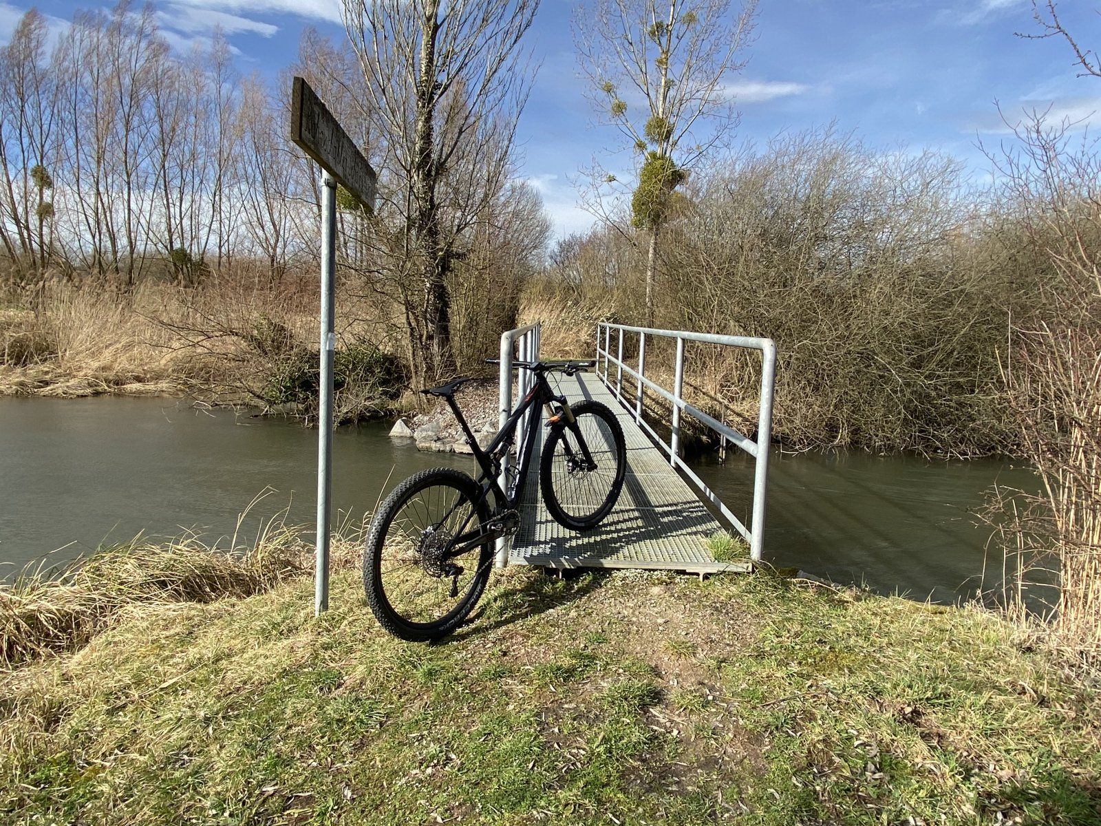

Jetzt noch ein paar Bilder vom fertigen Bike, das wie abgebildet nun (nach Hängewaage) genau 10,5 kg, bei Rahmengröße L wiegt. Ich denke das passt so.
Grüße Chris
:) Hatte mich heute im 29er-unterwegs-Fred schon gefragt, was das für ein schicker und filigran wirkender Rahmen/Bike sein könnte. Jetzt bin ich schlauer :D . Wie macht sich der Rahmen von der Wendigkeit her? Hat ja doch rel. lange Kettenstreben.
Weißt Du ich vertrete die These, dass das Wohlfühlen auf dem Bike wesentlich wichtiger ist als einzelne Geometrie Daten. Will sagen das Zusammenspiel aus den persönlichen Maßen, den Kontaktpunkten zum Bike und den Kontaktpunkten zum Untergrund sind viel wichtiger als die Geodaten. Zumindest dann wenn man wie ich nicht alle 5 Meter in den Manual geht. So gesehen passt für mich bei dem Aufbau alles sehr gut zusammen. Das Bike ist schön agil, stabil, leicht und ich sitze prima drauf, passt :)

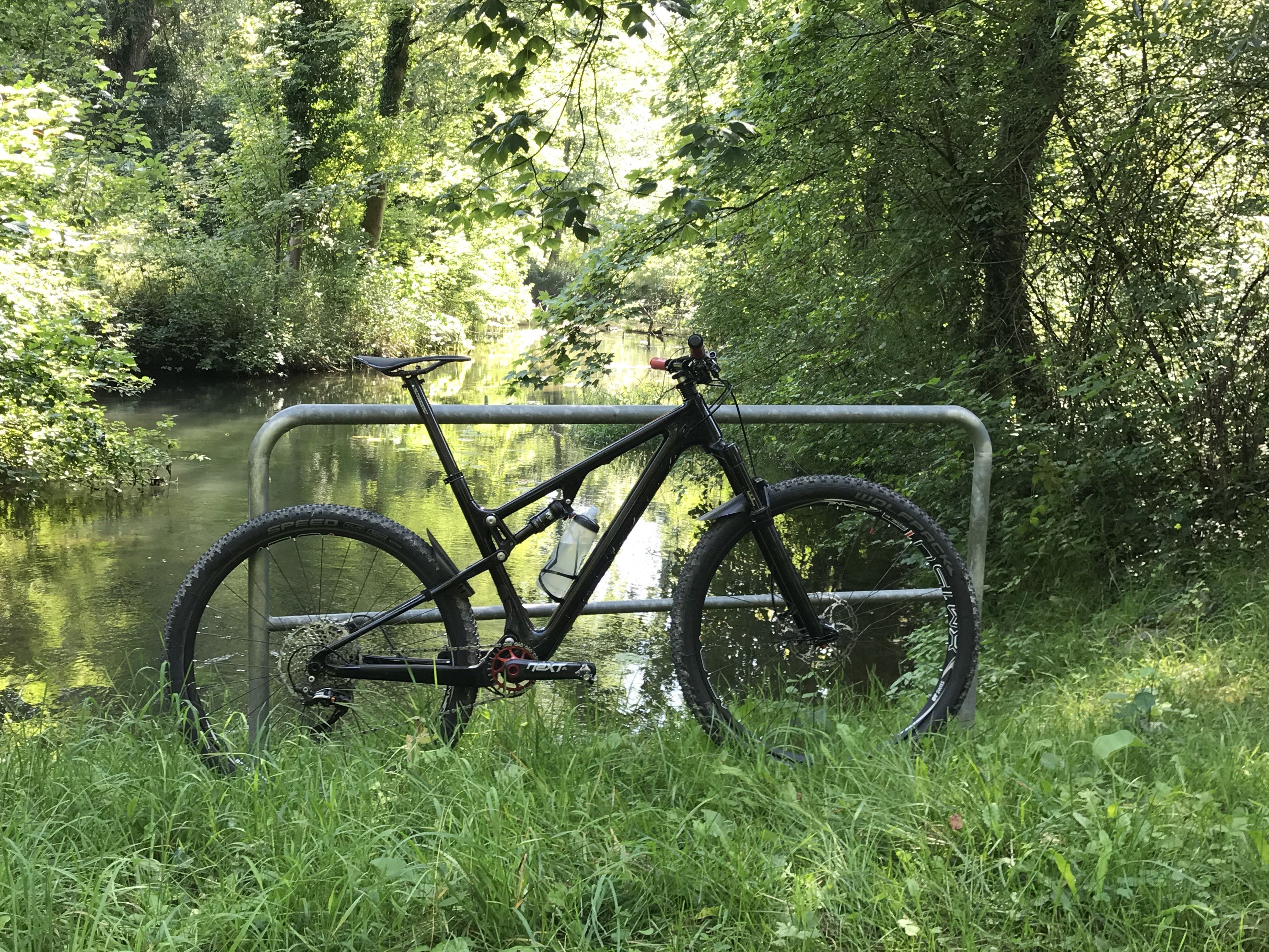

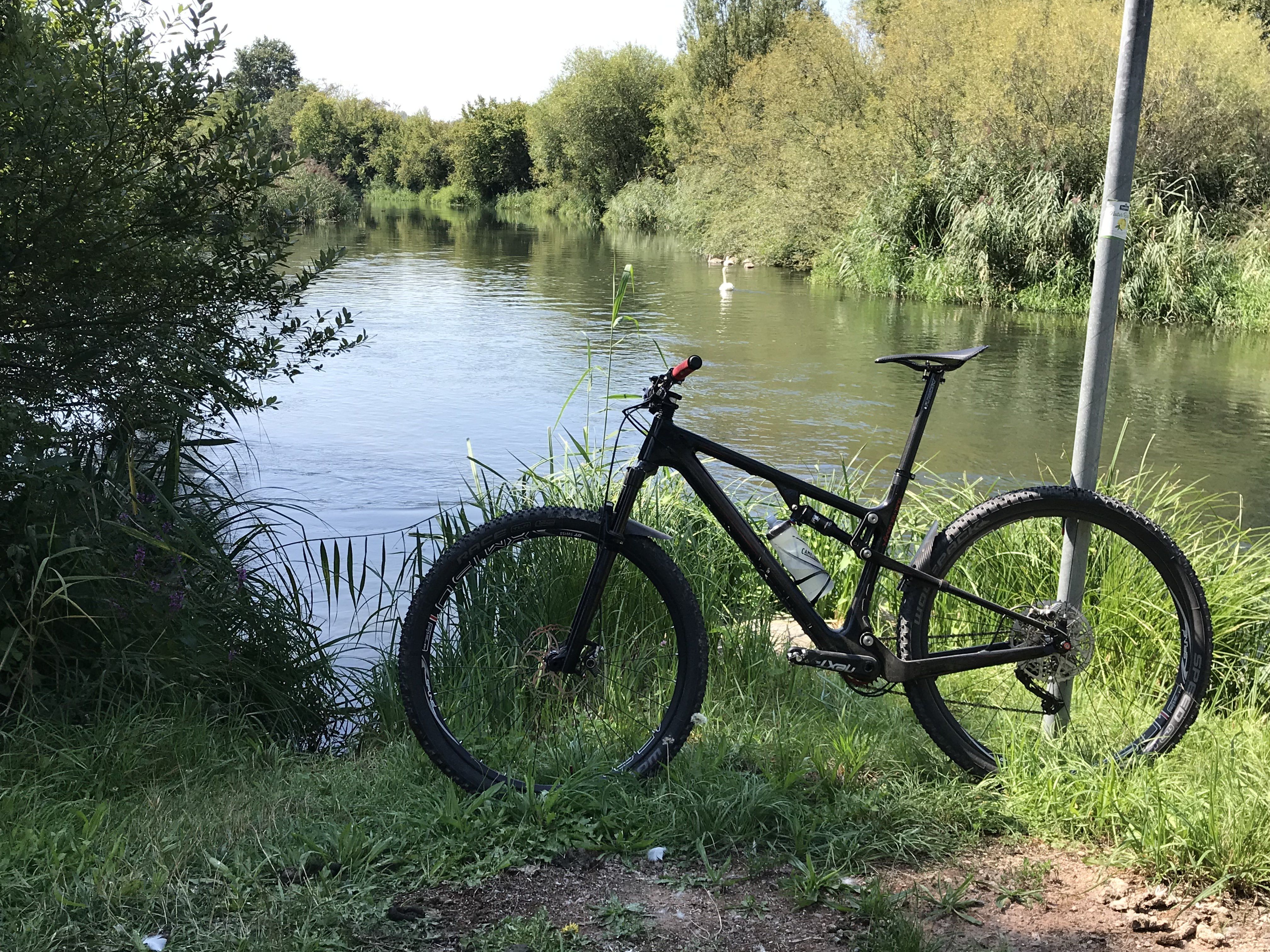

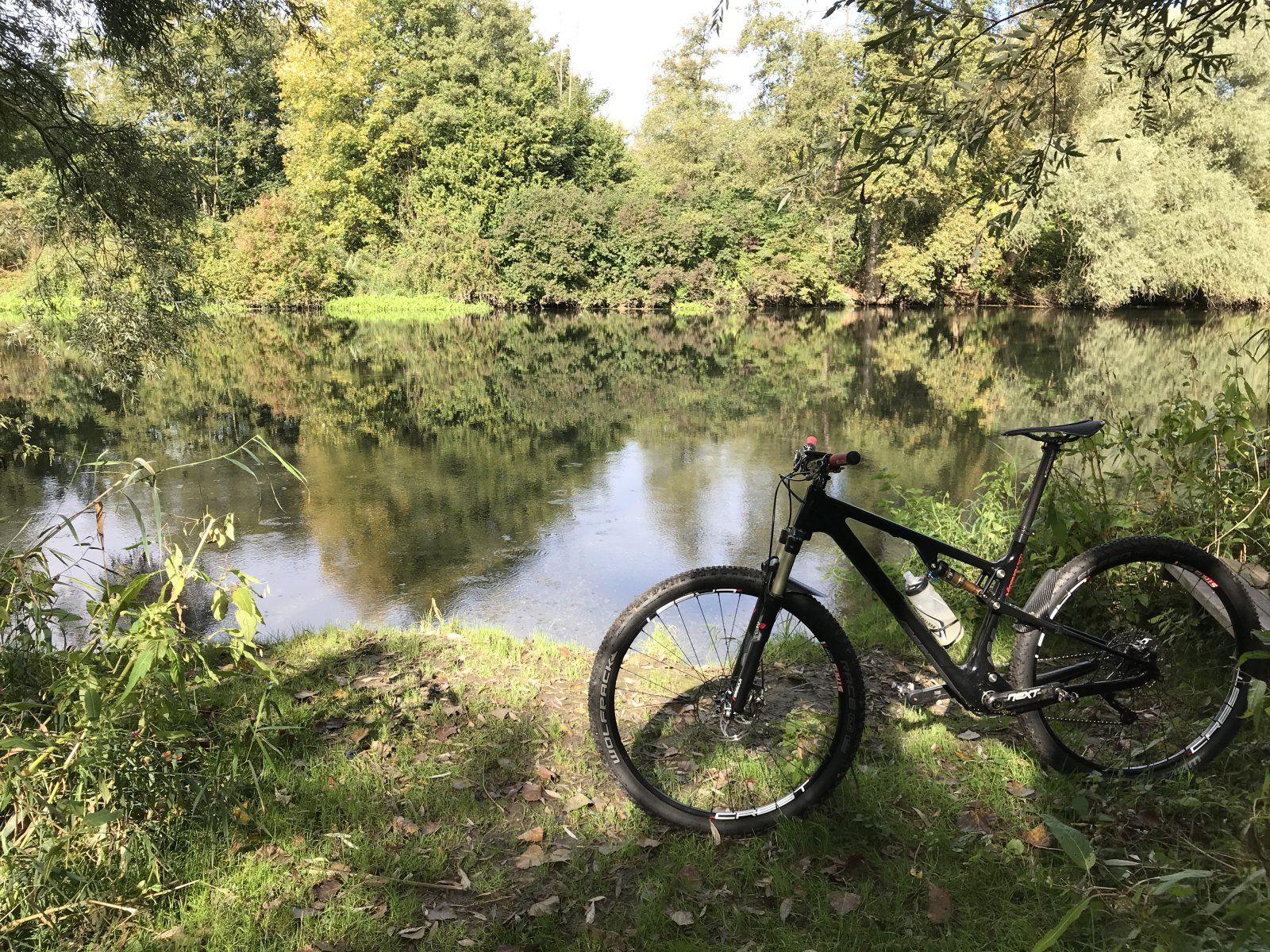

Ja, ich bin nach wie vor sehr zufrieden. Ich bringe allerdings auch rund 20-25 kg weniger auf die Waage. Das Bike hat inzwischen rund 1000km auf den Stollen. Vor ein paar Wochen hatte ich ein undefinierbares ganz leises knacken bei bestimmten Fahrsituationen. Habe ewig gebraucht bis ich die Ursache gefunden hatte. Nachdem ich den Stoßdämpfer ausgebaut hatte und alle Bolzen gefettet hatte (die Lager hatte ich schon im Neuzustand zusätzlich gefettet), war wieder Ruhe. Ich nutze das Rad überwiegend zum Strecke machen und auf leichten Trails. Zu diesem Zweck habe ich‘s über den Winter noch ein bisschen abgespeckt (was bei mir selber wahrscheinlich sinnvoller wäre, aber egal).
Inzwischen kam noch ein Carbon LRS mit Newman Naben dran (1.270gr.) und abweichend zu den Bildern ein Tune Speedneedle. Jetzt wiegt das Teil wie abgebildet 10.3 kg, was im Vergleich zu den derzeit angebotenen Bikes in der Klasse und für das Budget schon ziemlich gut ist.
Von mir also für meine Zwecke eine klare Empfehlung für den BTX Rahmen.
Grüße Chris
