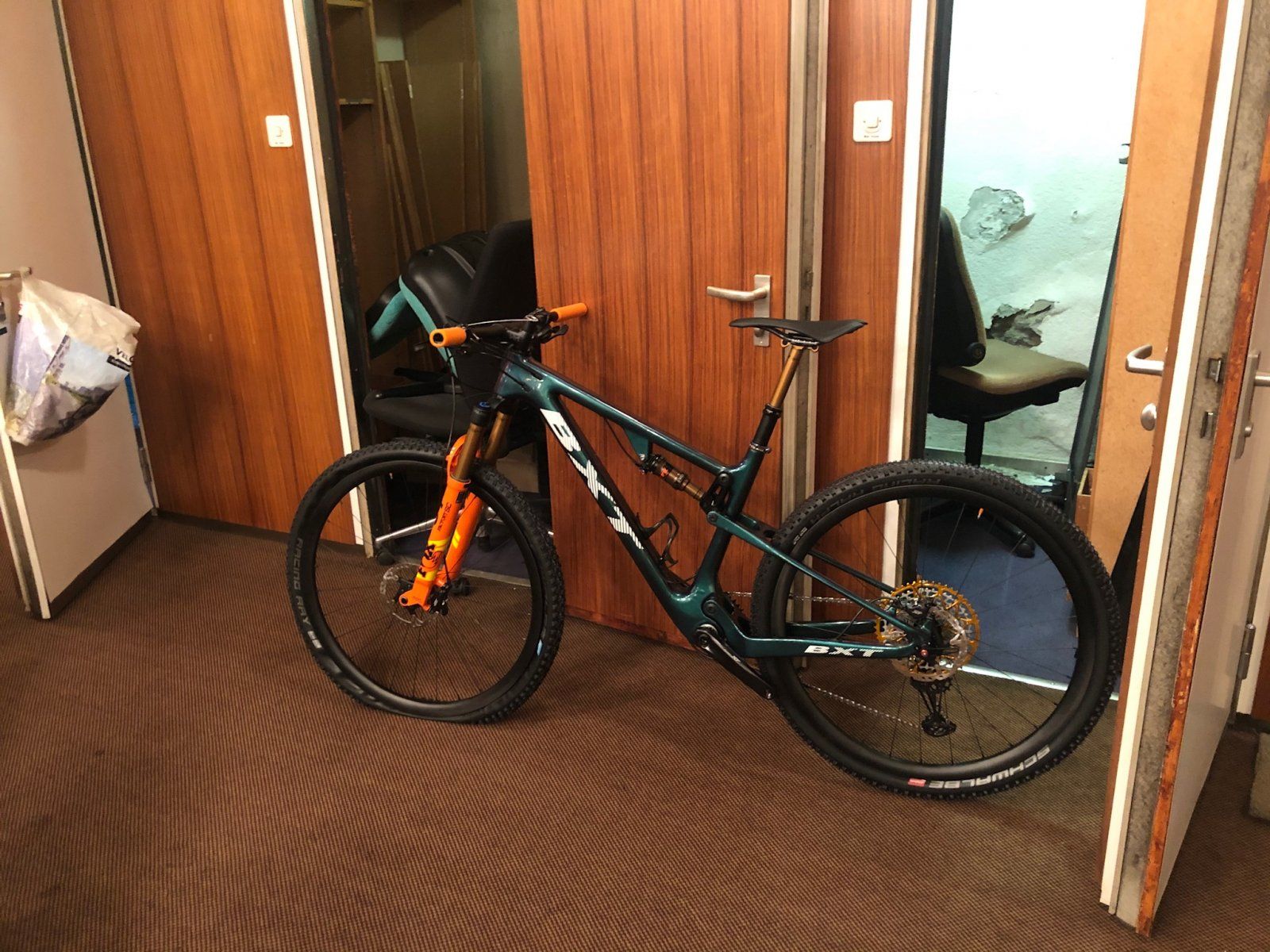

Muss den Beitrag mal vorholen. Wir haben für einen KOllegen nun den Rahmen bestellt. Nun beim Zusammenbauen haben wir gemerkt, dass der Hinterbau Spiel hat und zwar an der Linkaufnahme und an der Oberrohraufnahme. Es scheint, als ob die versenkbaren Schraubenköpfe nicht perfekt passend sind für die "Schraubenkopflöcher" der Sitzstreben. Zudem wurden zwei verschieden dicke Spacer geliefert für rechts und links... Wie sieht das denn bei dir aus?
Kann ich bei meinem nicht bestätigen. Hatte die Verbindungen schon mehrfach offen um die Lager zu checken bzw. zu schmieren, konnte aber bisher kein Spiel feststellen. Die Schrauben passen auch.
wie sieht es bei ausgebautem Dämpfer aus? wir haben da 1mm Spiel bei der oberen Aufnahme. Muss mal ein Video machen. Zudem haben die zwei verschieden breite Spacer mitgeschickt für die Aufnahme Link/Sitzstrebe...
So, habe jetzt auch mal den Dämpfer demontiert und das HiRa ausgebaut. Spiel habe ich trotzdem keines.
Bei mir sind Kunststoffscheiben verbaut, die die Lager von der Rückseite her abdichten. Diese sind aber auch überall gleich dick. Sonstige Spacer sind keine verbaut. Dank ordentlicher Fettpackung laufen die Lager nach einem Jahr und ca. 2.000km immer noch einwandfrei. Also immer noch nix zu meckern bei meinem Rahmen.

Weisst du, ob es irgendwo eine Explosionszeichnung gibt? Wir kriegen das nicht gepacken und glauben langsam daran, dass es ein Konstruktionsfehler ist. Jetzt haben wir gemerkt, dass das Lagerin der Sitzstrebe sich hin und herbewegen lässt... So gehts einfach nicht. Müssen evtl nen neuen Hinterbau beantragen. Das Bike an sich wäre der Knaller... Müssen da unbedingt ne Lösung finden.
Sorry, da muss ich passen. Ich kenne nur die techn. Zeichnungen von Ebay (wo ich es gekauft habe), bzw. deren Website. Bei mir sitzen die Lager teilweise etwas leichter in den Sitzen, teilweise straffer, aber hin und her bewegen tun sie sich nicht. Echt ärgerlich, dass ihr so viele Probleme habt. Vielleicht gibt’s im Leichtbau Faden jemanden, der Dir weiterhelfen kann. Da sind ja viele unterwegs, die China Rahmen aufgebaut haben. Das Bike ist eigentlich, wie Du schreibst für den Preis klasse.

ich wende mich hier an diejenigen, die den Rahmen schonmal aufgebaut haben. Meiner ist auch unterwegs und ich müsste noch passende Dämpferbuchsen bestellen. Daher meine Frage an @Cube_Heinz und @Patrice_F : Wie genau war bei euch denn das Maß für die Dämpferaufnahme. Gab es eine nennenswerte Diskrepanz zu den angegebenen 22mm bzw. welches Buchsenmaß habt ihr konkret verwendet. @Patrice_F auf dem Bild habe ich einen Fox Dps(?) Dämpfer gesehen, den ich hier auch schon liegen habe. Die offiziellen Buchsen von Fox gibt es, glaube ich, nur als 21,84mm und 22,2mm. Hast du eine dieser Größen verwendet?

das kann ich Dir leider nicht genau sagen. Ich hatte den Dämpfer damals inkl. Buchsen gekauft und die waren mit 22mm angegeben. Nachgemessen hatte ich nicht. Ich würde aber ausgehend von der Angabe 22mm eher zu den 22,2 mm Buchsen tendieren.
