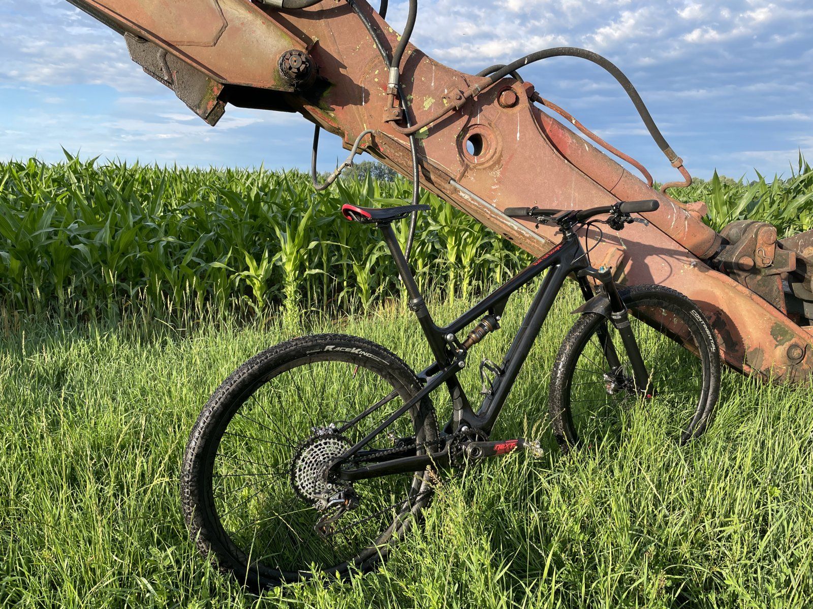

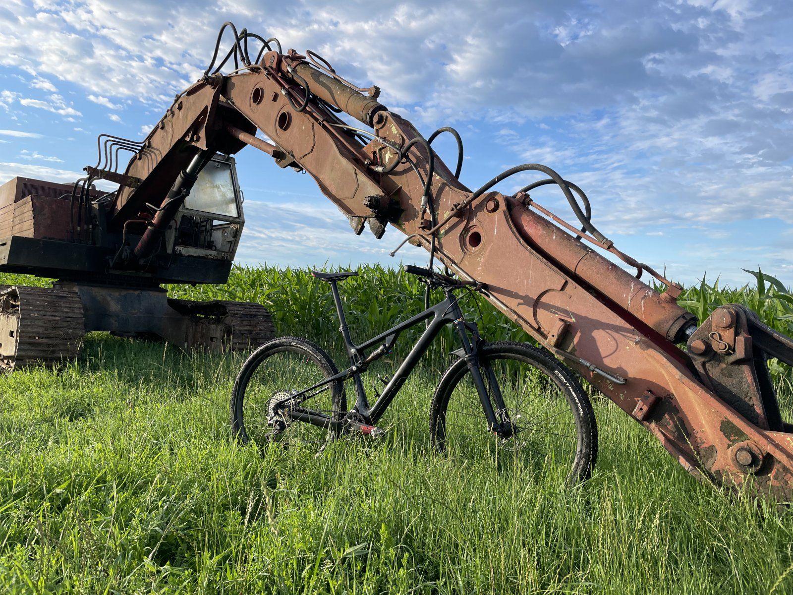

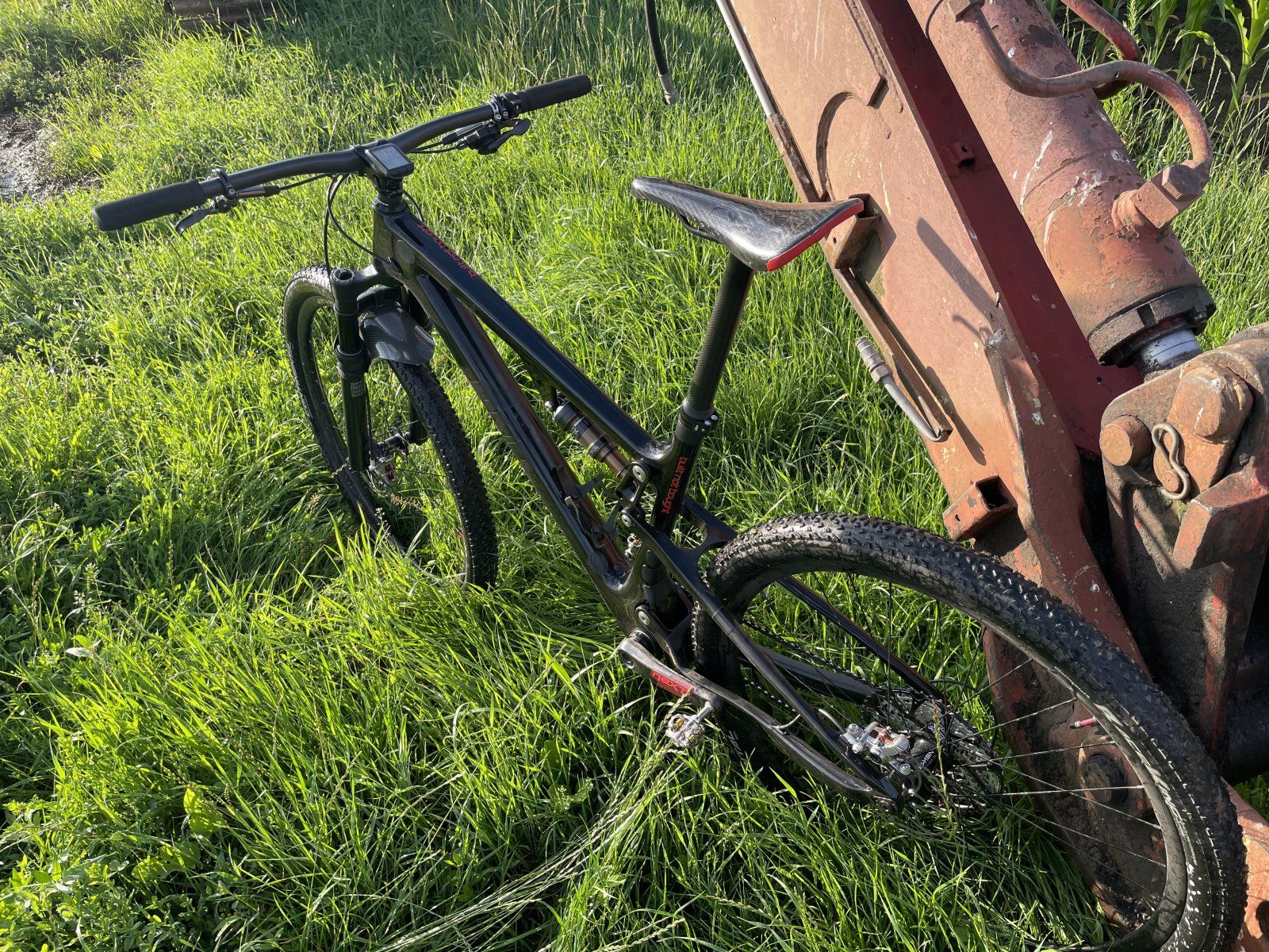

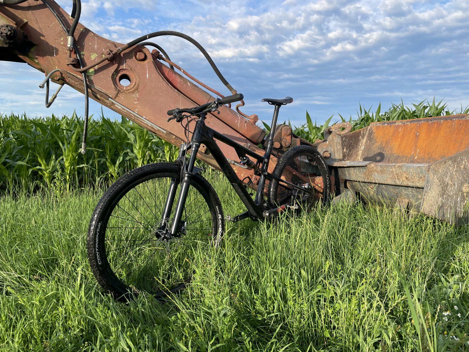

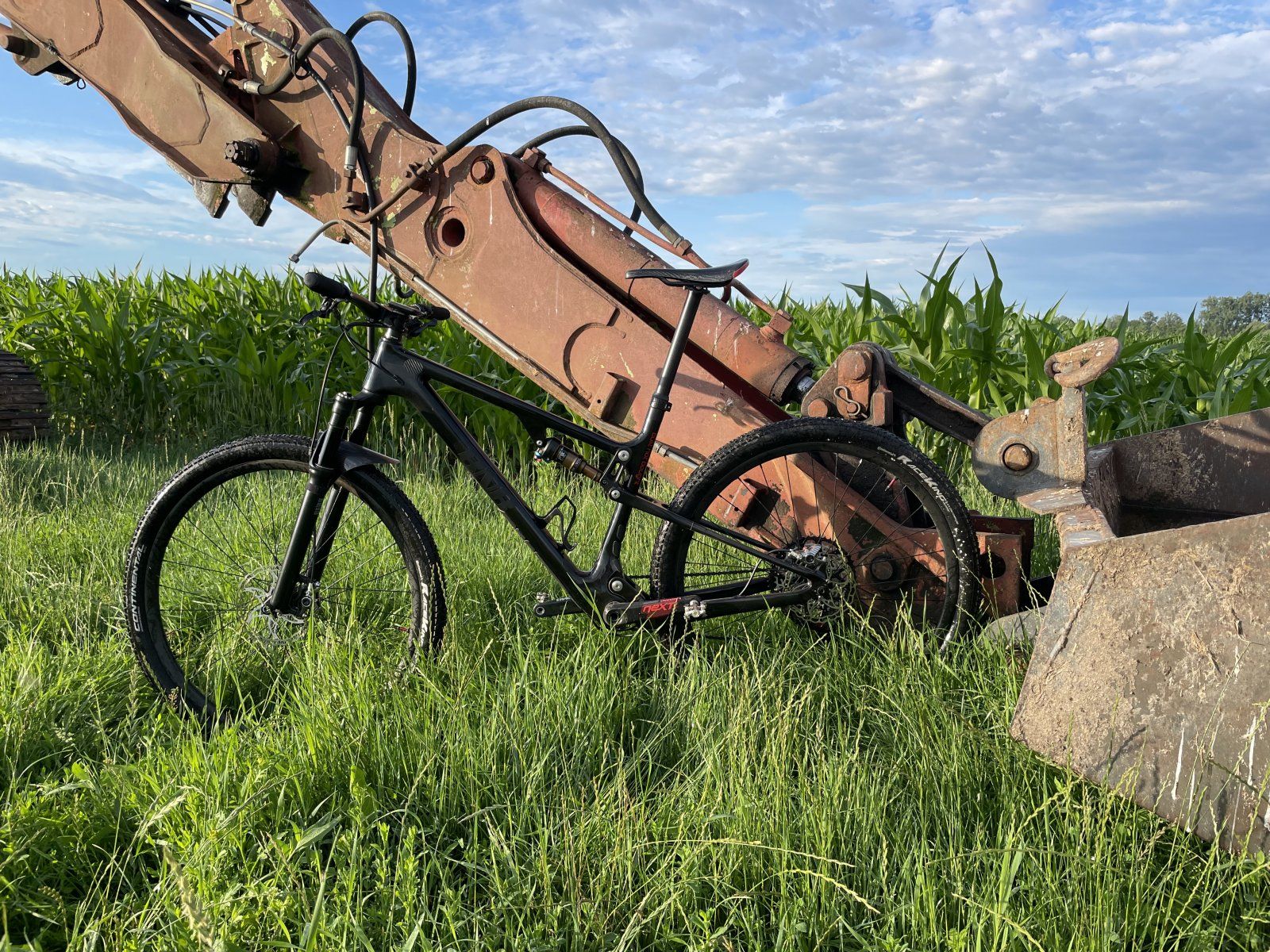

So, mein Chinese hat demnächst 2. Geburtstag, weshalb ich meinen Aufbaufaden nochmal rauskrame.
Von vielen Aufbauten liest man ja nur noch selten bzw. nie mehr was.
Da China-Rahmen hier im Forum sehr kontrovers diskutiert werden, helfen meine Erfahrungen vielleicht dem einen oder der anderen.
Ich möchte auch keine Diskussion anstoßen ob man Rahmen oder Teile generell aus China beziehen sollte. Für mich war’s ein Versuch. Neben 2 Titan Bikes und meinem „Allduro“ wollte ich noch ein leichtes, schnelles Fully. Dabei haben weniger finanzielle Erwägungen eine Rolle gespielt, als viel mehr die Neugier. Zudem hat mir der Rahmen sehr gut gefallen und die Geo-Daten schienen gut passend.

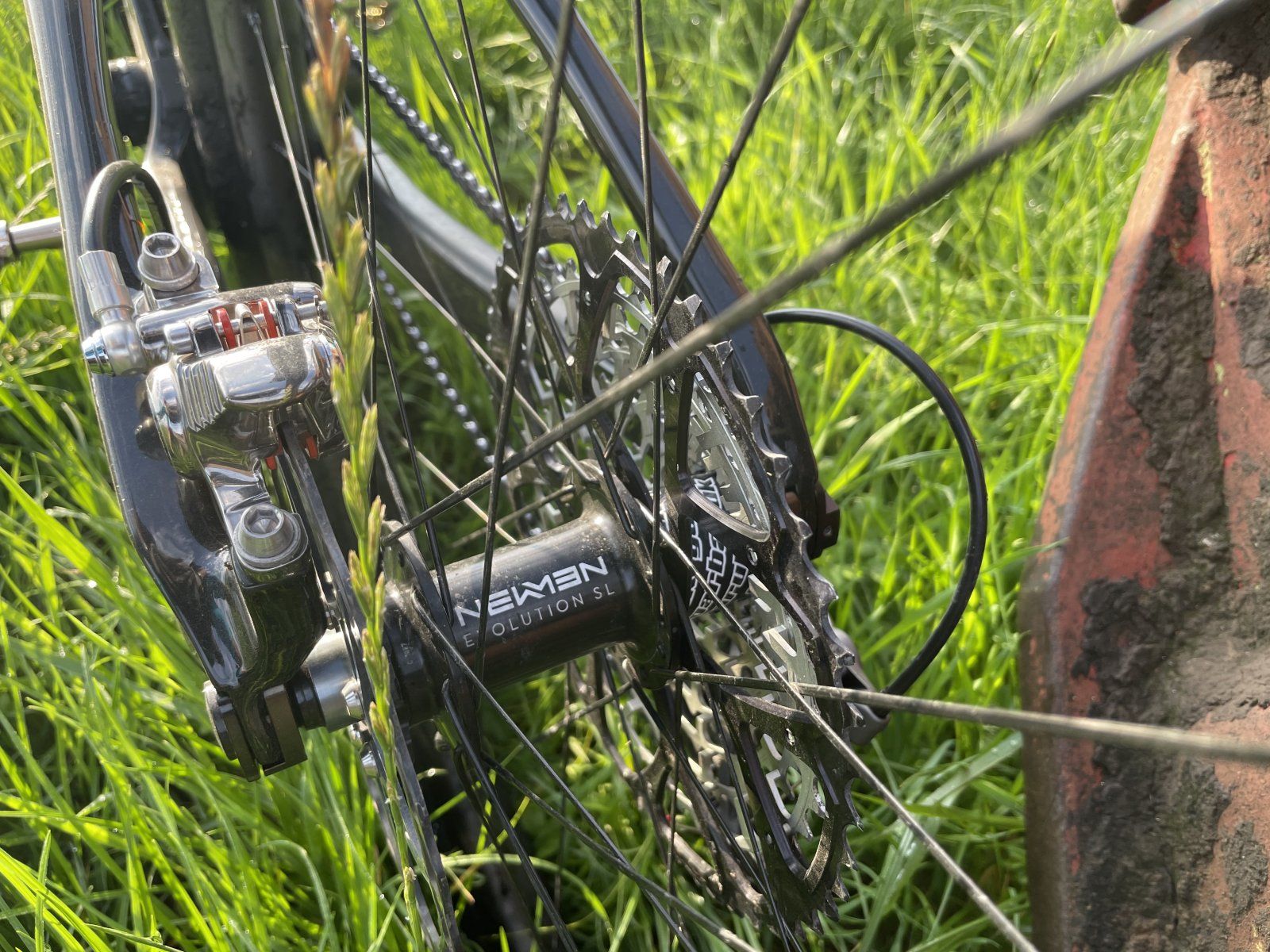

Nach 2 Jahren und rund 3.000km kann ich mich über das Ergebnis nicht beklagen. Das Bike macht nach wie vor sehr viel Spaß und keine Sorgen. Die Lackqualität ist sehr gut. Es gibt nach wie vor keine Lackabplatzer. Die Lager der Umlenkung werden einmal im Jahr geöffnet, gereinigt und neu geschmiert und laufen nach wie vor einwandfrei. Sie könnten allerdings besser gedichtet sein. Auch das Steuerlager läuft dank regelmäßiger Fettpackung immer noch sauber. Die im Rahmen verlegten Züge habe ich nachträglich mit Antiklapper-Linern ausgestattet, jetzt ist auch da Ruhe.
Aufgebaut mit einer Reihe hochwertiger Anbauteile, größtenteils aus dem Bikemarkt, bringt der Chinese so wie auf den Bildern aktuell 9,97kg auf die Waage.
Grüße Chris
