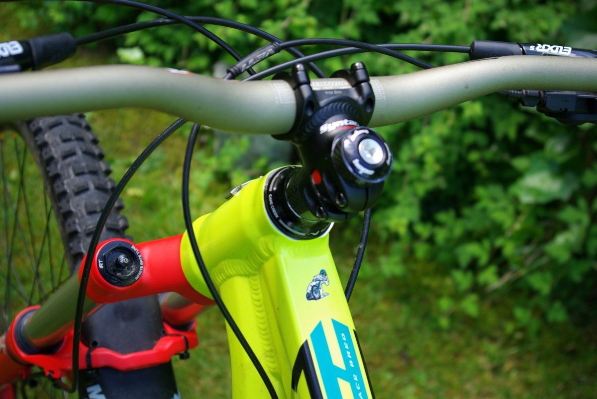

Allerdings hab ich einen dauerhaft festen Steuersatz erst mit `nem head doctor gewährleisten können.
Die herkömmliche Kralle ist wegen des vergleichsweise großen lichten Schaft - Innendurchmessers bei härterer Gangart nach oben gewandert.
Und der HOPE head doctor hält den Steuersatz? So ein Ding habe ich auch noch rumfliegen...bei funzt der nicht ordentlich! Habe jetzt ml 2 Krallen reingeschlagen (das Rohr zu stabilisieren) ...aber noch keine Tor gemacht (scheiß Wetter und keine Zeit).
Die herkömmliche Kralle ist wegen des vergleichsweise großen lichten Schaft - Innendurchmessers bei härterer Gangart nach oben gewandert.Anhang anzeigen 506244 Anhang anzeigen 506245 Anhang anzeigen 506246

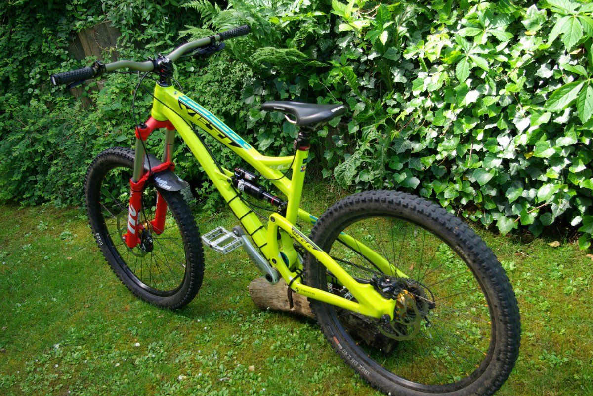

Hallo,
Ich war mit meinem Tyee und der Mattoc Pro ein paar Tage im bikepark. Bei der letzten Abfahrt hat sich die Gabel etwas störrisch angefühlt.
Vorhin wollte ich nochmal den Luftdruck prüfen und jetzt bin ich etwas geschockt.
Die Gabel ist nur knapp 130mm draußen.
Hab schon vom Dorado Effekt gehört aber das ist doch zu extrem. Was kann da defekt sein? Bin leider kein Profi was die Technik angeht
Hab nun die pumpe angeschlossen und die Fabel nach oben gezogen. Bei 68 psi (75kg)
Habe ich nun 25% sag. Gabel fährt nur wieder bis ca. 140mm raus.
