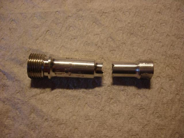

Jau, das IT system hat auch so seine Konstruktionsmängel. Wie bei dreckfräse, meine eine Nixon Gabel senkte sich plötzlich auch während der Fahrt ab.
Ich wollte daher mal nachsehen, sauber machen, fetten, evtl. den Zug wechseln, behrter Dreh, jetzt hats zwei Teile. :o
Die Nut, an der der Schraubenschlüssel zum Gegenhalten angesetzt wird, ist vom Konstrukteur genau da, wo die Wandstärke am geringsten ist, angebracht worden. Anscheinend hat er das mit einer Sollbruchstelle verwechselt.
WAS um Hmmels willen rauchen die denn da in Amiland?:dope:
Die neuere Version (ich hab ne zweite Nixon) ist anscheinend aus Stahl, und da sitzt nun die Nut an der richtigen Stelle. Na also, geht doch!:daumen:
Hab das ganze Zeug jetzt an Centurion geschickt, mal sehen, was zurückkommt.
