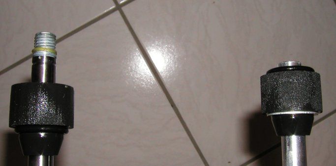

Was mir aber aufgefallen ist und komisch vorkommt: Ist es normal das die beiden Enden (mit dem Schaumstoffstopfen) unterschiedlich sind? Irgendwie sieht es aus als wäre das Teil auf der Dämpferseite verkehrt herum montiert und die Unterlegscheibe vergessen worden. Deshalb bleibt beim auseinanderbauen auch immer der Schaumstoffstopfen im Rohr. Ich habe mal ein Bild davon gemacht. Ist das bei euch auch so?
gon

@gon: Dreh das Teil um, ich seh darin kein Problem.

servus
heute die tuning scheibe eingebaut
fazit: wie kann man nur ohne?!!!!!
-umbau super einfach (mit der anleitung von king mtb dani, die es zur scheibe dazu gibt, deshalb hab ich se auch bestellt und net selber gemacht)
-einfach cool seien gabel mal von innen zu sehen (und zu verstehn was innen abgeht)
-super geiles ansprech verhalten, besser wie die votec von nem kumpel
-luft druck regelt nur endpogression und nicht die zugstufe gefällt mir seht gut (fahr jetzt mit ca 90 psi)
als hilfe benutzt am besten die kurz anleitung hier im fred ich hab se gut durrchgelesen dann konnt ich alle schritte schon auswendig und hab den spass in max 20min durchgezogen (obwohl ich schiss hatte und sehr vorsichtig war)
just do it
mfg janos
