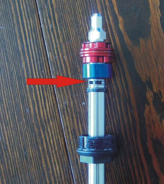

Zugstufe und SPV Einheit sind ein Teil, ersetzen geht also nicht. Bei offener Gabel kannst du die Zugstufe aber verstellen. Unterhalb des SPV Venils ist ein kleiner Einlass in der Kolbenstange, der größer und kleiner wird.
Danke Lord Shadow!
Habe auf dem Bild den Kolbeneinlass mal mit einem roten Pfeil gekennzeichnet.
Bei mir ist hinter dem Einlass alles geschlossen, d.h.keine Öffnung.
Könnte ich dann jetzt mit einem 12er Maulschlüssel ansetzen und drehen, wenn ja in welche Richtung?:confused: Oder gibts da nen anderen Trick?
Vielen Dank!
P.S.: Sorry für die miese Qualität, aber die Spiegelreflex ist grad verliehen...
