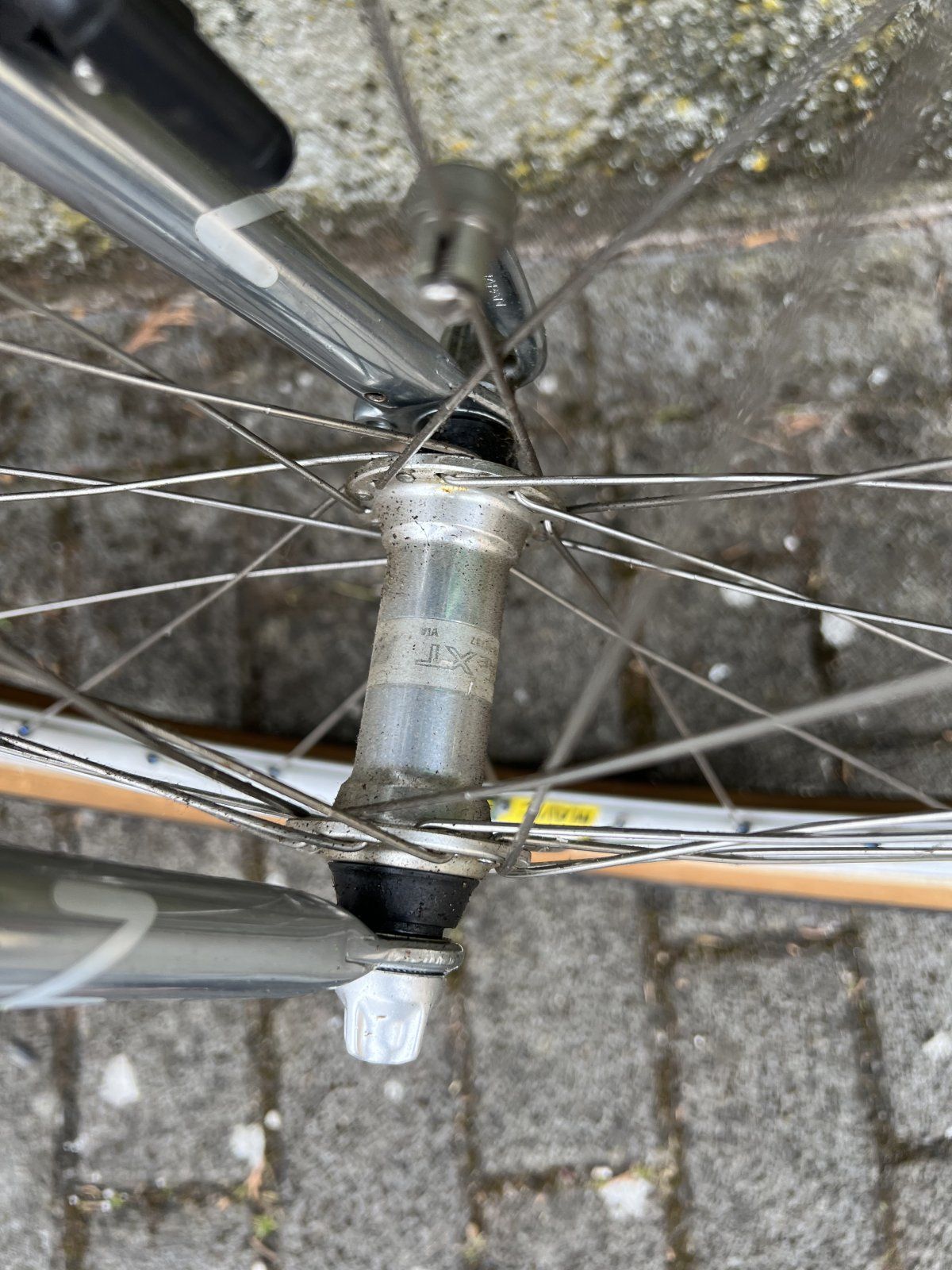

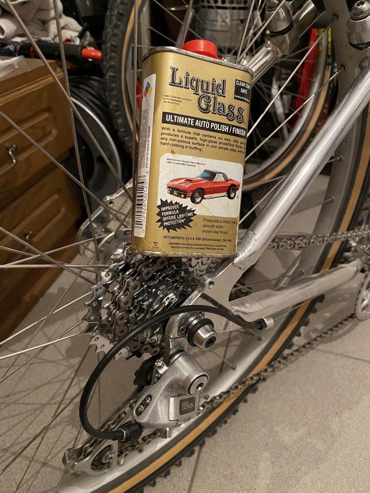

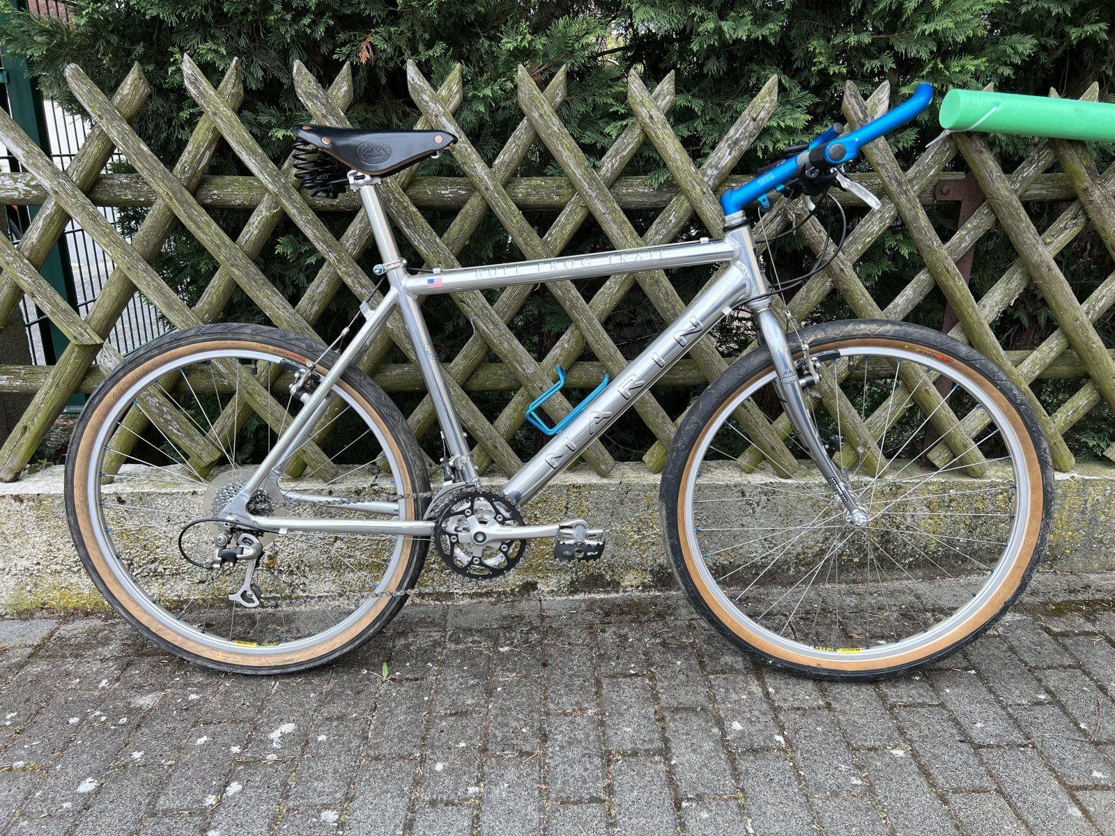

Guten Morgen, ich hatte auf zwei 28" Marins keinen Klarlack drauf.
Fragst du wegen dem Kratzer rauspolieren ?
Grüße Thomas
Moin,
meine Bedenken bestehen nicht direkt wegen Kratzern. Aber auf den Fotos sieht der Rahmen ein klein wenig angelaufen aus. Wenn der Rahmen ohne Klarlack ist, kann ich das rauspolieren => Kein Problem!
Wenn die angelaufenen Stellen allerdings unterhalb des Klarlacks sind, dann sehe ich da eher schwarz :-(
Wäre für mich sozusagen ein Kaufkriterium, wenn er "raw" wäre ;-)
Bei einem Alurad war das Oberrohr total zerkratzt wegen Klarlack.
Einmal Abbeitzer drauf und der war Geschichte 😂😂
Das Alu greift das ja nicht an.
War nur schade wegen den Decals.
Grüße Thomas

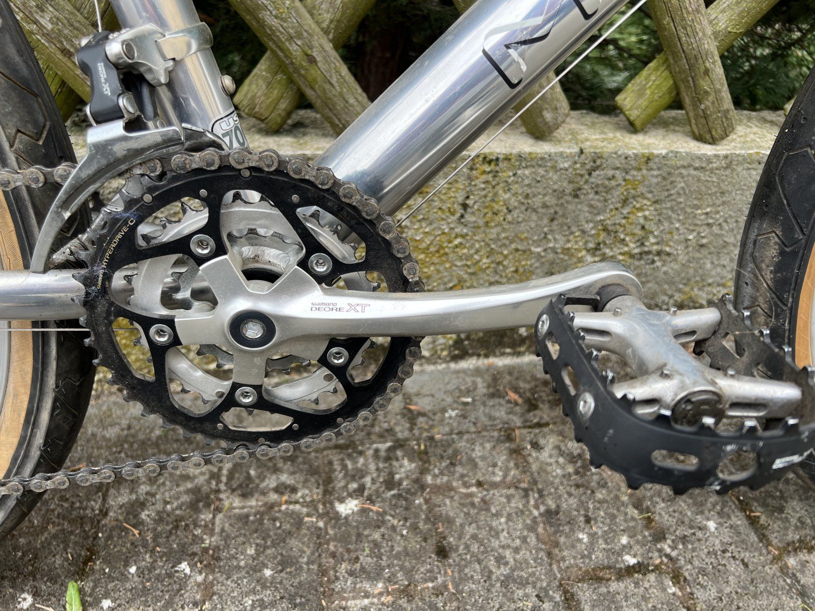

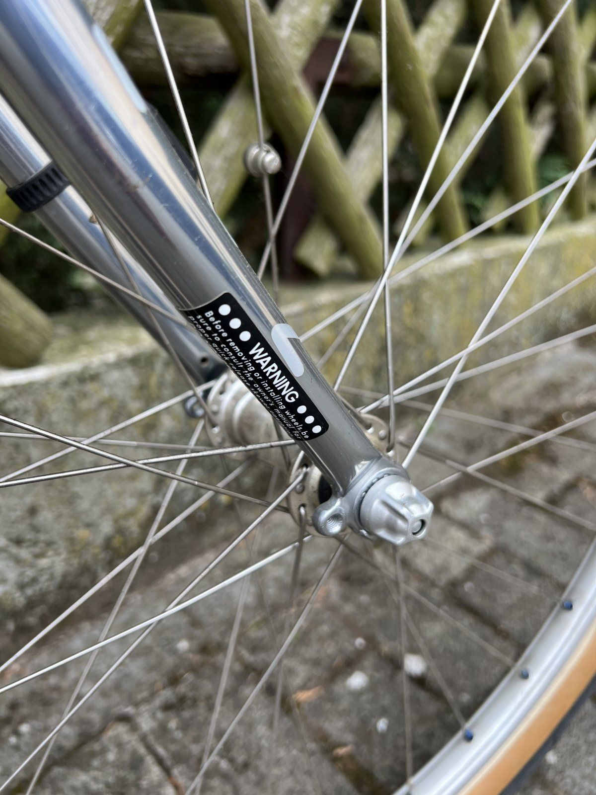

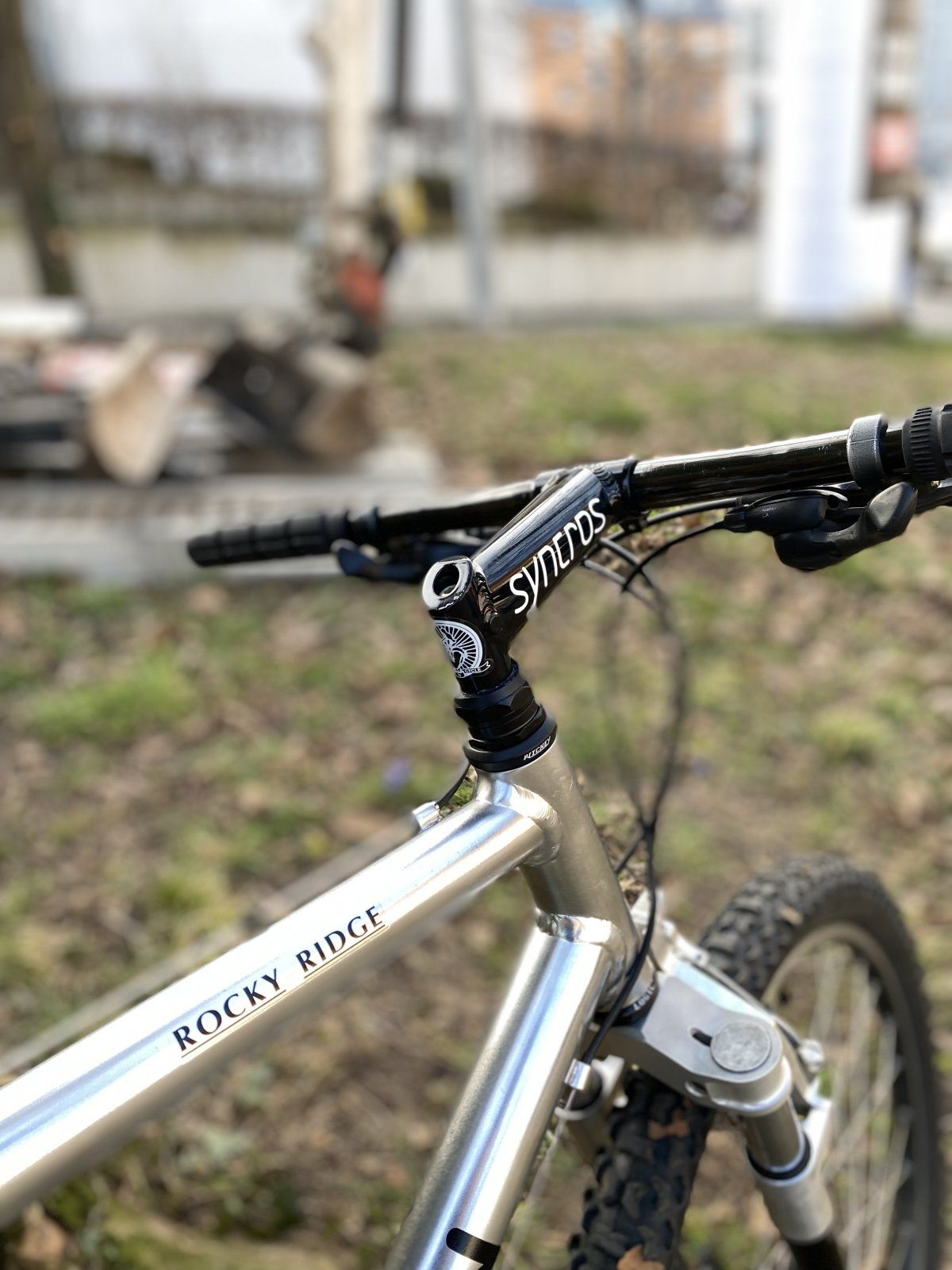

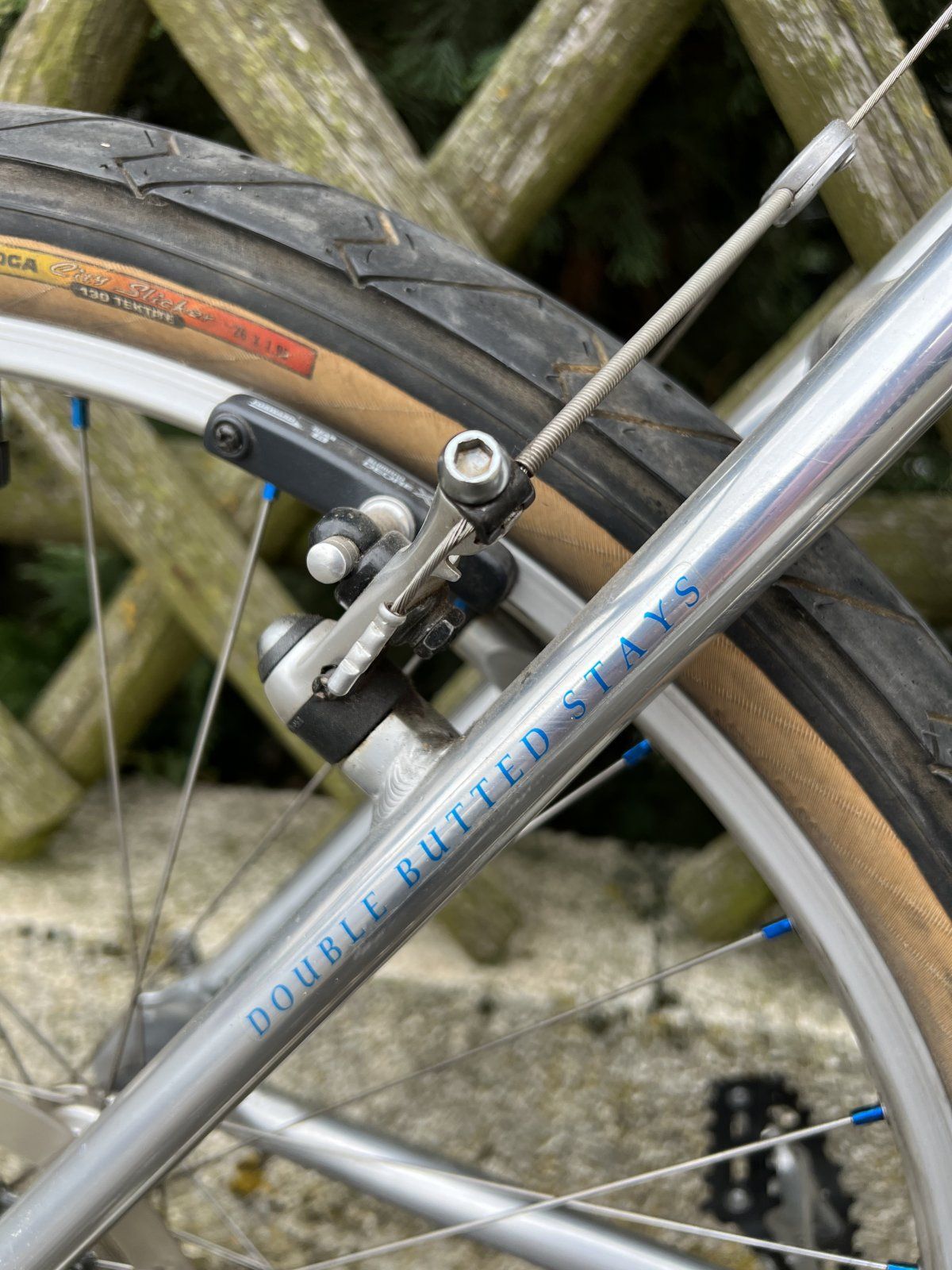

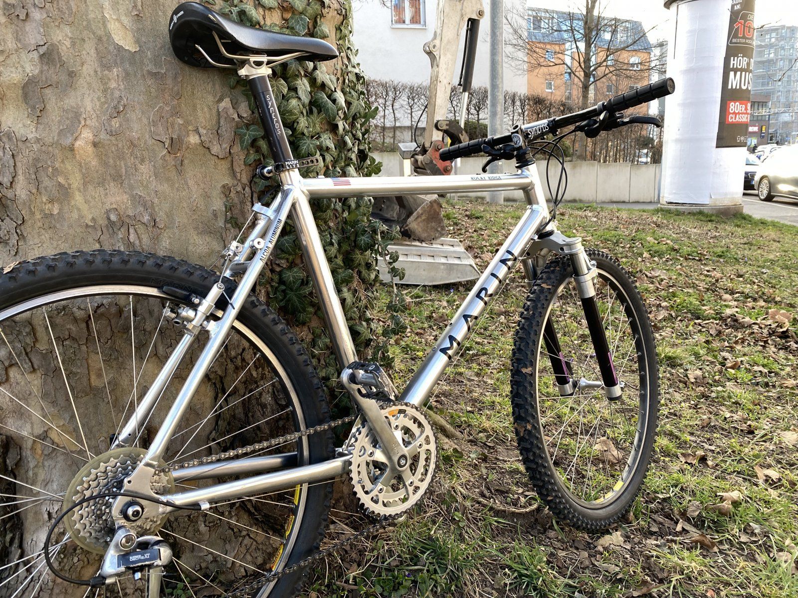

Hey,
wollte schon lange mal eines meiner Räder hier posten.
Hier ein 92er Rocky Ridge welches ich kürzlich überarbeitet habe.

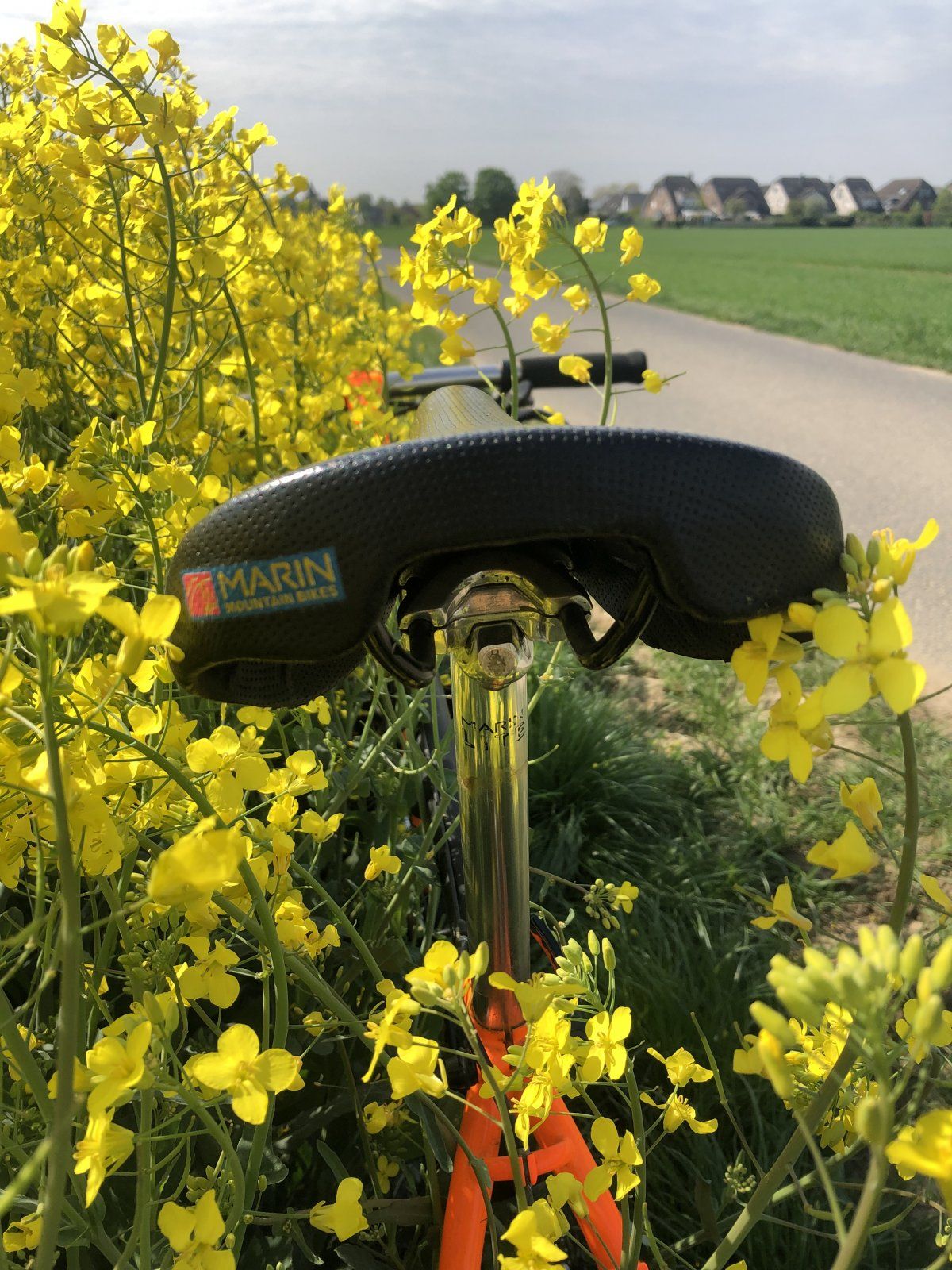

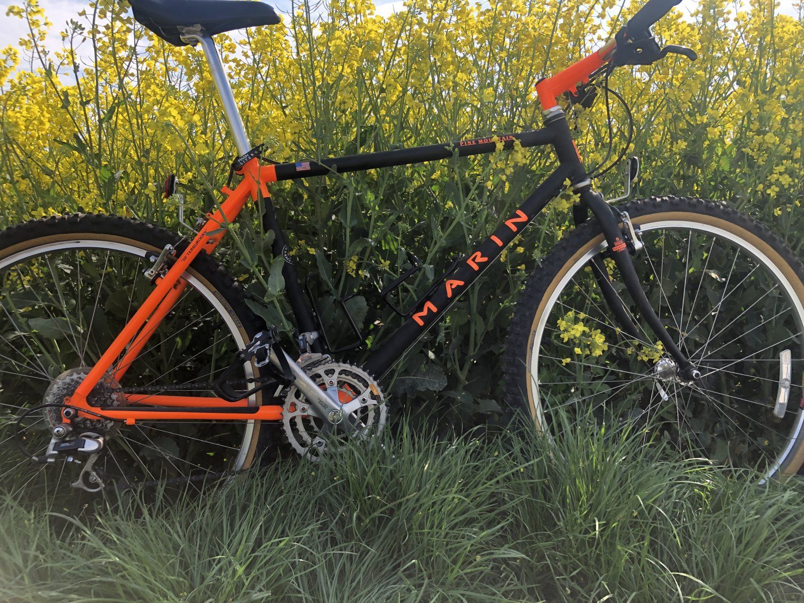

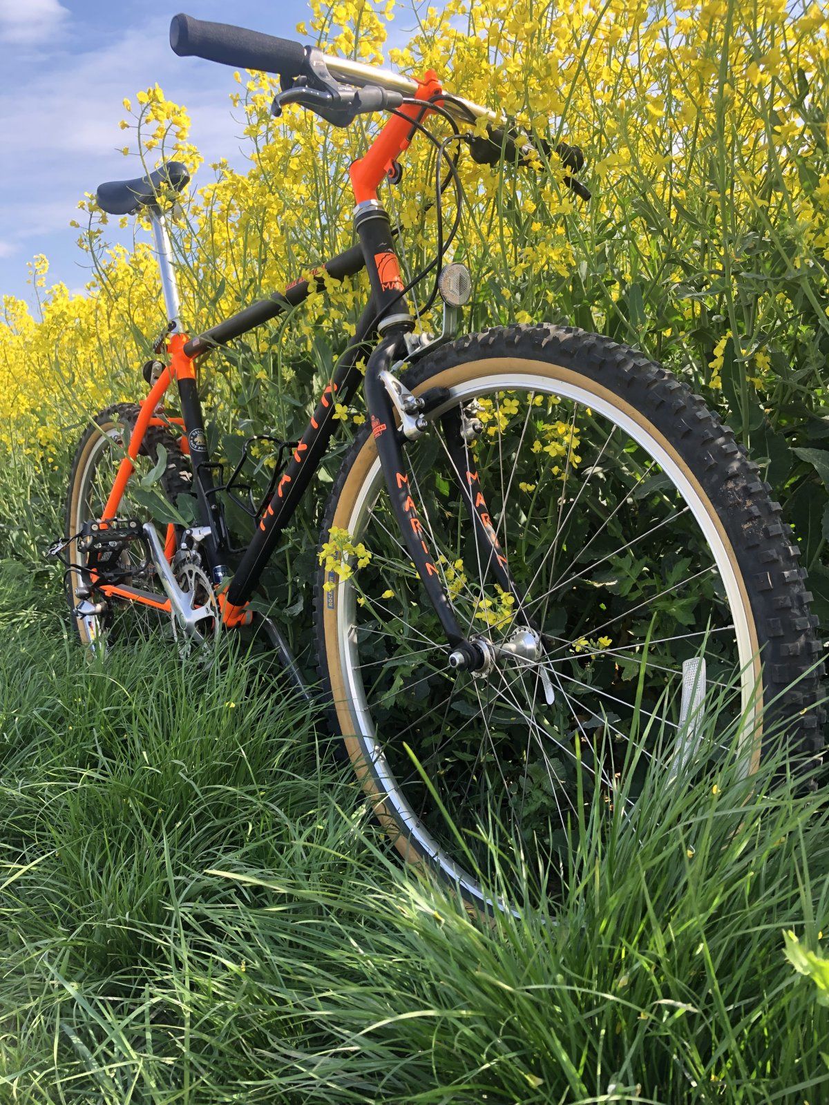

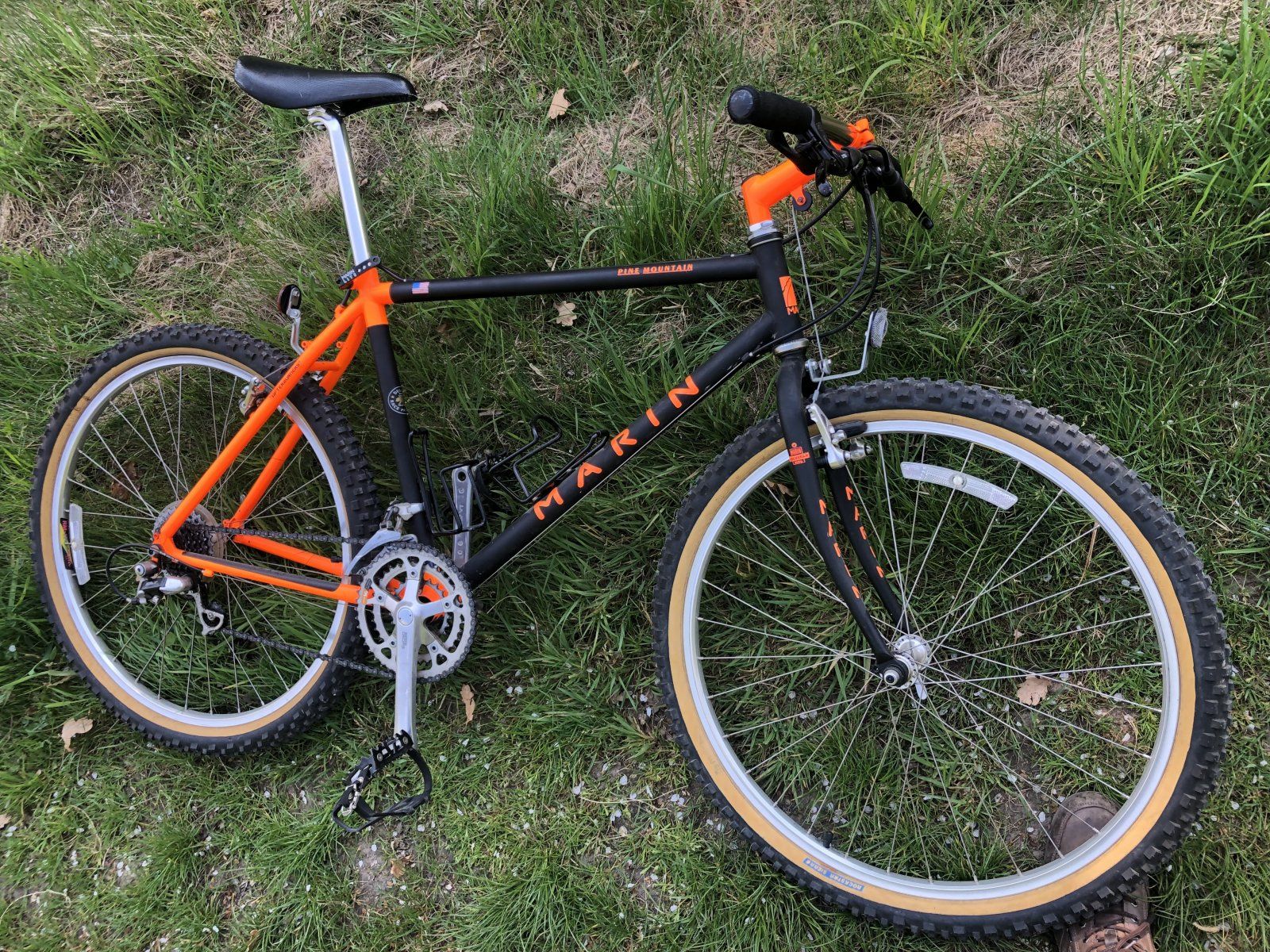

Hi Freaks,
heute in der Umgebung ein 92er 'Pine Mountain' in ungefahrenen Originalzustand besichtigt und was soll ich sagen- natürlich gekauft.
Insbesondere das Neon Orange kommt richtig gut. Der schöne Perforierte Ledersattel und die Kevlar Bereifung gefallen mir besonders gut. Der Lack ist absolut unversehrt und auch sonst treibt es einen Fast Tränen in die Augen. Das sind doch diese Momente, die man garnicht fassen kann…

Wie ist denn die Geschichte dahinter ?
30 Jahre alt aber neu und ungefahren, wie kam’s dazu ?
Das Bike wurde 92ig importiert. Die damaligen Zoll Unterlagen wollte der Verkäufer mir leider nicht mitgeben. Er hatte das Pine Mountain von seinem Kollegen bekommen und war recht leidenschaftslos gegenüber dem Rädchen. Für ihn war die Sitzposition einfach zu gestreckt.
Ich kann nur vermuten, dass es dem Vorbesitzer ebenso ging. Der Vorbau ist im Verhältnis zum Rahmen auch recht lang. Ne Körpergröße von 180cm ist da sicherlich nicht verkehrt.
Als schöne Beilage gab es noch das Owner Manual und die Reparaturflaschen in schwarz und wild orange dazu.

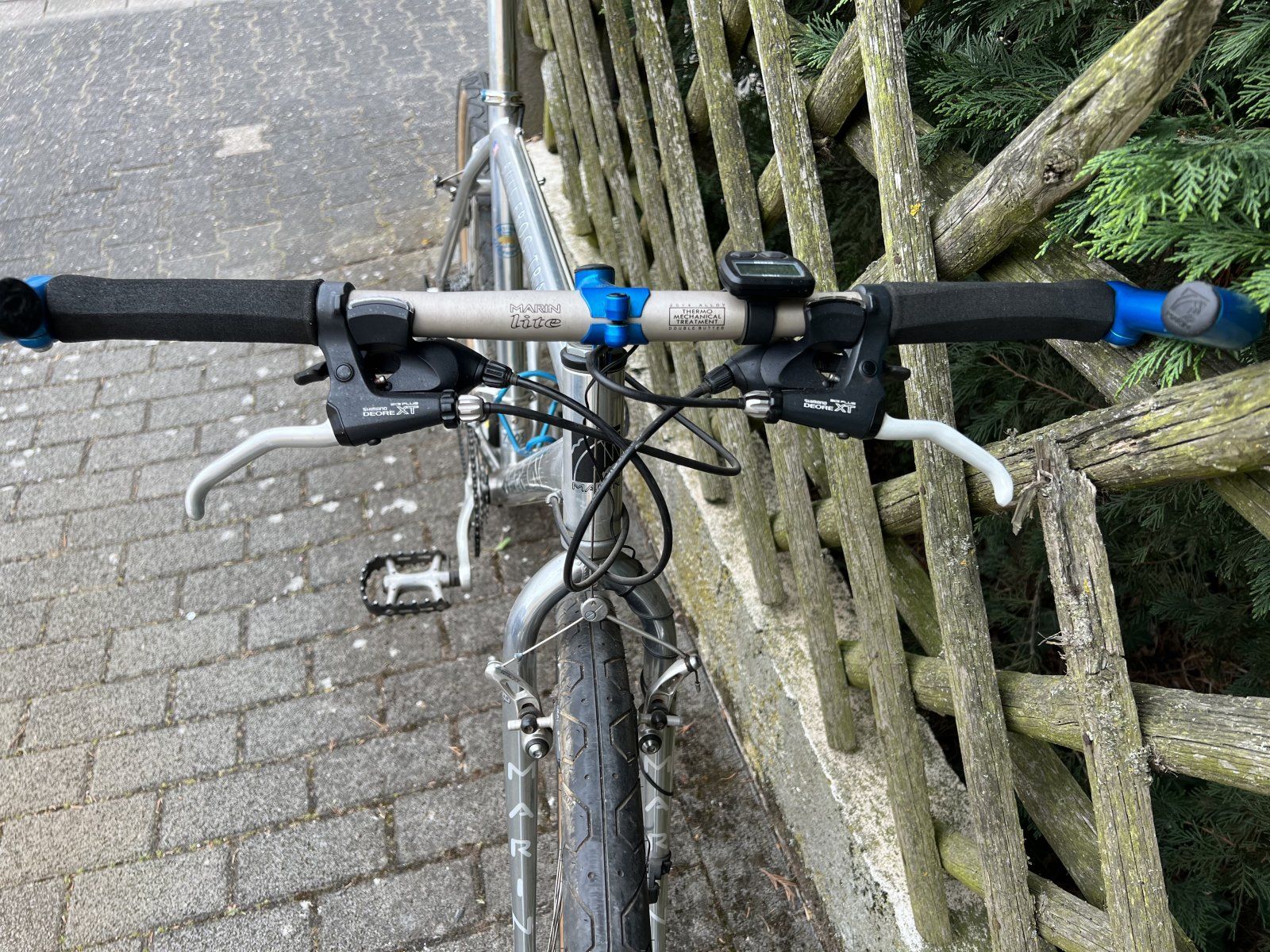

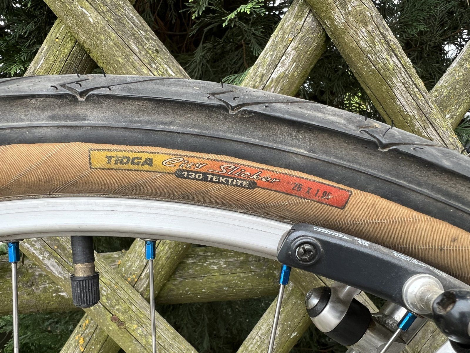

Am kürzlich gekauften 1991er Palisades Trail ging es endlich auch mal etwas weiter.
Eigentlich wollte ich es original lassen, aber die Exage 200LX Teile waren mir irgendwie zu "billig", der Seriensattel zu klobig, usw..... Jetzt ist es etwas bunt zusammengewürfelt, aber durchgegehend aufgewertet. In der Kiste waren noch ein paar XT 737 Shifter und Schaltwerk. Umwerfer Deore LX. Bremsen von nem 737 Spender. LRS lag noch ein sehr schöner Araya RM17 mit schwarzen LX Parallax Naben rum. Kassette müsste ne 8x XT sein. Sattel wurde gegen einen Ritchey getauscht.
Nur das Innenlager ließ sich rechts trotz aller Tricks nicht lösen, mehrere Tage einsuppen, erwärmen, in Schraubstock und Rahmen als Hebel... Keine Chance. Dank Konuslager konnte man es ja aber von links überholen und wieder einstellen, nur passt auf 127mm nicht viel. Hatte aber noch ne Exage500LX Kurbel, die sich bissl polieren ließ (die 200LX ist leider lackiert) und zufällig auch diese Lagerbreite nutzt. Ansonsten hätte ich nämlich ne schöne Sugino Impel verbaut. Auf der 500er Kurbel sind jetzt die Blätter der 200er und die sind viel zu groß, das ist ne Straßenübersetzung. Da muss ich noch ne Lösung finden.
Was noch fehlt ist mindestens noch ein neongelber Getränkehalter, evtl. auch neongelbe Schnellspanner und andere Pedale.
Bei der ersten Ausfahrt kommen dann noch schönere Bilder in freier Wildbahn.

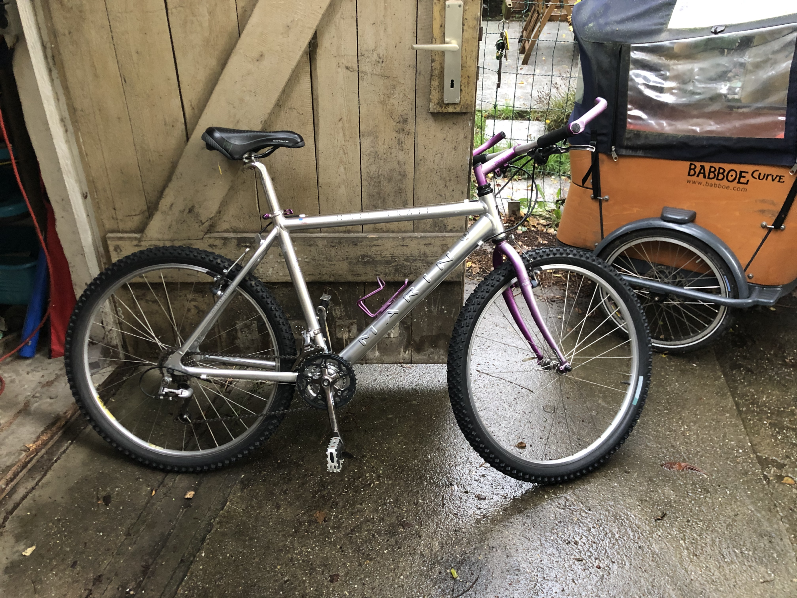

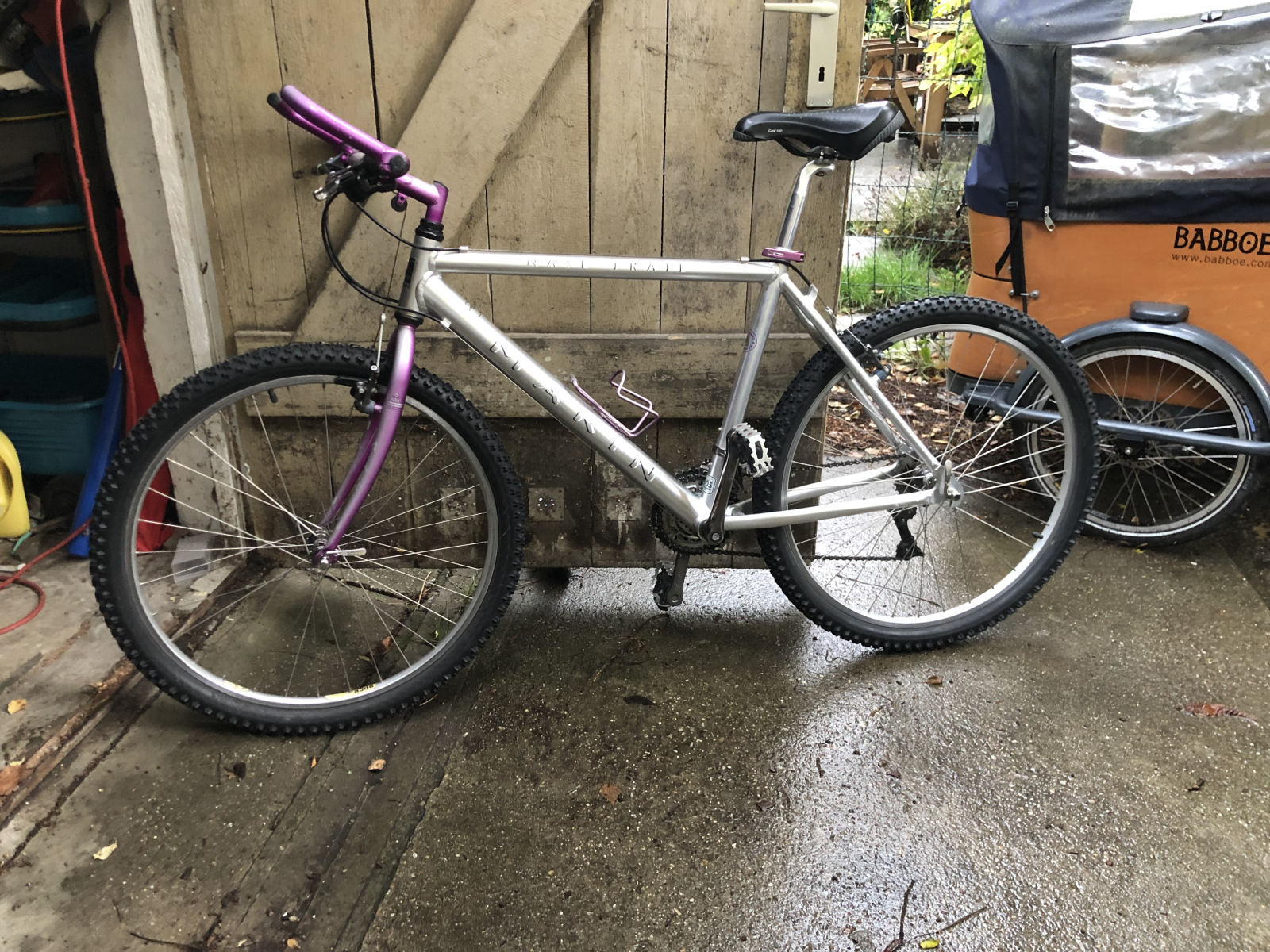

Hallo, ich habe mich heute hier im Forum angemeldet, da ich erst gestern ein 94er Marin Nail Trail erstanden habe. Ein Rad, was mir während meiner Schulzeit schon gefallen hat. Das Rad ist in einem gepflegten Zustand noch mit Originalreifen... Nur ist der Pseudoeloxallack in Magenta an Vorbau und Gabel in der Sonne subtotal ausgeblichen... Gibt es da eine Lacknummer oder eine spezielle Technik Eloxal-like zu lackieren?
...um den schönen Thread "Marin Galerie" nicht zu zweckentfremden habe ich die Frage zum Lack separat gestellt...
https://www.mtb-news.de/forum/t/marin-lack-fuer-stahl-im-eloxal-look.964873/
Vielen Dank Philipp

Da der Vorbau und die Gabel aus Stahl sind, scheidet eloxieren schon mal aus. Ich würde beides neu lackieren. Vielleicht hat es ja noch irgendwo eine Stelle wo die Sonne nicht hinkam, z.B. unter den Gabelscheiden? Mit dem Bereich wo die Orginalfarbe nicht verblichen ist, würde ich mal zu einem Lackprofi gehen.

Hast Du die Decals neu gemacht? Was hast Du alles an dem Rahmen gemacht, dass er so toll da steht?
Ja die Decals hatte ich damals bei Gil in England bestellt. Den Rahmen habe ich am Ende nur mit Stahlwolle abgezogen, mit Autosol poliert und dann mit Klarlack (Spray.Bike) überzogen. Letzteres ist aber eher ein Riesenmist. Hat viele 'Nasen' erzeugt die ich dann wieder abgeschliffen und poliert habe...Würde ich so nicht mehr machen. Aber war der erste Versuch...Die Bilder beschönigen den Zustand auch etwas... :-)
Ja die Decals hatte ich damals bei Gil in England bestellt. Den Rahmen habe ich am Ende nur mit Stahlwolle abgezogen, mit Autosol poliert und dann mit Klarlack (Spray.Bike) überzogen. Letzteres ist aber eher ein Riesenmist. Hat viele 'Nasen' erzeugt die ich dann wieder abgeschliffen und poliert habe...Würde ich so nicht mehr machen. Aber war der erste Versuch...Die Bilder beschönigen den Zustand auch etwas... :)
Ok, danke für deine Antwort! Was würdest Du statt der Lackierung mit KlarLack machen? Auf den Fotos steht das Rad einfach toll da 🙂ich habe auch noch so ein Rocky Ridge daheim, das noch nicht restauriert ist und dementsprechend überlege ist, was ich damit machen kann...wie lange hast Du an dem Rahmen gearbeitet, bis er so schön da stand?
Schwer zu sagen. War viel Stückwerk. Ging über mehrere Wochen in kleinen Schritten. Wenn man Zeit am Stück zur Verfügung hat, geht es aber eigentlich schon recht zügig. Die Hände schmerzen halt recht bald...Zumindest bei mir...
