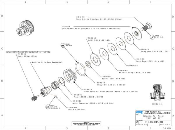

wo ist da eine wavespring?
das ist die bv assy vom bomber cr.
ich kann hier keine wavespring finden...
schau mal hier direkt das erste Teil, welches zum LSC Versteller kommt:
Die Spring Wave wird oft auch durch einen O-Ring ersetzt. Habe ich aber nie ausprobiert, die Dämpfer habe ich seltener auf der Werkbank. Daher weiss ich auch nicht, welche größe genommen wird. Müsste man erstmal probieren.
