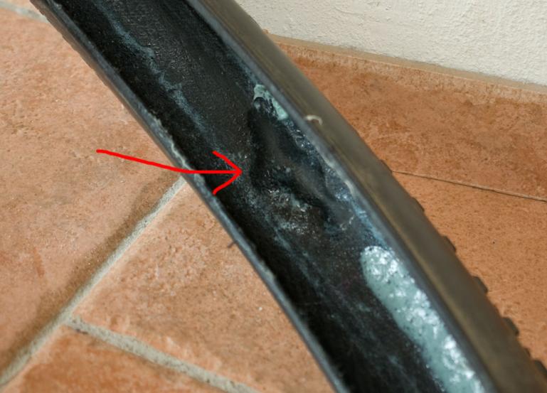

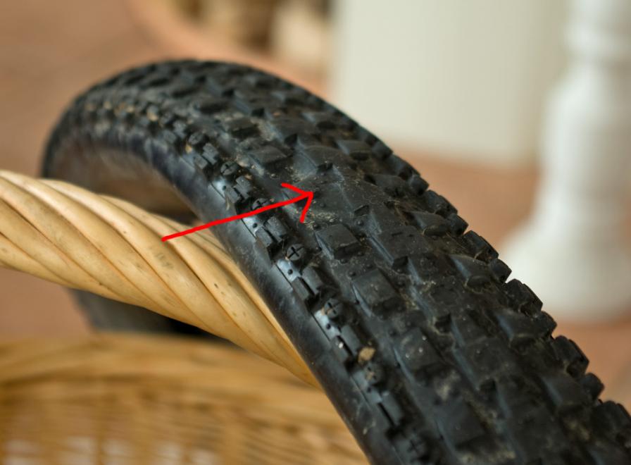

Hallo, ich muss mich auch mal mit einer Frage hier melden: Ich fahre zur Zeit am HR den Crossmark LUST; mit OKO-Milch zur Vorbeugung vor Pannen. Bei der Tour gestern fiel mir auf, dass der Reifen unrund läuft, bei jeder Umdrehung war ein leichter Schlag zu spüren.
Nach Untersuchung zeigt der Reifen an einer Stelle eine Wölbung nach außen. Nach der Demontage ist innen eine Art Blase sichtbar, die sich nach Außen fortsetzt. Das Material des Reifens wirkt dort auch deutlich weicher und dünner, als an den Stellen ohne Beschädigung.
Kann es sein, das der Reifen die Milch nicht verträgt? Eventuell ist die Milch bei einer kleinen Beschädigung in die verschiedenen Lagen des Reifens eingedrungen und löst die nun langsam auf? Auf jeden Fall scheint der Reifen für die Tonne zu sein.

Ich fahre nun seit Jahren NoTubes oder FRM Milch. Die Reifen hatten auch schon etliche Durchstiche, Auflösungserscheinungen gab es bisher nie.
Das kann schon sein, dass der Maxxis die OKO Milch nicht verträgt. Soweit ich mich erinnern kann, gab das mal eine Mitteilung, dass einige Dichtmilch-Anbieter Inhaltsstoffe haben, die sich nicht mit dem Gummi vertragen.
NoTubes und FRM haben bei mir und meinem Umfeld bisher immer einwandfrei funktioniert
