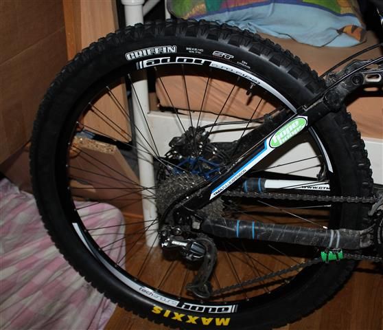

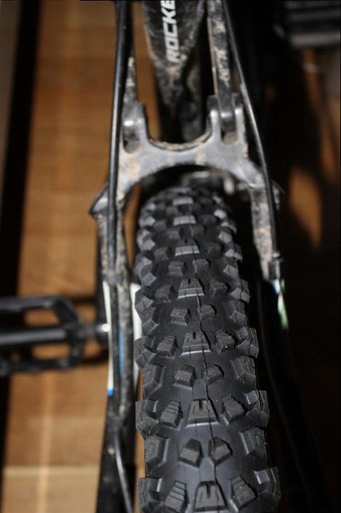

heute ist der Griffin eingetrudelt, soll mal seine Qualität als Hinterreifen unter Beweis stellen....

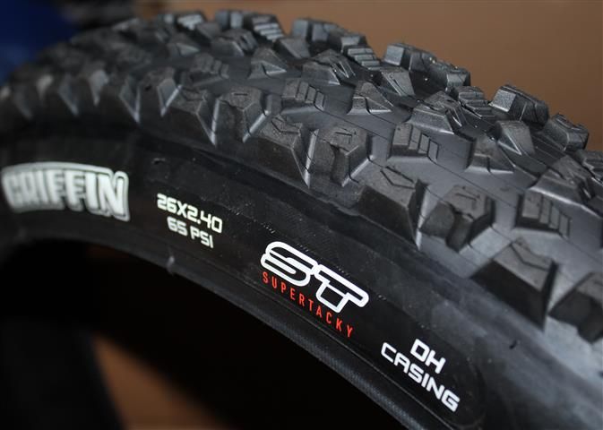

Den gibts nur als DH-Version oder?
Jep! Gibts nur 2-lagig...
Aufgrund dieser "Rollwiderstandsgeschichte" seh ich den eher als
einen guten AM- /Enduro- /was auch immer- Reifen mit stabiler Karkasse. :cool:
Hat natürlich nicht das agressive Profil eines DH-spezifischen Reifens, aber genau sowas hatte ich gesucht...
Wie er in der Praxis arbeitet wird sich zeigen. Aber ich bin zuversichtlich...
Achja, grad im Angebot um 30,- bei BC...
https://www.bike-components.de/de/Maxxis/Griffin-SuperTacky-Downhill-Drahtreifen-Modell-2015-p41984/
Der MaxxGrip kostet auch nur einen 10er mehr

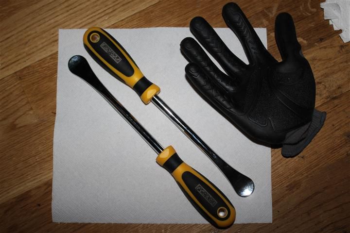

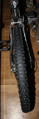

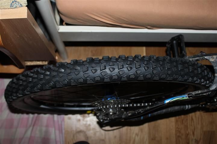

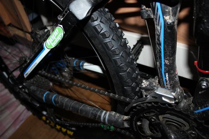

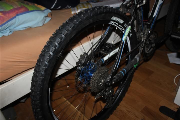

So, der Griffin ist montiert.
Ging dank Pedro wie Butter aufzuziehen und ist bei unter 2 bar schon komplett ins Bett geflutscht...
Für eine DH Karkasse top!!

tubless??
würde mich über einen bericht nach deinen ersten ausfahrten freuen suche grade ersatz für meinen RockRazor
lg
tubless??
lg
Hallo Herbert,
nein, mit 270 gr. Schlauch...:i2:
Keine Ahnung ob das tubeless funktioniert, aber dafür hat Maxxis ja andere
Karkassen für die ausgewiesenen UST Reifen.
Probieren darf das aber wer will...
Bericht gibts gerne dann, heute erster Tag ohne Krücken, morgen hoffentlich schon im Wienerwald...;)
edit: der Griffin selbst wiegt ca. 1122 gr.
Hardcore-konditionstraining vielleicht..
steht seit einem Jahr am Speiseplan! ;)
Ich bin grossen Kraftaufwand gewohnt, hab paar Jahre Supermoto in den Knochen, von daher fällt mir das nicht schwer.
Ich steh halt auf stabile Reifen, die mein Kontakt zum Untergrund sind. Bergab ein Traum!
Am VR kommen nochmal knapp 1300 gr. Ardent 2Ply zum Einsatz.
Hausrunde täglich Latisberg und zurück (1190), Kahlenbergdorfstrecke auch kein Ding...
Und nein, bin kein Knecht, habe um die 70 kg, momentan 68...
