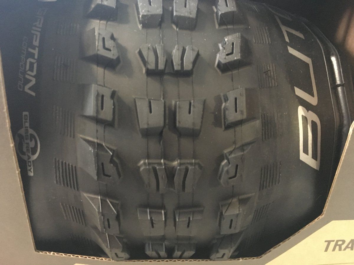

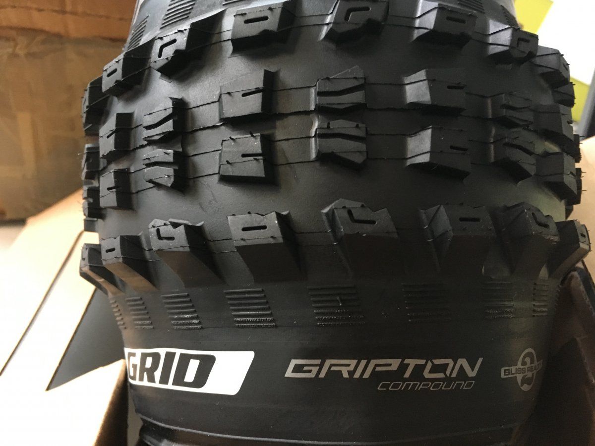

Hier schöner Weichlakritzgummi mit Miracle Compound. ;)
Mit 1.030 (statt der angegebenen 985) Gramm schon ordentlich (mein letztjähriger DHF 2.5 WT wog 1.020 Gramm und hatte "nur" Exo).

Ist das ein 2,6er?
27,5?
Butcher Grid ist einfach ein Top-Reifen.
Hatte die letzten 3 Wochen Vorne Butcher Grid 2,3 / Hinten Slaughter Grid 2,3 auf 30mm MW Felgen für meinen Biketrip Prad - Gardasee - 3LänderEnduro - Pfalz montiert.
Für felsiges trockenes Gelände top, Waldboden auch noch super.
Mit SemiSlick muss man halt im Steilen klarkommen (bevorzugte Trails waren S2 oder S3).
