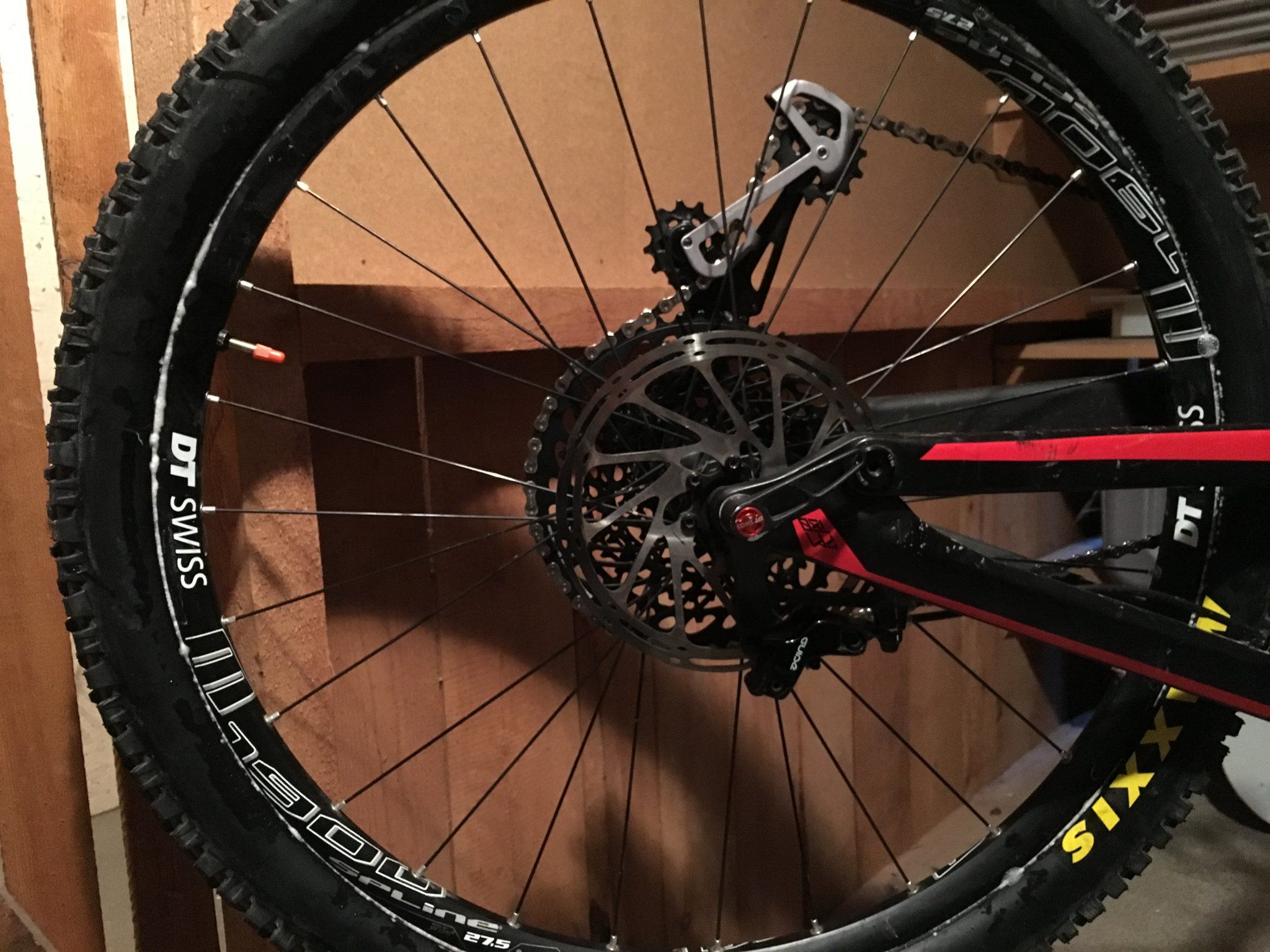

Schaut euch mal den HR an, paar Tage dicht und nun schauts so aus (nass gemacht):
Ich würde fast behaupten dass es zu 99% am Ventil liegt wenn du das Band wirklich sauber eingeklebt hast.

@zichl
Das musst du mir jetzt mal genauer erklären warum es am Ventil liegen soll.
Du hast ja mein Bild gesehn, zwischen Mantel und Felge ist Schaum/Bläschen, man hört und spürt wie die Luft das raus pfeift, beim Ventil passiert sowas nicht.
Daher komm ich da gerade nicht ganz mit.

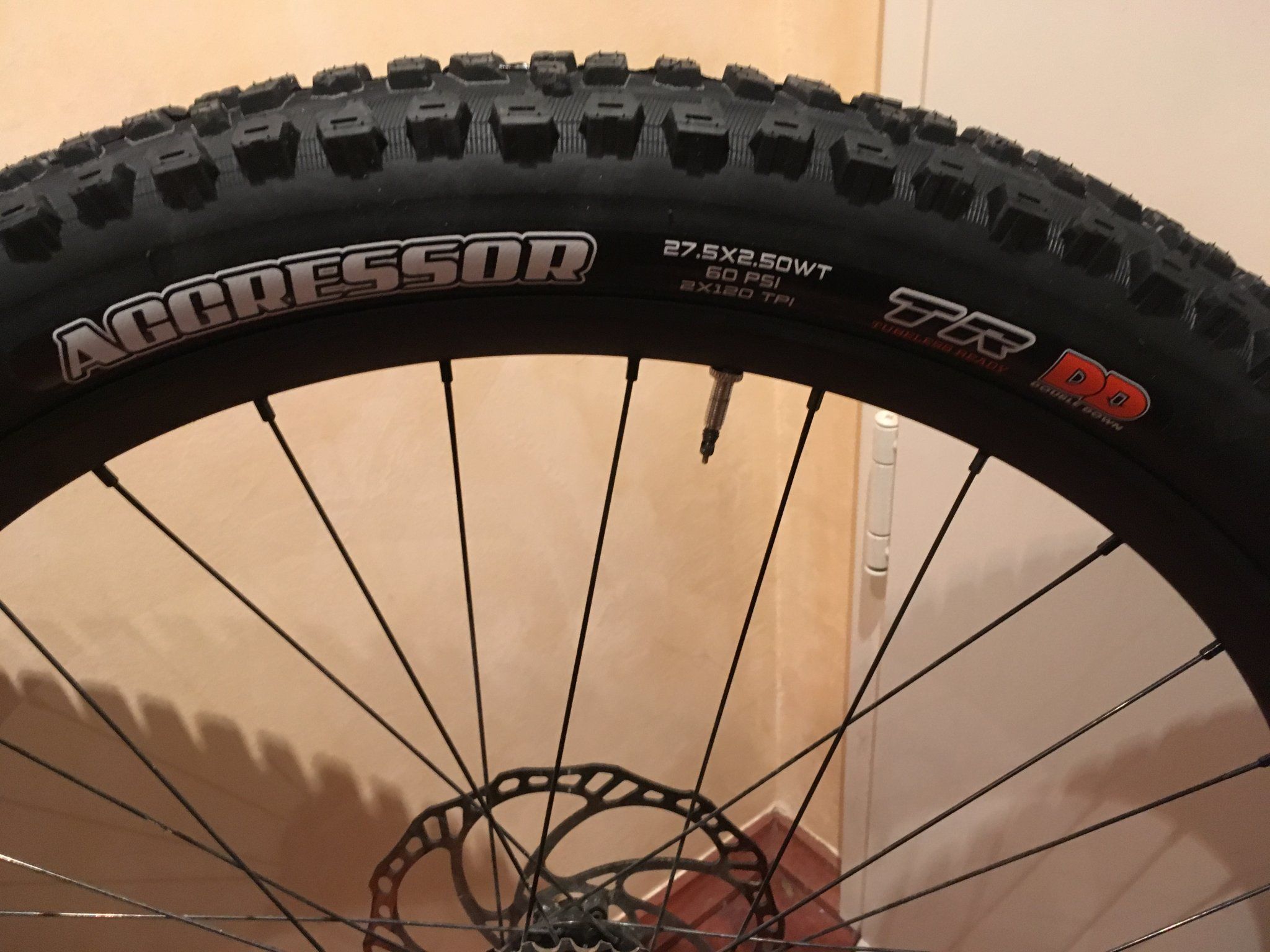

@Plumpssack
Die Reifen sind genaugenommen nicht TR, soll aber bei den Maxxis ja kein Problem sein, bei meinen aber schon.

Die sind nicht tubeless ready? OK, dann ist es zu 50% das Ventil und zu 50% der Reifen. Ist das tatsächlich Milch oder nur Seifenbläschen.

Ich denke das ist mehr Schaum als Milch.
Bei mir werden auch Maxxisreifen die nicht TR sind mit NoTubes Milch immer dauerhaft dicht.
Wenn es hier nicht klappt könnte es an der Milch liegen, oder Maxxis baut die Reifen jetzt anders auf.
So wie das suppt am felgenhorn liegts daran dass der reifen nicht tr ist und somit der tr wulst fehlt der normalerweise zur Felge hin abdichtet. Funktioniert in manchen Fällen trotzdem nur in deinem offenbar nicht

Nö, sind nicht TR, ist die günstige Exo Maxxpro Mischung (vom Hersteller verbaut) nochdazu gebraucht (Testbike)
Diese Bläschen/Schaum sieht man nur wenn ich die Reifen nass mache (reines Wasser) ansonsten hört man nur ein pfeifen wo die Luft raus kommt.

Ich verstehe nicht wie nach diesem Bild immer noch Ventil geschrieben werden kann. Das liegt eindeutig am Übergang Reifen zur Felge.
Mein Tipp: nimm neue Reifen und frische Milch!

Ja, anscheinend echt andere Reifen. Eigentlich wurden die alten exo, also ohne TR, trotzdem bei jedem gut dicht was man so liest. Aber du hast wohl leider Pech.

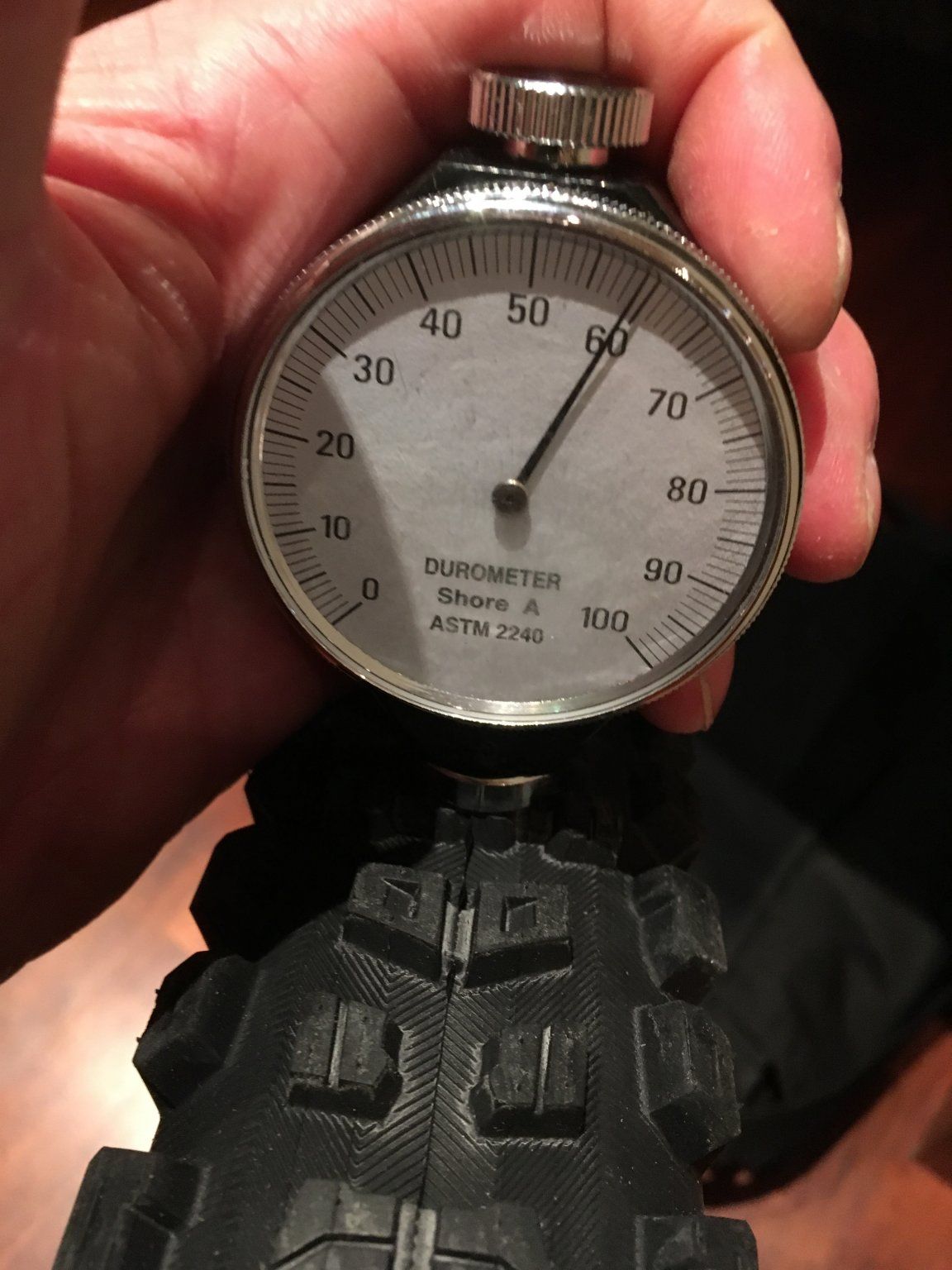

Dual ist besser also hier alle immer sagen,Dual ist nämlich 60a und Seite 55b,klar Maxtera ist besser oberhalb 5Grad.

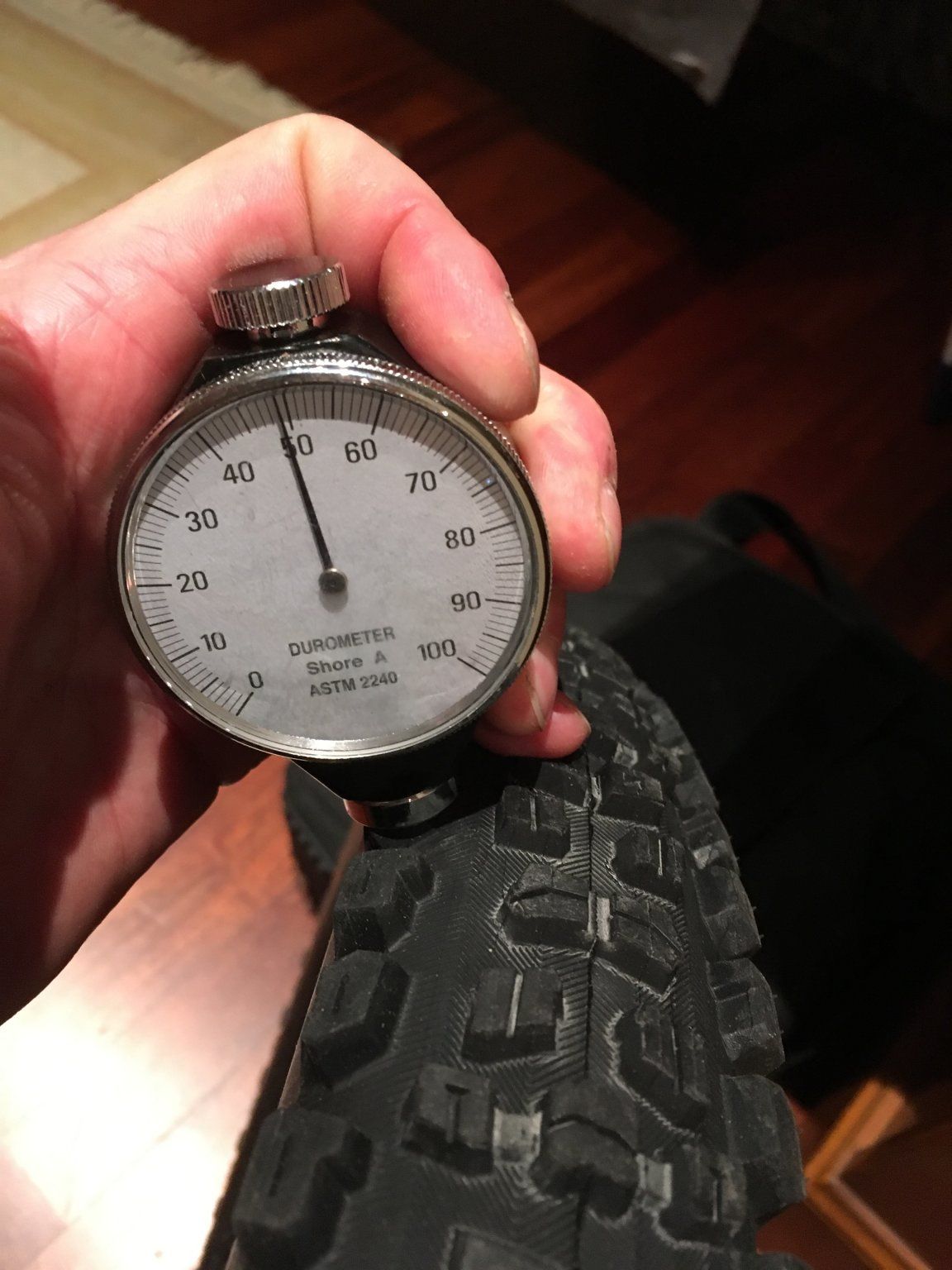

Der Dual ist für hinten. Der maxxterra für vorne.
Maxxterra oder maxxgrip sollte man nur vorne fahren wenn man den Berg noch aus eigener Kraft hoch will. Hinten wären diese beiden Mischungen eine Qual. Nur am Downhiller sinnvoll.
Vor Montage in gefaltetem Zustand gleiche Werte.

Und noch drei Sachen: die Tune OneShot finde ich persönlich besser als DocBlue oder Notubes (bisher keine einzige Koralle gehabt), das Ammoniak in Stans/Schwalbe ist nur in minimalsten Restspuren durch das Latex vorhanden und vollkommen ohne Belang, und schließlich kann auch durch das Hindurchstecken des Ventils durch das Felgenband selbiges beschädigt werden (einreißen), sodass es dann da durchpfeift, obwohl es ansonsten perfekt aussieht.
