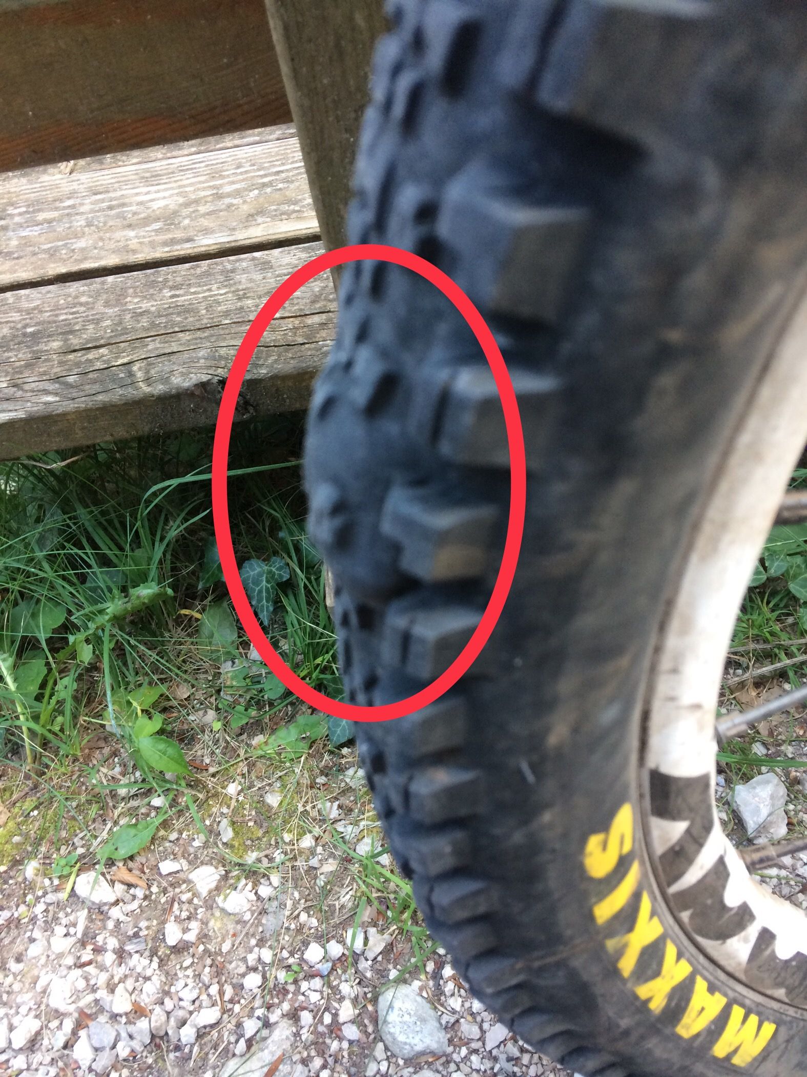

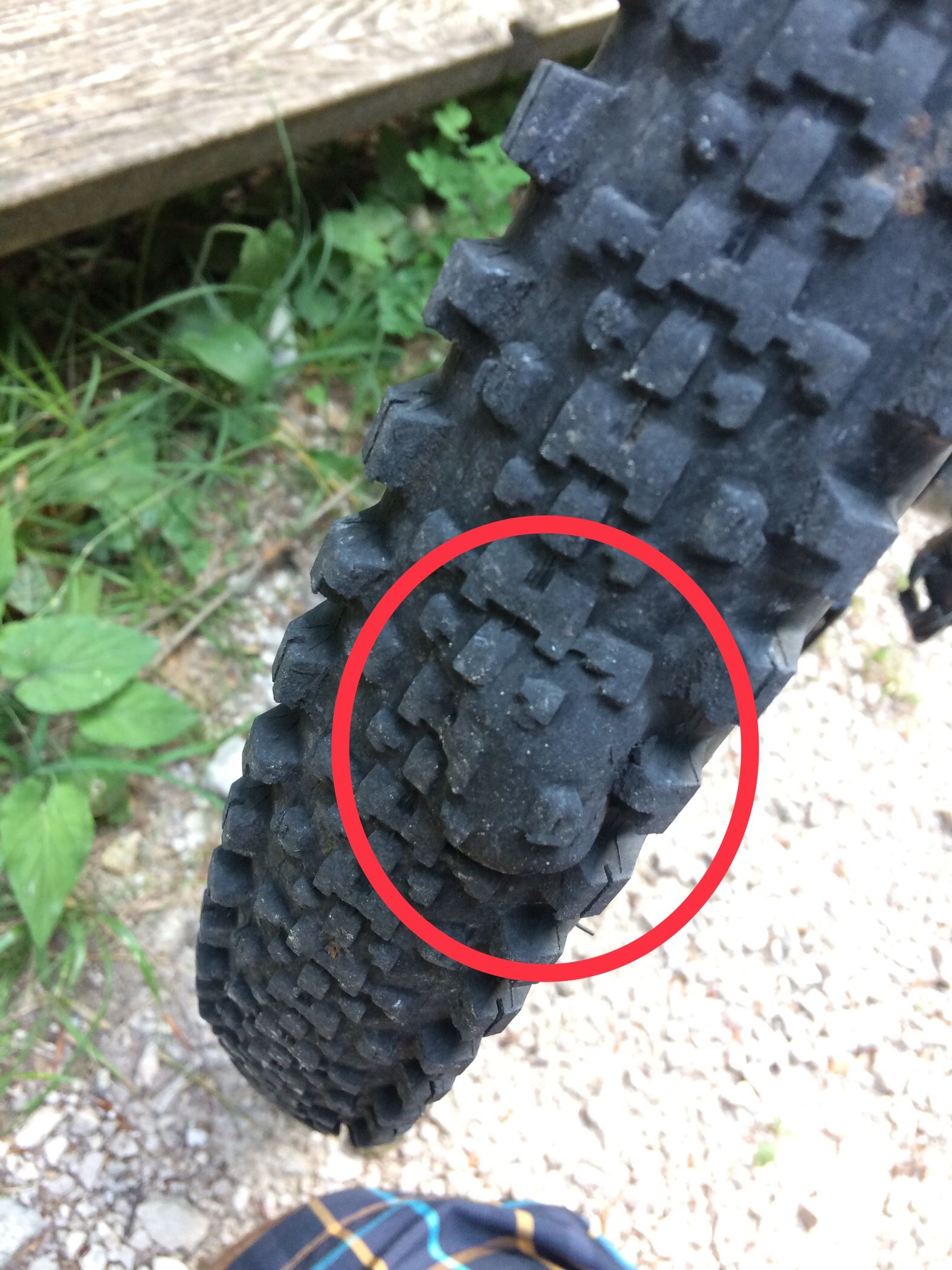

Hallo!
Seit ein paar Wochen bekommt mein Maxxis Minion SS größere und kleinere Blasen. Der Reifen ist Tubeless aufgebaut, jetzt über ein Jahr alt und das Fahrrad steht meistens im Keller.
Habe einige Blasen mit einem kleinen Messer aufgestochen, es kommt hierbei zu einen Flüssigkeitsaustritt (wahrscheinlich die Milch) doch der Reifen ist immer noch dicht.
Kennt jemand dieses Problem?

Hallo!
Anhang anzeigen 761590Anhang anzeigen 761591
Nur als Karkassenschaden. :eek:
@Veyron: Ja, das Problem ist schon lange bekannt:
http://forums.mtbr.com/wheels-tires...xis-high-roller-lust-861858.html#post10499301
http://forums.mtbr.com/wheels-tires...alant-time-=-blisters-608641.html#post6895970
Hier auch ein Artikel mit ein wenig Hintergrundinfo: https://www.tires-easy.com/blog/tires-and-sidewall-bubbles-why-tire-maintenance-matters/
Ich glaube da bleibt dir nix anderes übrig als Maxxis mal wegen Kulanz anzufragen und ansonsten einen neuen zu kaufen.
Hab ich übrigens noch nicht gehabt, und ich fahre nur noch Maxxis.
