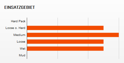

Habe gerade einen Forkaster in 2,35 montiert und der Reifen wirkt sehr "eckig"! Sah auf einer MW24 Felge deutlich harmonischer/runder aus! Bei dem Reifen jedoch egal. Es ist es der erste Reifen im Maxxis Sortiment der mich gar nicht überzeugen kann. Habe ihn nun, wegen einen ungünstigen Zufalls nochmal am Rad. Kein Fleisch, Kein Fisch. Kann nichts so richtig und gut schon gar nichts. Das selbst definierte Maxxis Urteil in Balkenform, kann ich so gar nicht nachvollziehen:

Finde den forecaster auch grottig.
Den dhf 2.3 kannst problemlos fahren, hab den auf 30 mm als Vorderreifen lange im 111er gefahren, ging top.

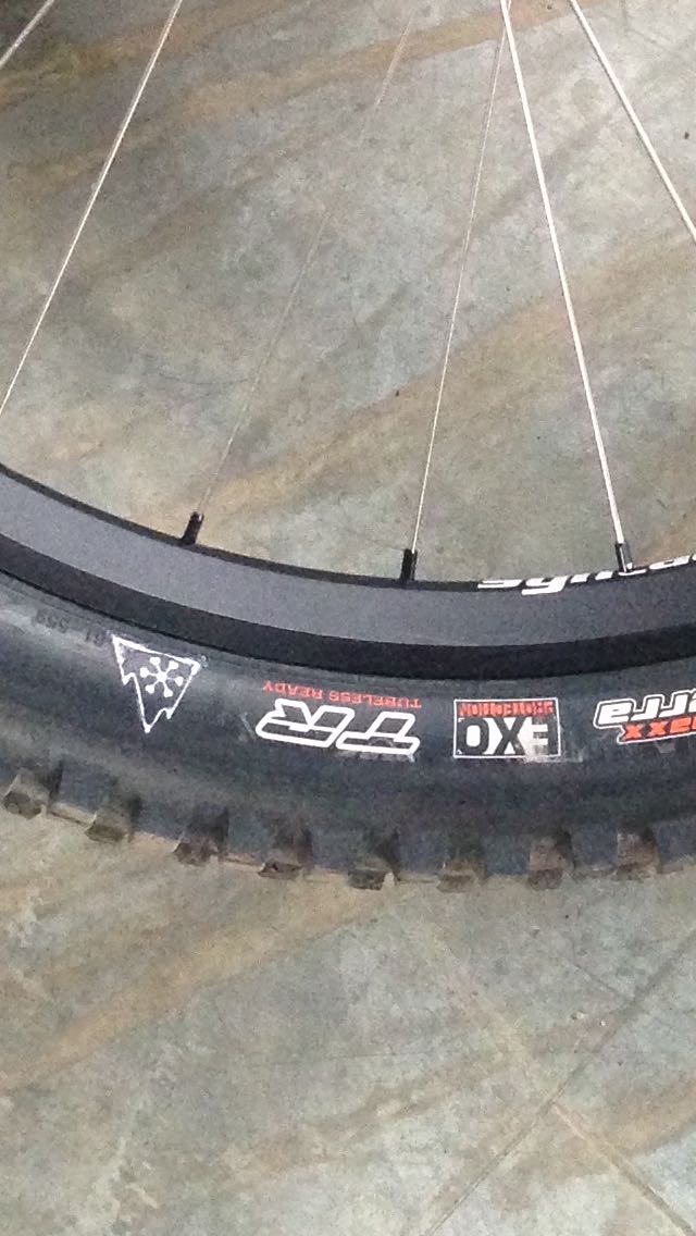

Dann lohnt sich das warten zumindest und schön das Maxxis endlich reagiert.
Ist es eine spezielle Winterausführung? Oder kann der Prototyp „alles“ und wird die bisherige MaxxTerra Mischung ersetzen?
