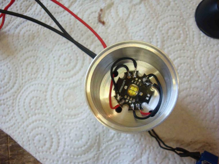

Ich nutze auch seit 5 Wochen eine MC-E am Nabendynamo, ich habe nur einen Schalter um 2 Chips zu überbrücken, wozu ausschalten? ;) An den beiden "Dauer-On-Led´s" hängt das Rücklicht.
Mein Gehäuse hat 40mm Durchmesser und ist 60mm lang. Ich nutze den Fraen Reflektor. Ich habe mal ein Bild angeängt, allerdings sieht man dort sehr wenig. :( Ich werde am Wochenende noch ein paar machen.
PS: Die erste Fahrt bei Schneeregen hat die Lampe schon überstanden.
Mfg Legorado
