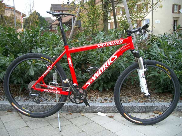

ich hab ihm erst kürzlich geholfen ein leichtes S-Works HT zu bauen. herausgekommen ist ein durchaus alltagstaugliches racebike mit 8,2 kilo. schade nur dass der rahmen mit fast 1600g zu buche schlägt ('05 S-Works grösse L)!!! das hat mich fast umgehauen dass so ein edles teil dermassen beleibt daherkommt...

@nino
verdammt geil dieses S-Works!
würde ich persönlich dem Quantec vorziehen.
was ist da für ein Laufradsatz drauf? und gibts ein grösseres Photo?
carlsson schrieb:
@nino
schon geil ABER der rahmen ist ja wohl viel zu schwer! also für den preis den die dafür wollen darf man anno 2005 schon was leichteres erwarten...1600g? das hatte mein 1997er S-Works auch schon!
foto hab ich aber ich bekomms nicht scharf genug um hier zu posten.schreib mir doch dann mail ichs dir:
[email protected]
der radsatz besteht aus Tune Naben mit DT Aerolites und DT ceramic felgen
hier mal die ungefähre auflistung der verbauten teile:
