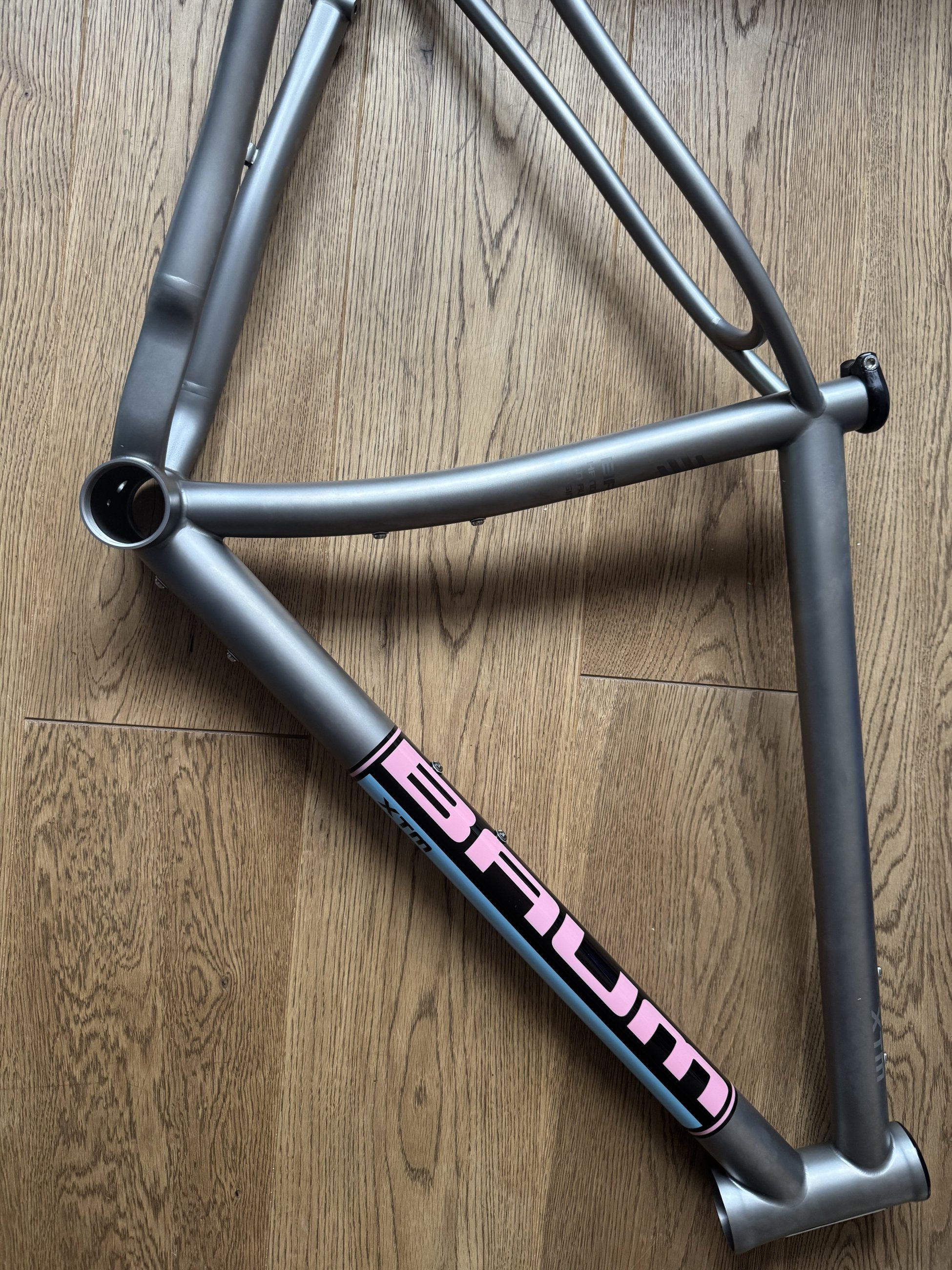

Du hast natürlich vollkommen recht - es wird Zeit für ein Update:
Und bevor ich ein paar Fotos sende - hier meine Sicht der Dinge:

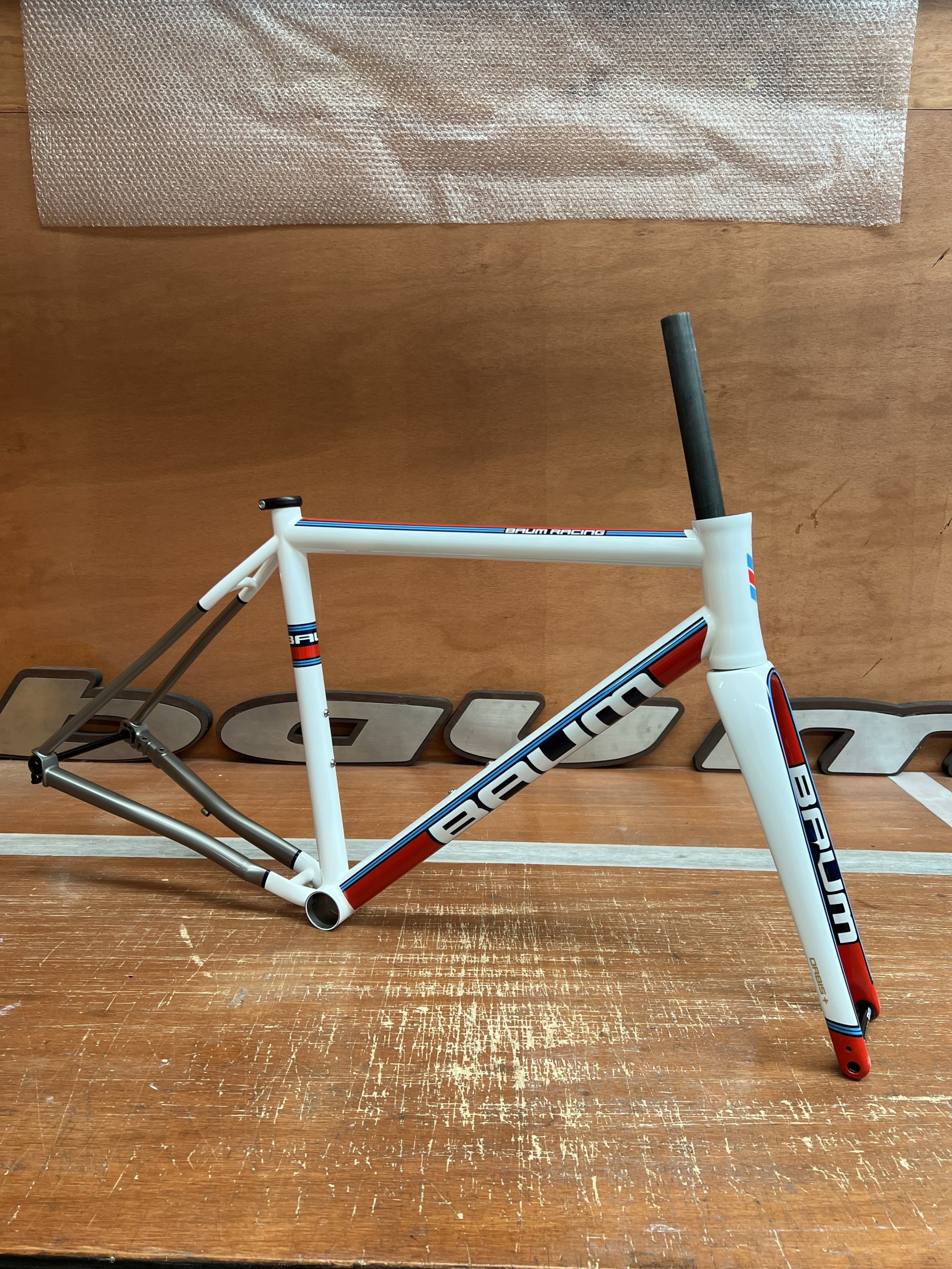

1. Baum Cycles ist mit dem DBM noch nicht so weit wie ich angenommen habe - hier aus der originalen Mail von Donnerstag:
"Thanks for chatting with me yesterday afternoon. I have included some photo of the yokes to this email to show how many we are working on tuning to get the balance right between both sides of the bike."
2. Das ist jetzt an sich kein schlechtes Zeichen, dass sie ihren Kram gut machen wollen. Allerdings ging ich davon aus, dass der Part eigentlich schon durch sein sollte. Sei es drum...

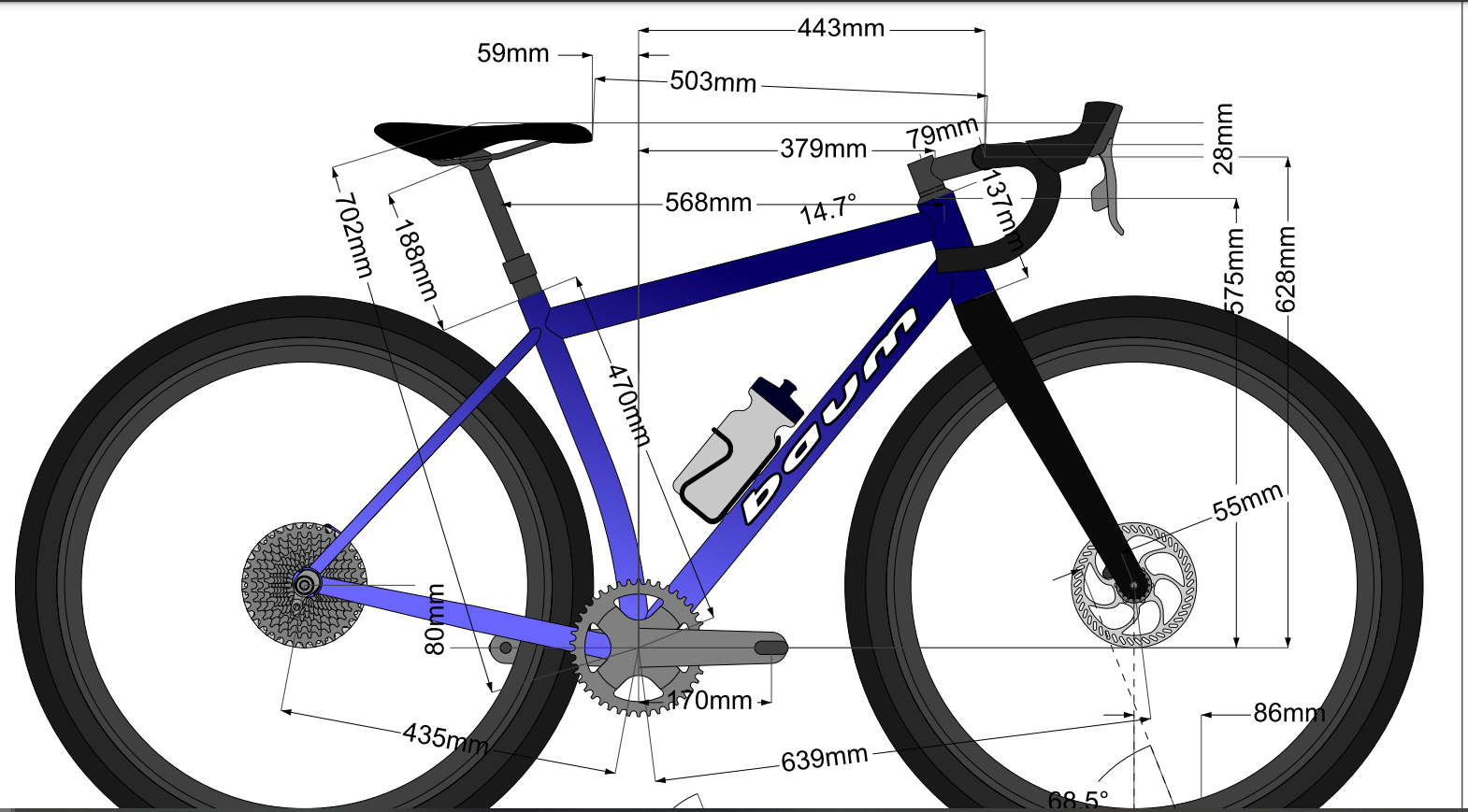

3. Geld hat bereits den Besitzer gewechselt - ich habe jetzt noch ca. 2 Wochen Zeit Anpassungen vor zu nehmen (Bilder folgen). Ich habe mich für eine ENVE Fork UND die Grit entschieden. Rahmen sieht aus wie oben. Morgen stelle ich mal die BikeSpec und das CAD vom Bike rein.
welche Maße hat das Steuerrohr oben und unten (ausreichend für vollintegrierte Zugführung, auch für mech. Schaltzugführung & Bremszüge?)?
(lt deiner Tabelle oben 44/ unten 52?)
@bezel Oben ist ja noch für das DBM, die Maße vom Orbis+ sind etwas anders - ich schau mal wo die auf dem PC sind. Ich habe beim Orbis+ z.B. auch einen Chris King Aeroset 1 mit Enve IS52/IS52 vorgesehen. Und ja, es sollte Vollintegration möglich sein. 8-)

Es ist schon im Oktober bestellt worden - mit dem DBM. Eigentlich wollte ich das DBM auch zuerst aufbauen, aber das scheint jetzt doch anders zu kommen als gedacht - ich halte euch gerne auf dem Laufenden.
Mir fehlt für das Orbis+ allerdings noch die Schaltgruppe und Tretlager - sonst habe ich hoffentlich alles hier. Tretlager ist T47 68mm - ich denke ich werde da auch den King nehmen, Schaltung tendiere ich zu einer 2x SRAM - wahrscheinlich auch die Red obwohl weniger für mich auch reicht, ich fahre ja keine Rennen.
...die Maße vom Orbis+ sind etwas anders - ich schau mal wo die auf dem PC sind. Ich habe beim Orbis+ z.B. auch einen Chris King Aeroset 1 mit Enve IS52/IS52 vorgesehen. Und ja, es sollte Vollintegration möglich sein. 8-)
das hatte ich mir beinahe gedacht, auf dem Foto des Orbis+ sieht das Steuerrohr anders aus. Wäre super, wenn du die Maße dazu noch bekommen könntest!
