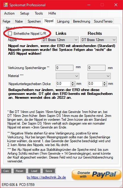

Den Sinn des Auswahlkästchens "Custom manual" hab ich eh noch nicht ganz verstanden. Zumindest habe ich noch keinen einzigen Unterschied bei der Berechnung feststellen können, ob das Häckchen gesetzt ist oder nicht.
Ich verwende den immer, wenn ich die Teile nicht aus der Liste auswähle(n kann).
Ich hatte vermutet, dass das vielleicht beim Abspeichern und erneut Laden einen Unterschied macht.

Das Eine wäre der Wunsch nach einer Checkbox im Reiter Nippel, bei der man analog wie im Reiter der Speichen "einheitliche Nippel" für links und rechts auswählen kann. Dies dürfte bis auf sehr wenige Ausnahmen der Standardfall sein und wesentlich häufiger vorkommen als einheitliche Speichen, welche bei einem belastungsgerechten Aufbau öfters mal unterschiedlich gewählt werden. Daher wäre der default Wert mit "gesetzt" auch zu bevorzugen.
Ist mir jetzt schon mehrfach passiert, dass ich nur die linken Nippel geändert habe, obwohl ich beide ändern wollte, bzw. es sind zusätzliche (unnötige) Clicks notwendig.

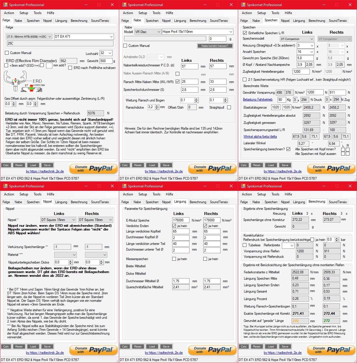

Hallo Zusammen!
Ich werde mir jetzt noch für das VR ein neues LR aufbauen.
Nabe: Hope Pro4 15x110
Felge: DT EX 471 27,5 32l
Speichen: DT Comp
Nippel Squorx 15mm
Ich habe die Informationen mal in den Spokomaten eingegeben und war verwundert, dass beim VR für links und rechts eine unterschiedliche speichenlänge rausgekommen ist.
Ich habe noch nie ein VR aufgebaut und bin erstmal davon ausgegangen, dass die Speichenlänge für links und rechts gleich sein sollte.
Vielleicht kann mir ein erfahrener Profi kurz bestätigen, dass es so passt!
Vielen Dank und beste Grüße!
Ich [...] war verwundert, dass beim VR für links und rechts eine unterschiedliche speichenlänge rausgekommen ist.
Bei VR Naben mit einer Aufnahme für Scheibenbremsen sitzt der linke Flansch der Nabe weiter Richtung Mitte als der Rechte, deshalb ist der Abstand vom Speichenloch in der Nabe zum Speichenloch in der Felge auch kleiner, weshalb für die linke Seite (meist) kürzere Speichen gebraucht werden.
Ich [...] bin erstmal davon ausgegangen, dass die Speichenlänge für links und rechts gleich sein sollte.
Nur bei Vorderrädern für Felgenbremse oder wenn der Unterschied bei Disc Laufrädern durch einen einseitigen Offset der Speichenlöcher in der Felge so weit kompensiert wird, dass die gleiche Speichenlänge verwendet werden kann.
Bei manchen Kombinationen von Nabe und Felge tritt dieser Effekt auch ohne Offset der Speichenlöcher in der Felge ein.

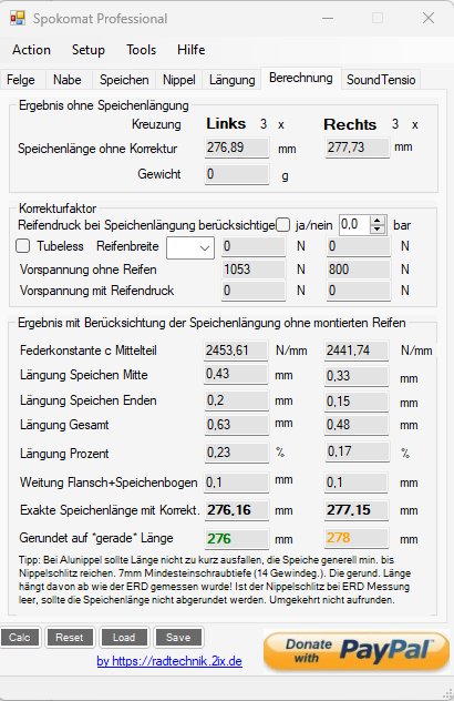

Ich bin ein bisschen verwirrt über die berechnete Speichenlänge bei aktuellen Shimano Straightpull Hinterradnaben - Spokomat sagt ich brauche auf beiden Seiten die gleiche Speichenlänge, dabei ist der Flanschdurchmesser auf der Antriebsseite deutlich größer. Kann das stimmen?
Hier ist die Nabe:
https://bike.shimano.com/de-DE/product/component/deore-xt-m8100/FH-M8110-BS.html
Und hier die Maße in Spokomat, passen zu den offiziellen von Shimano:
Bei einem ERD von 600 ohne Offset bekommen ich 304mm Speichen vorgeschlagen auf beiden Seiten, die Nippel sind gleich. Kann das stimmen und woher kommt das?
Ja, besonders bei Straightpull Naben gehen die Speichen (je nach Lochzahl und Anzahl der Kreuzungen) fast tangential vom Nabenkörper weg. Eine Änderung des Lochkreisdurchmessers hat daher nur eine minimale Änderung der Speichenlänge zur Folge.

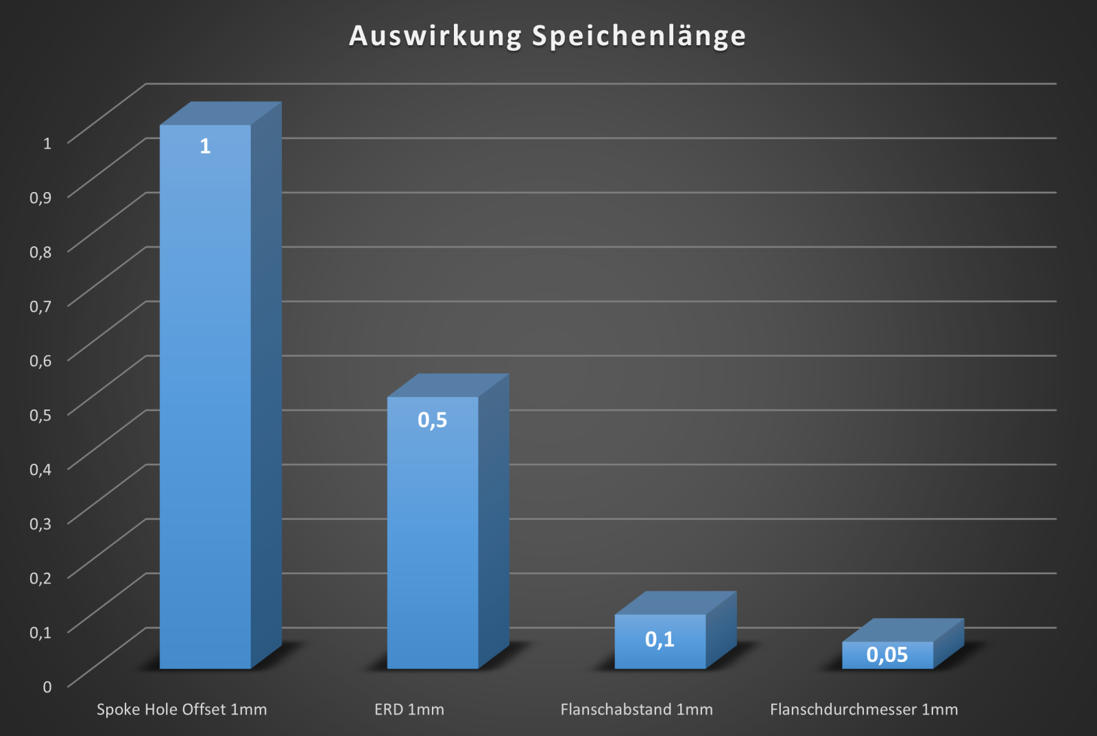

Hier mal ein Diagramm, aus dem ersichtlich wird, wie sehr sich der jeweilge Paramter auf die Berechnung der Speichenlänge auswirkt.
Der Lochkreisdurchmesser hat den geringsten Einfluss. Eine Änderung des Lochkreisdurchmessers von einem Millimeter hat eine Änderung der Speichenlänge von lediglich 0,05mm zur Folge.
Zudem können sich Hersteller von Straightpull Naben auch noch eines Tricks bedienen, indem sie den Spoke Hole Offset der jeweiligen Seite so wählen, dass für beide Seiten die identische Speichenlänge benötigt wird.
die Übersicht ist ja geil. Kannte ich bisher nicht.
Bis auf die linke Spalte sollte diese Übersicht doch auch für Standardflansch-Naben passen, oder?
Ich hatte es an verschiedenen Stellen schon mal erwähnt gehabt, dass ich in der Vergangenheit bereits zwei mal bei zwei verschiedenen, renommierten Nabenherstellern mit den Angaben auf die Nase gefallen bin. Seither vertrau ich auch nur noch selbst ermittelten Werten...
Das Diagramm ist dann im Zuge der Diskussion entstanden, ein bestimmter (falsch) angegebener Wert würde sich nicht relevant auf die Speichenlänge auswirken.
hast du dir das selbst Anhand von fiktiven Messreihen hergeleitet? Welche Ranges hast du für Flanschabstand und Lochkreis zu Grunde gelegt?
Ausgehend von den Daten von exakt dieser Nabe, der gewünschten Felge und Speichen wurden dann bei der Berechnung nacheinander die vier Parameter jeweils einzeln um einen Millimeter geändert und die Auswirkung auf die Speichenlänge ermittelt. Dass die Werte tatsächlich so "glatt" rauskommen, war nicht getrickst sondern reiner Zufall.
Als Formel hast du Standard Trigonometrie genutzt?
Es wurde nicht nur geometrisch gerechnet sondern die Dehnung ebenfalls berücksichtigt, auch wenn das dann absolut nichts mehr ausmacht.
Jein...
Genau genommen stimmt das Diagramm auch nur für diese eine bestimmte Konstellation aus Nabe, Felge, Speiche, Lochzahl, Kreuzungsanzahl.
Wenn man z.B. ein radial eingespeichtes Laufrad nimmt (egal ob Straightpull oder J-Bend), dann hat der Lochkreisdurchmesser der Nabe mit einem Faktor von 0,5 den exakt gleichen Einfluss auf die Speichenlänge wie der ERD der Felge.
Das Diagramm soll lediglich verdeutlichen, dass manche Parameter einen untergeordneten Einfluss auf die Speichenlänge haben und man es mit der Genauigkeit der Messung nicht übertreiben braucht, da es sich ohnehin nicht relevant auswirkt. Für andere Parameter wie den ERD oder bei Straightpull Naben den Spoke Hole Offset ist eine exakte Ermittlung der Werte dagegen entscheidend.
Solange man gekreuzt eingespeichte Laufräder betrachtet (egal ob Straightpull oder J-Bend), stimmen zumindet die Größenordnungen der Auswirkungen der einzelnen Parameter auf die Speichenlänge.

Der Spokomat nimmt bei der "Korrekturlänge Nabenaufnahme" keine negativen Werte und die Shimano Naben haben da -2 mm
Nur Spokecalc kann hier direkt die richtige Speichenlänge ermitteln da dort negative Werte möglich sind.
