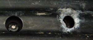

Hier meine kleine Fotostory zum Thema Alunippel :p
Ich habe mir meinen neuen Laufradsatz mit Messingnippeln aufgebaut. Und zwar aus diesem Grund:
Das ist ein Teil der Sapim CX-Ray des alten LRS nach 2 Wintern inkl. Steusalz..
Zur Ehrenrettung der Sapim Polyax Nippel muss zwar gesagt werden, dass sie äußerlich immernoch toll aussehen, aber sie ließen sich kein Stück lose drehen trotz einer Nacht mit WD40 getränkt. Loctite o.ä. wurde nicht verwendet. Siehe die Speiche in der Mitte, der Stahl hat sich schön verzwirbelt, der Nippel rührte sich kein bisschen (rundgedreht wurde er dabei aber auch nicht :) ). Am Ende half nur die Kneifzange. Jetzt nach nem halben Jahr in der Schrottkiste und die Speiche mit der Zange kurz gefasst lassen sich einige Nippel sehr schwergängig überreden, andere sind nach wie vor fest, so dass die Speiche bricht.
Ich hoffe, sowas bleibt mir dann mit Messingnippeln erspart.
Hoffentlich sind die nicht vernickelt :p Denn die getauschte Felge sah am Ventilloch sehr grottig aus - sicher Kontaktkorrosion mit dem vermutlich vernickelten Ventil (Schlauch, keine Dichtmich).
Warum musste die Felge überhaupt runter? Ein schöner Riss beidseitig über ~ 1/6 des Umfangs.
Ich vermute mal auch einen Zusammenhang mit Salz, denn auf Asphalt und Schotter wird eine tolle Syntace W30 wohl nicht die Grätsche machen..
Bilder vom Tauchrohr einer alten RockShox Duke find ich grad nicht, da waren nach mehreren Wintern millimetertiefe Löcher drin durch das Salz.
Also mit Salz ist nicht zu spaßen :(

Naja… Die Erzählungen haben schon so einige Variablen, wie beispielsweise die Fotostory von @nobuya. Wenn man das Laufrad im Salzbad fährt und dann versalzen stehen lässt, macht dies auch Messingnippeln den Gar aus. Bei älteren Rädern hatte ich oft mit Messingnippeln zu tun und da passierte genau das gleiche wie bei @nobuya an seinen Alunippeln. Metalle fressen sich halt fest, wenn man nicht pflegt.
Mir ist jedenfalls noch keiner meiner Alunippel festgefressen, weder bei meinen DT Swiss Laufrädern (die ich seit 2013 fahre) noch bei meinen Syntace Laufrädern mit Sapim Speichen und Nippeln.
Wenn man den Zustand des Laufrades anhand der Fotos sieht sehe ich da ziemlich schwarz für Dich.
Zeugt auch nicht gerade von guter Behandlung. Vielleicht hilft ja ab und an das Bike waschen mehr, als Messingnippel zu verbauen. Die fressen sich nämlich auch fest.
