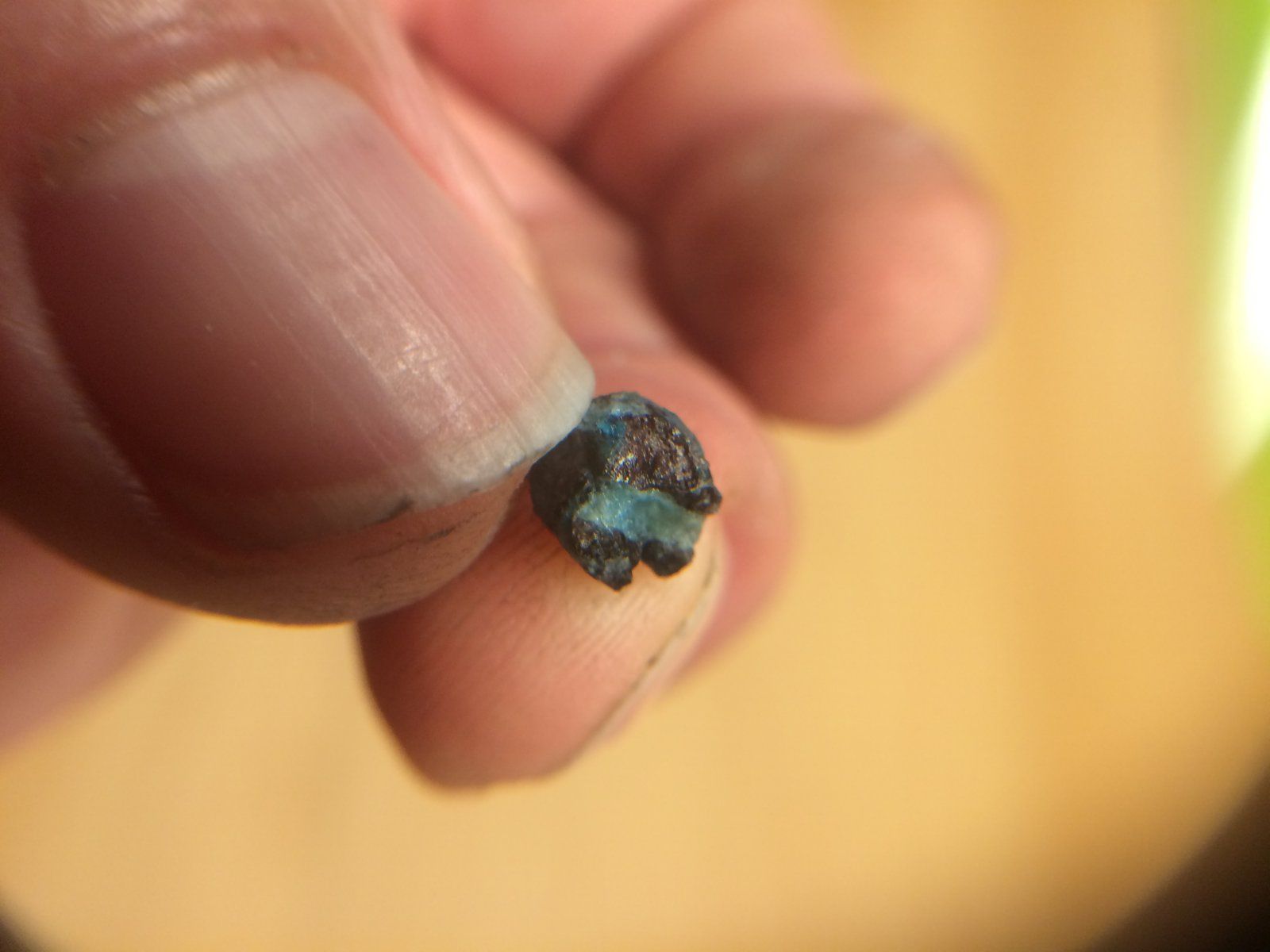

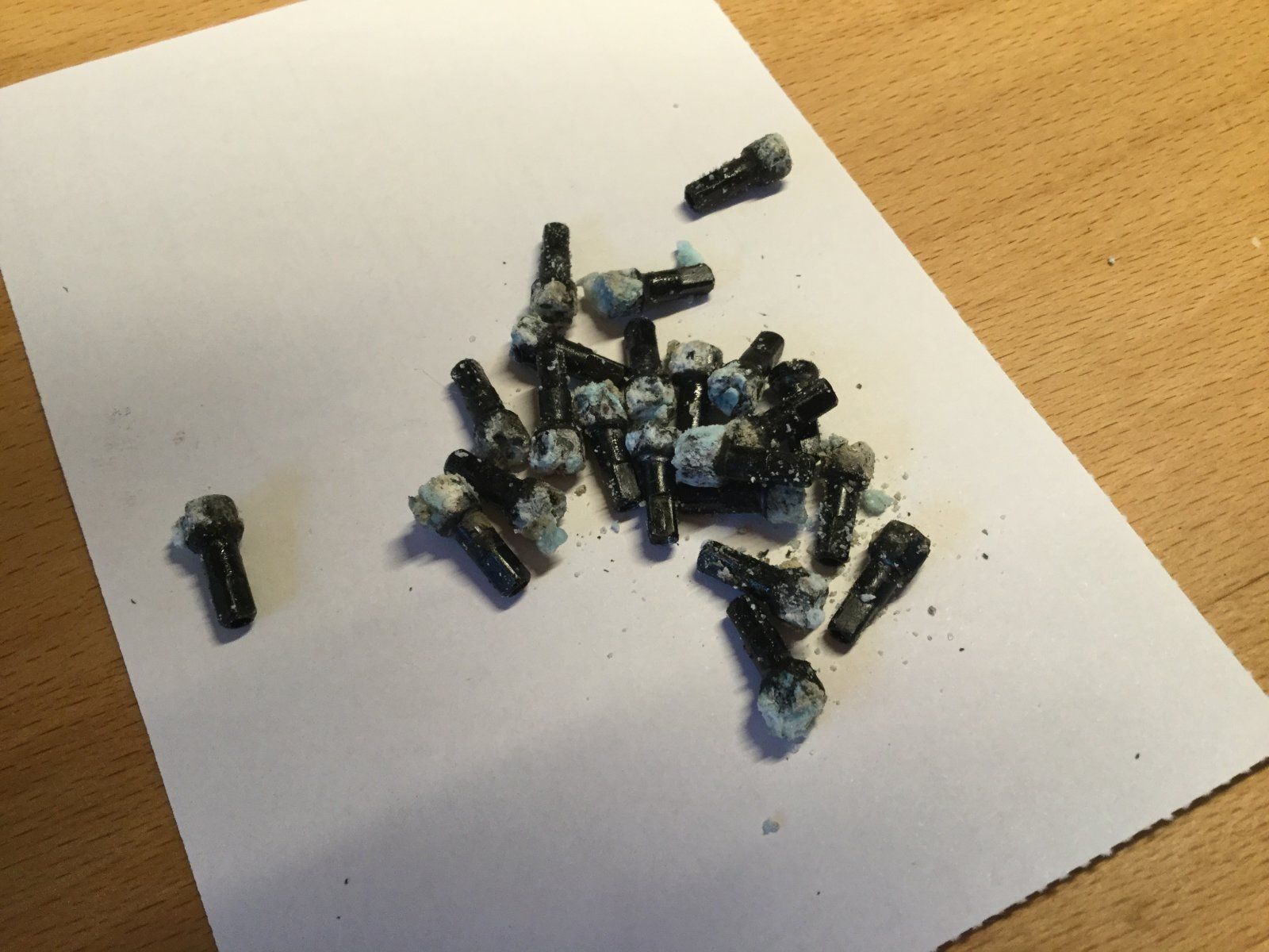

Alunippel sind beim Ausspeichen oft völlig unbeschädigt und ohne Materialabtrag. In der Regel sind
Felgen ungeöst und aus einer weicheren Legierung als die Nippel.

Ich hatte jetzt mal bei meinem Stadtlrs geschaut. Der sieht echt alles vor allem Salz in diesem Winter. Die Polyax Alu sind für immer mit den Speichen vereint.
