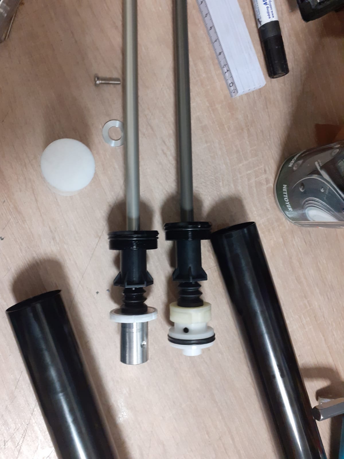

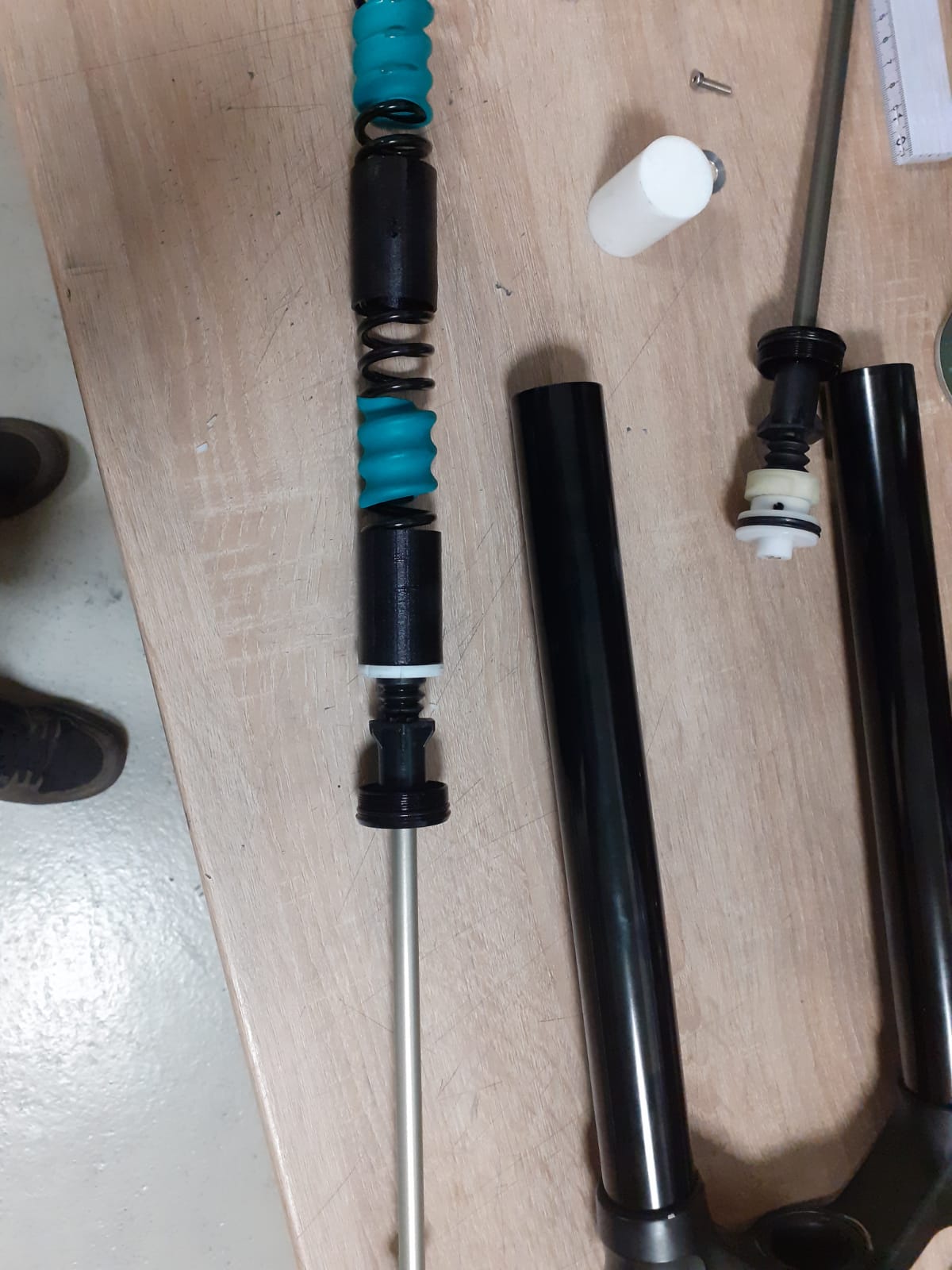

Da diese Woche der ersatz Luftschaft gekommen ist, den ich bestellt hatte, falls ich die gabel zurückbauen will, hab ich heute meine Mezzer auf coil umgerüstet.

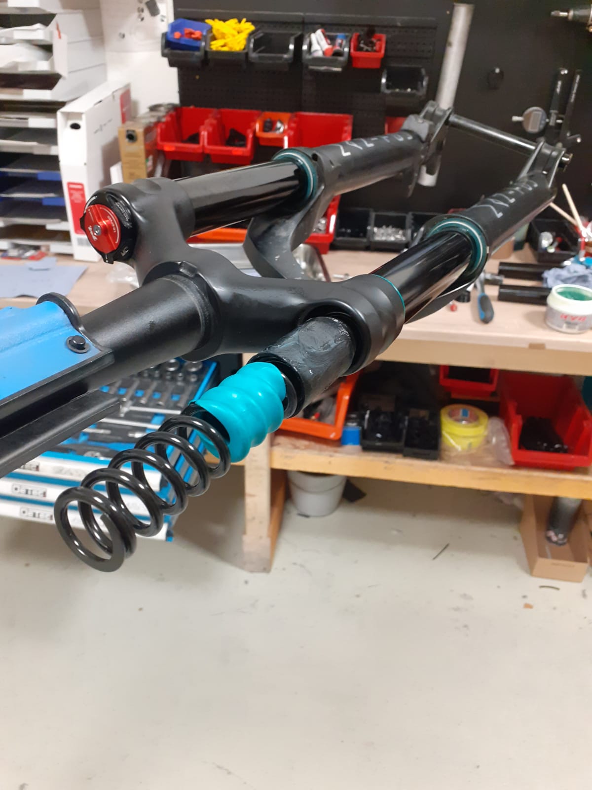

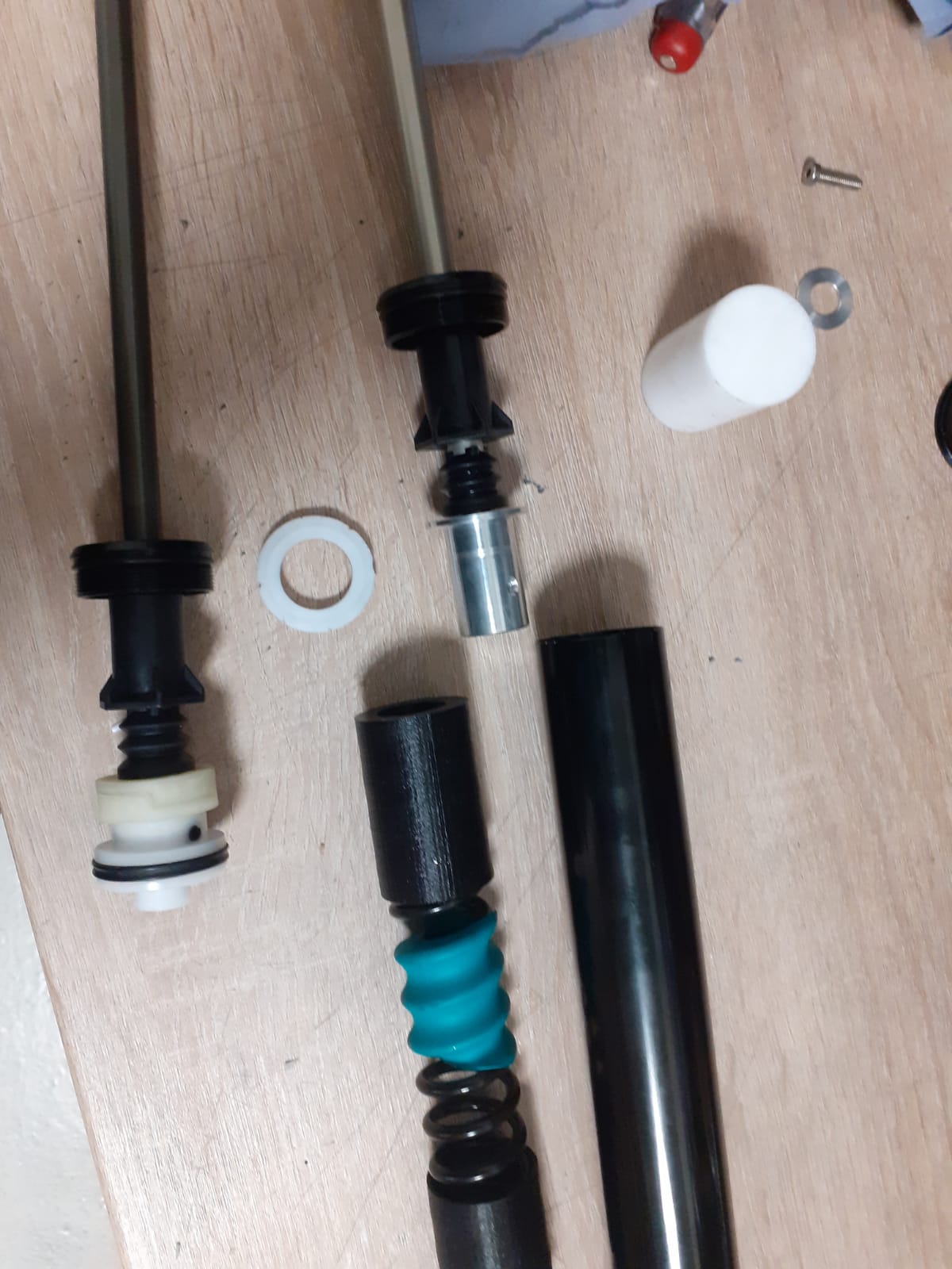

Zuerst habe ich ein paar Spacer aus TPU gedruckt die verhindern sollen, dass dass die Feder klappert oder das Standrohr von innen zerkratzt ( mal sehen, wie gut das funktioniert)

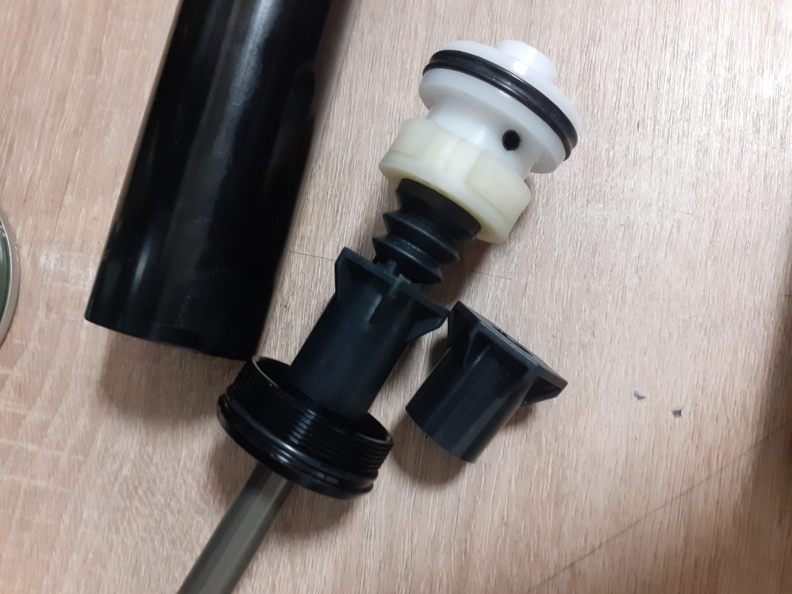

Den Airshaft habe ich komplett zerlegt und den Kolben, Dichtungen und das interne ventil für positiv und negativkammer entfernt.
Für die Stahlfeder hab ich dann einen neuen Kolben aus Alu gedreht, damit am ende Federweg und Einbauhöhe auf dem Stand der Mezzer mit 170mm sind. Zwischen Feder und Kolben sitzt ein Führungsring aus PTFE, der auch ermöglicht, dass sich die Feder drehen kann, wenn sie sich beim einfedern verwindet. Den Topout dämpft der standardmäßig verbaute Gummipuffer, was mit einem geringen Preload von ca 3-4mm sehr gut funktioniert. Um den Preload so niedrig zu bekommen, hab ich noch den schwarzen Spacer in der Negativkammer etwas abgedreht ( Manitou hat hier zum Glück das Gewinde in dem Spacer so lang geschnitten, dass man diesen ohne Probleme kürzen kann ). Das wars dann eigentlich auchschon :D

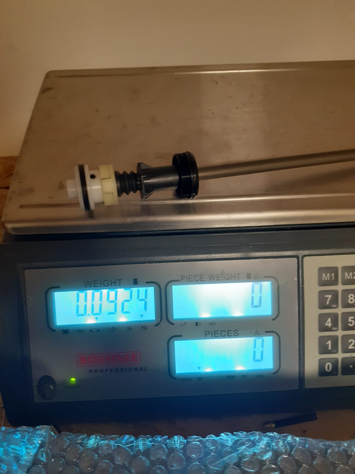

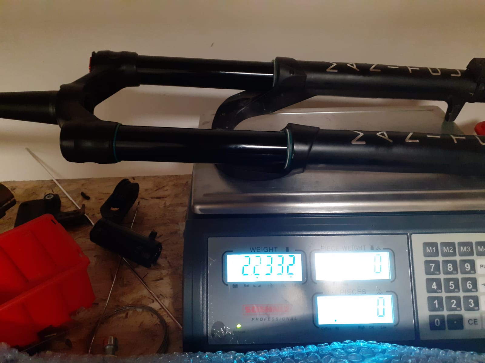

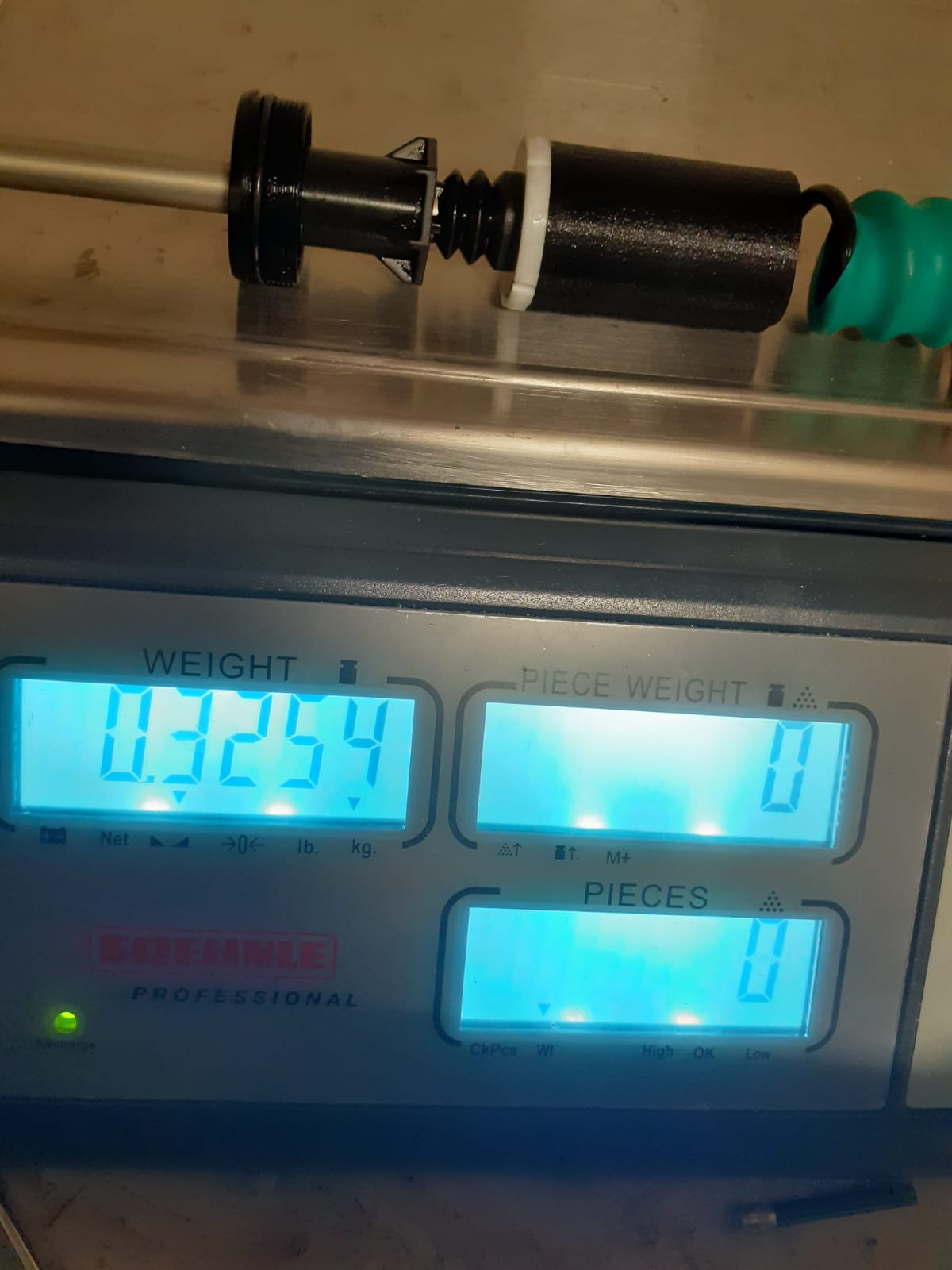

Auf den Bildern sieht man die Gewichte des Original Airshaftes mit 170mm ( ein weißer Spacer) und die der kompletten Stahlfederbaugruppe.

Ich hoffe dass der hydraulische Durchschlagschutz der Dämpferkartusche die fehlende Progression ersetzt. Das wird sich aber bei einer testfahrt zeigen.
