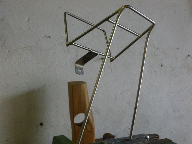

Minimalistischer/puristischer Gepäcktäger?
Typischer Fall von Mogel-Leichtbau (Man sieht die notwendige Metallschwarte unter dem Schutzblech nicht). Ja und Kabelbinder zur Befestigung des vorderen Bügels ?
Typischer Fall von einem eiligen Home-Bastler in ganz frühem Stadium (der eilige Willie kurz nach dem Start ?).
MfG EmilEmil
nicht so pessimistisch... eine Metallschwarte unter dem Schutzblech braucht es nicht. Die Kugel am vorderen Teil samt dem Bogen am rückwärtigen Halter hält mit der Ortlieb das Ensemble zusammen. Lastabtragung über den Ausfaller.
Klaro eine Weltreise würde ich damit jetzt nicht machen-aber für ein boboeskes Radel allemal genügend!

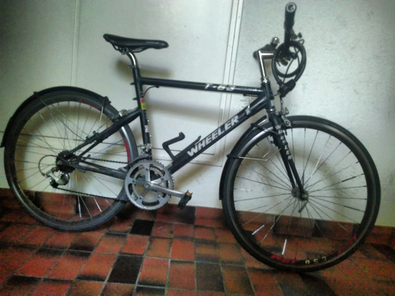

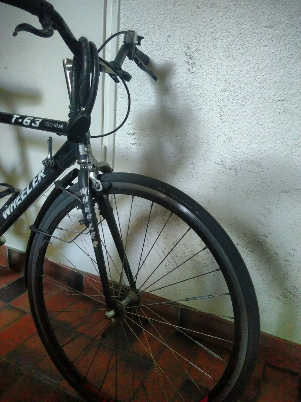

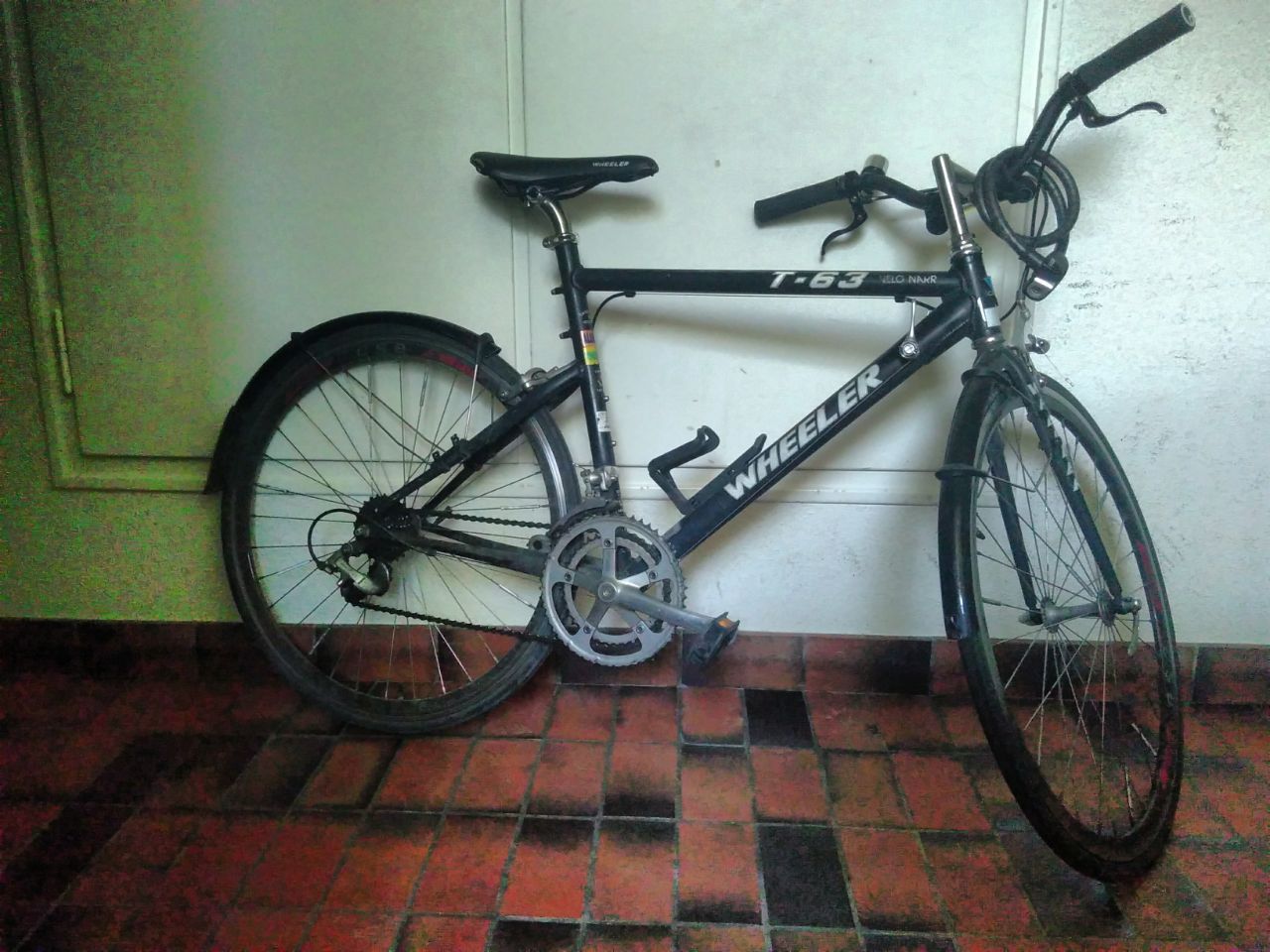

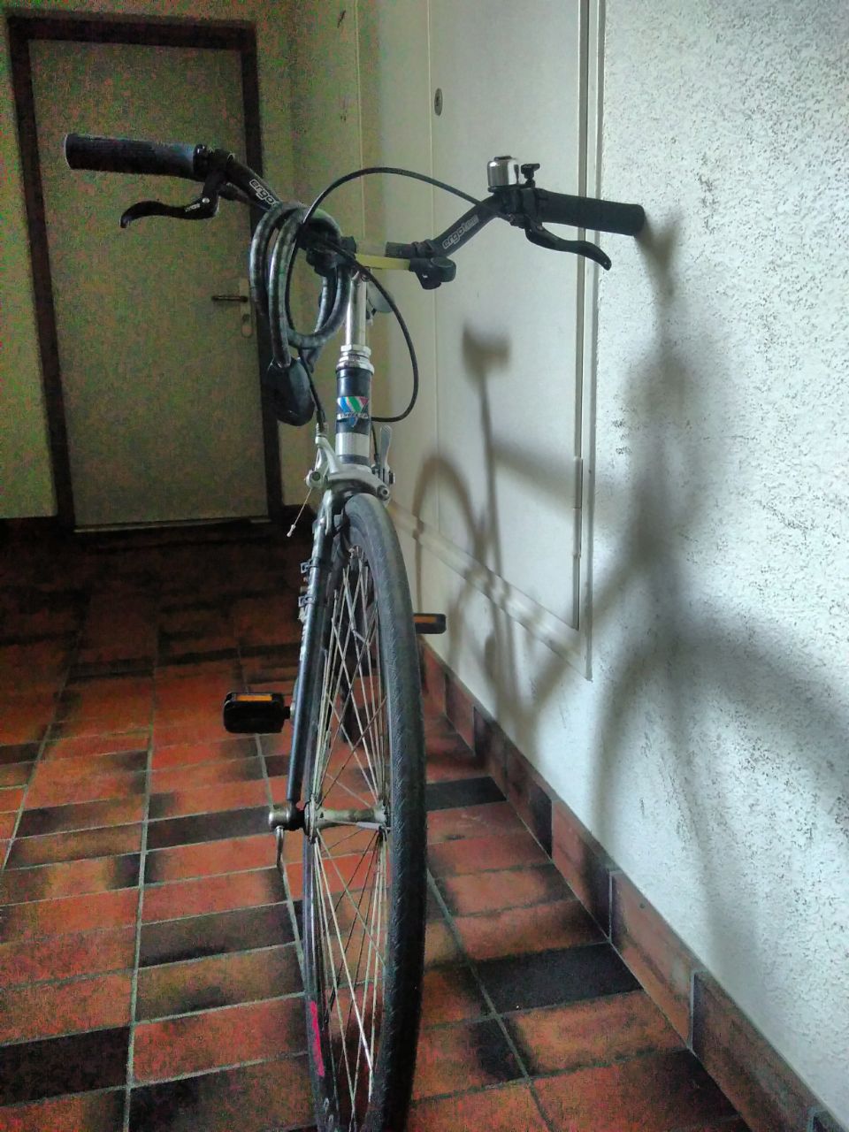

Guten Abend zuammen,
ich suche schon länger einen geeigneten Fahrradkorbträger für den Lenker/Vorderrad. Ich habe schon zig (Vintage/Hipster) Seiten durchsucht, auf der Suche nach einem minimalistischen Frontgepäckträger mit einer verschließbaren Ratantasche für die täglichen Einkäufe. Es gibt ja eigentlich schon ein paar wenige Sachen die Frage kommen könnten, sind aber entweder zu massiv, für Stadtvélos etc. Das Problem ist, dass sie ein Wheeler T63 mit einem XS-Rahmen fährt, wofür ich nichts passenden finde, was optisch ut dazu passt.
Der Lenker ist ausgetauscht, gegen so eine Art Tourenlenker, Bilder liefere ich noch nach.
Vielleicht kann mir da jemand weiterhelfen.
Merci
Stefan
Ich habe mal ein paar Bilder gemacht, vielleicht hat ja jemand eine Idee für etwas geeignetes

habe ich schon geschaut finde aber nicht schickes. Ich mache die Tage noch ein Zusammenstellung, wie das Ding aussehen sollte
Sali,
tut mir leid es ging ein wenig länger. Ich habe nochmals genau recherchiert und so langsam verzweifel ich an der Fülle an Möglichkeiten, bzw. ihren Wünschen.
Sie möchte was leichtes, dezentes aber praktisch soll es auch sein, sprich die eierlegende Vollmilchsau der Fahrradkörbe.
Hier das Ergebnis meiner Recherchen:
