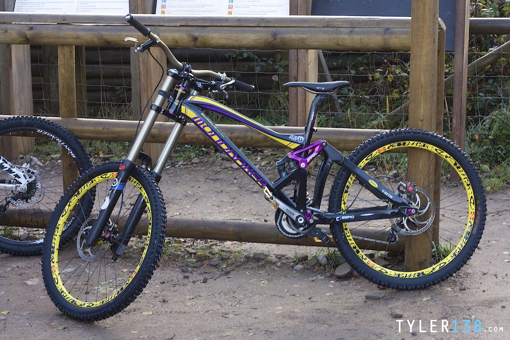

Aber mal was anderes: Denke einer der Hauptgründe, das Design vom Alu Rahmen zu erneuern wird wohl sein, das der alte Hinterbau ständig kaputt geht. Ich selbst hab schon den zweiten (und wiege gerade mal 78kg) und ein Kollege hat sogar schon den dritten. Alle an der gleichen Stelle gerissen!
Ich glaube das neue design liegt mehr am Abgang von Fabi Barrel. Sein Stil ist der Knick im oberrohr, langer reach, stehender Dämpfer, durchgehende Linie von sattelstreben und oberrohr. Erklärt auch das Design vom Canyon strive seitdem barrel dort tätig ist..
Keine ahnung als was genau. Denke mal er wurde einfach als "typ mit den dicksten Eiern der machen kann was er will" eingestellt. Hat ja auch die Forward Geo rausgehaun. Übrigens sehr geil seine dh bikes zu sehen. Hier mal sein summum Prototyp als er noch aktiv gefahren ist
