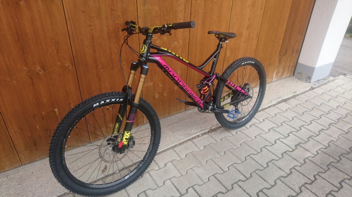

Hier mal mein Aufbau aktuell.

Das ist vom Werk aus so. Vielleicht haben die ab den 17er da was verändert. Wie viel wiegst du und auf welche Feder hast du zurück gegriffen?
Oh ja, hast recht.
198cm auf 86kg nackt, 500lbs.

Coole Sache! Welche Federhärte ist das? Sieht saueng aus... Die geht ja beim Komprimieren auch noch etwas auseinander... Und je nach Federhärte wird auch der Draht noch dicker.

Bei meinem 2017er siehts genau so aus. Wenn das tatsächlich ein Flipchip ist, müsste durchs Umdrehen das Tretlager tiefer und der Lenkwinkel flacher kommen. Aber keine Ahnung, obs wirklich einer is...
Verbau war ne 525 bei dem besagten 222x70 Dämpfer. Nach den zwei Testrunden wurde der Dämpfer ausgebaut und die Feder zeigte keinerlei Schleifspuren auf. Werde im Sommer mir den DHX2 zulegen, dazu gehe ich noch lieber sicher mit einer Magura Vyron oder der neuen KS Wireless Dropperpost.
Die SLS Feder 2.75 * 525 ist zumindest ein ganzes Stück länger als die 450er. Der Federteller ging nur mit vorspannen der Feder rein.
