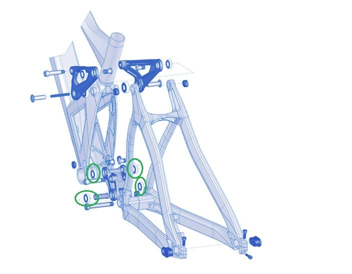

bei mir sind die 4 Lager (grüne Markierung) am Lower Link hinüber. Da genau diese Lager bei den meisten zuerst kommen und die anderen, wohl durch geringeren Belastungen, länger halten, wollte ich fragen ob jemand die genauen Spezifikationen kennt oder noch besser, mir einen Tipp geben kann wo ich dieses Lager (sollte jeweils das Gleiche sein) einzeln bestellen kann.
Ich benötige die restlichen Lager aus dem Dune Lagersatz nicht, deshalb würde ich mir die Kosten gern sparen.
Danke!
