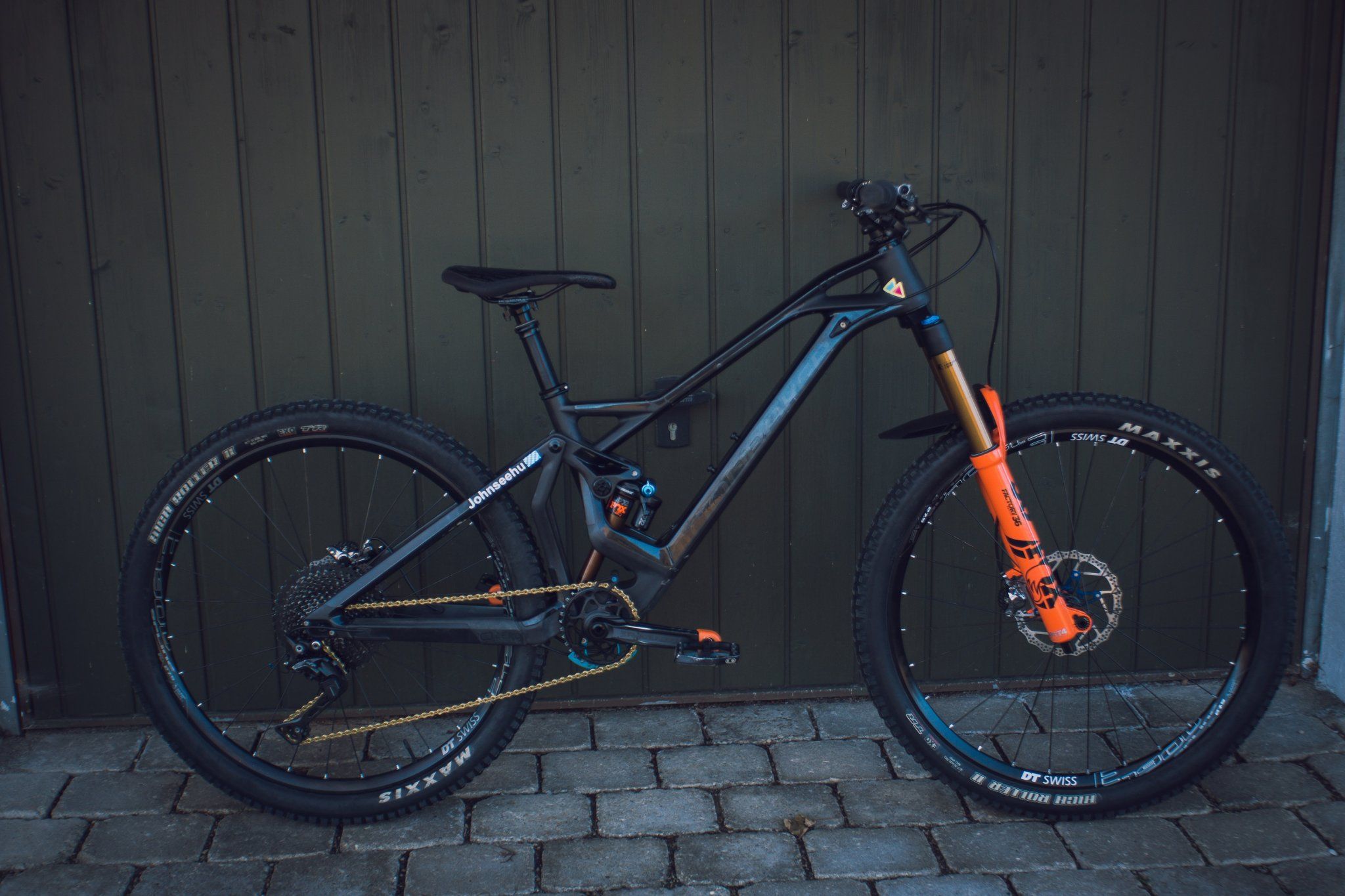

Mein Aufrüst Projekt für 2018 nimmt soweit Form an..
Neues Fahrwerk, Bremsanlage, Lenker, VR... Kurbel kommt noch dazu
ABER der DPX2 ist leider für das Dune Carbon nicht geeignet (siehe zweites Bild), das Lange Ventil stößt an den Rahmen... zumindest auf dem letzten cm des Federwegs, leider auch ohne Abdeckkappe...
Habe mich schon bei Fox informiert... eine Tuning Option für das Lange Ventil gibt es nicht... nur als Eigenbau/Bastellösung was nicht in frage kommt...
jetzt geht für mich die Suche weiter. Jemand Vorschläge? X2, DHX2 ?

Umdrehen ist leider keine Option. Mein Händler klärt gerade mit Fox ... laut webpage gibt es ein:
F-S and P-S Trunnion eyelet assemblies available with short tank valves for increased frame clearance.
Was auch immer das sein mag.. mal sehen.. da hat noch keiner Erfahrung oder?
