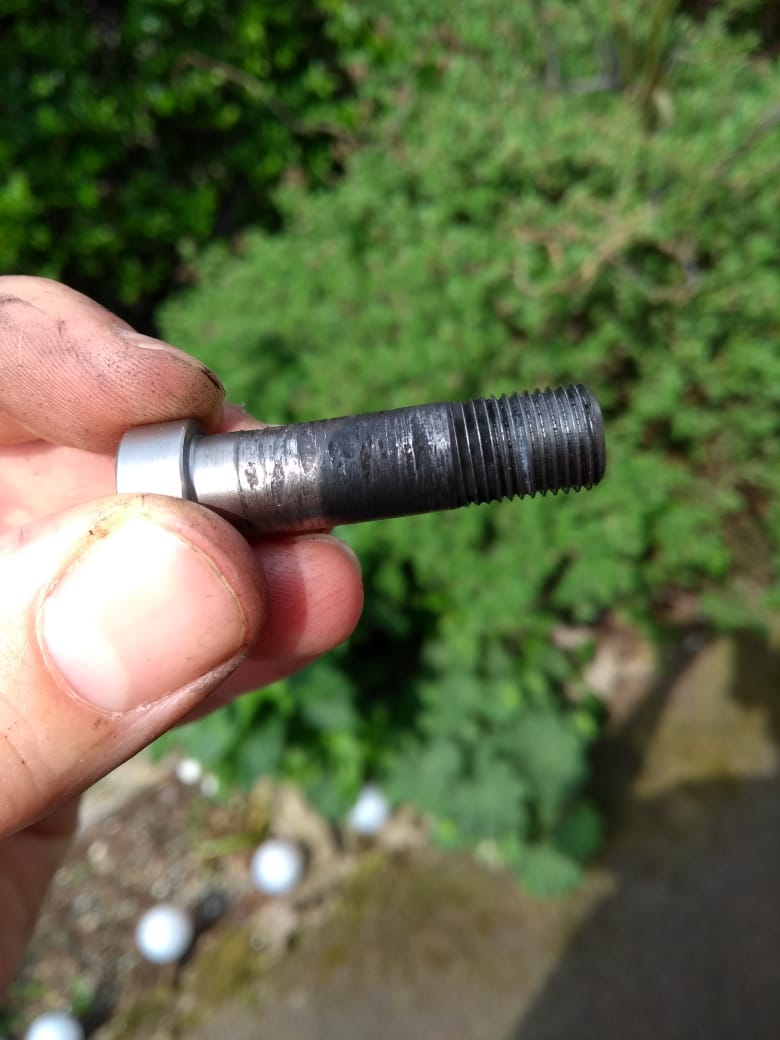

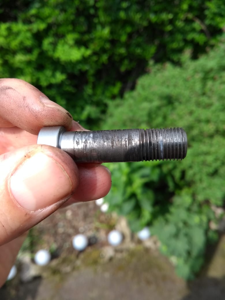

Das ist der obere Dämpferbolzen. Nach 660km. Hatte so ein Schadensbild schonmal jemand? Sieht mir fast danach aus, als würde sich der Dämpfer hier über die Schraube bewegen und nicht in der Buchse?

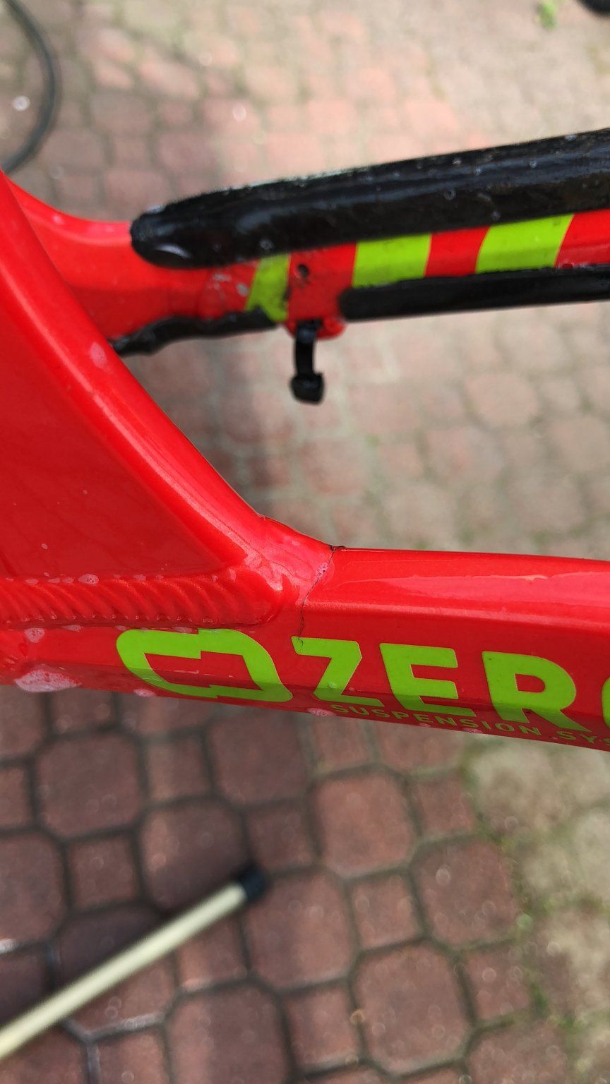

So, bei mir ist die Kettenstrebe nun auch durch...
Leider ist das ein Mondraker-typisches Problem. Habe das bereits an meinem DH Bike aus 2012 und am Dune jetzt auch wieder. Vor allem die untere Schraube löst sich recht leicht und die Klemmung vom Dämpfer funktioniert nicht gut.
Die Lösung für mich war immer wieder die Schraube zu überprüfen, mal mit Loctite zu kleben, aber es löst sich immer wieder. Es sind glaube ich 8 NM von Mondraker vorgegeben...
Danke für den Hinweis. Vorgesehen sind 12 NM. Naja, hab jetzt einen Satz neue Schrauben plus Buchsen bekommen, da kann man das erstmal verschmerzen :ka:
