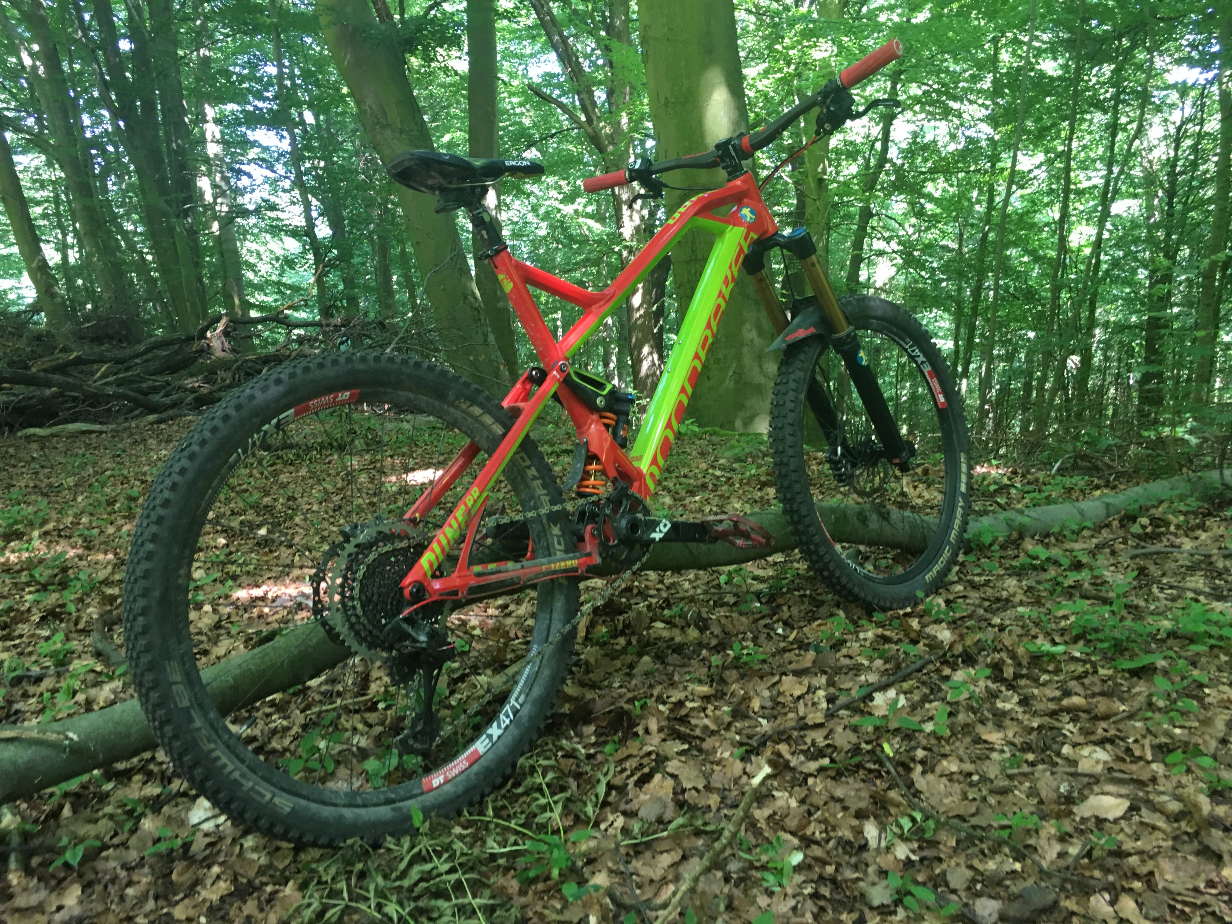

Hier mal ein Foto von der ersten Ausfahrt. Dämpfer und Lenker kommt noch anders. Ausserdem muss ich noch das blau am Steuerrohr abkleben. Hier übrigens eine 170mm Reveb mit kurzem non-connectamajig anschluss an der Stütze.
Hammer mit der DVO! Finde das blaue Mondraker Logo am Steuerrohr gerade geil in Kombi mit dem grün, aber das ist ja geschmackssache :D echt schick
