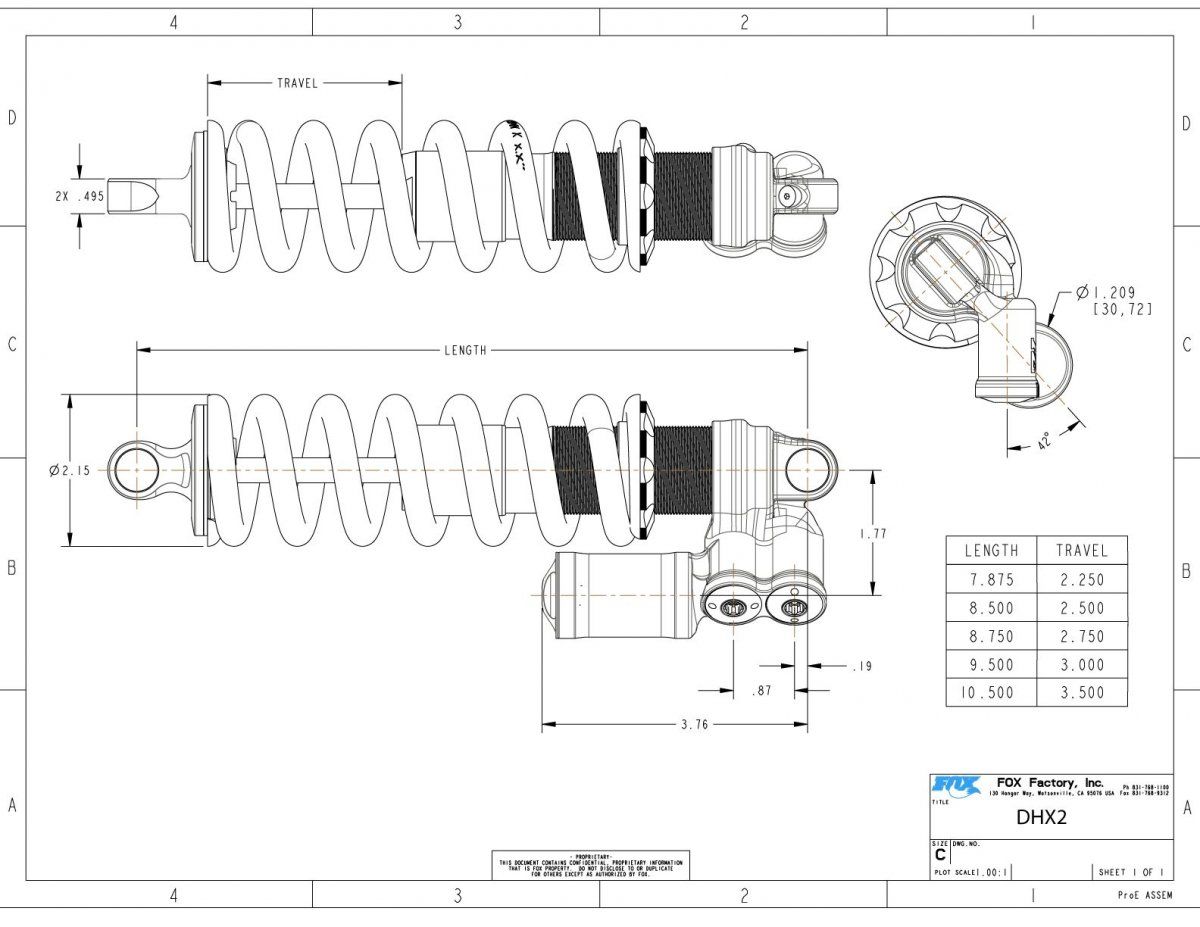

Anhang anzeigen 544002 Laut technischer Zeichung sollte der DHX2 mit der SLS Feder nicht ins Alu Dune passen.
Tatsächlich baut aber die Feder meines Wissens nach schmaler (ca. 51-52). Konnte leider noch keine SLS Feder messen, die Rock Shox Federn bauen breiter...
Habe schon versucht Mondraker zu kontaktieren bzgl. dem DHX2 im Alu Dune (2016), jedoch keine Antwort erhalten.

Ich habe gerade eine 550er SLS Feder gemessen. Diese hat einen Aussendurchmesser von 52 mm.
Der Hinterbau ist nicht so linear wie es hier teilweise beschrieben wird. So ist mit dem normalen Öhlins Luftdämpfer der Federweg nicht auszunutzen. Es wird aber bald einen neuen mit einer größeren Luftkammer geben und ich hoffe, daß dieser dann auch weiterhin passt.
