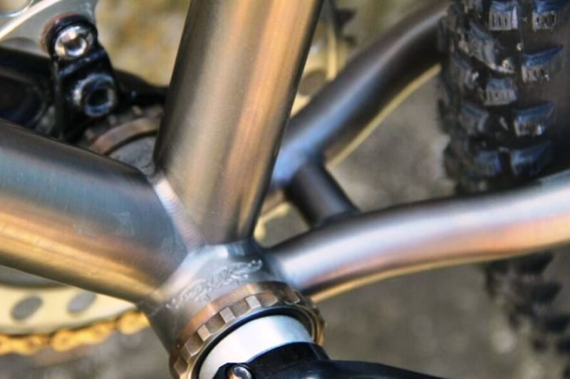

Genau zu diesem Problem passend meine Frage zu einer Aluminium Cannondale-Hollowtech (BB30) Welle: ich möchte das Innenlager im Rahmen lassen, da wunderschöne BB30 Einzelanfertigung, aber die Antriebseinheit tauschen.
Ursprünglich war eine neue Tune Smart Foot / BOR XC666 BB30 Welle eingebaut, die man satt sitzend ohne Werkzeug ein- und ausbauen kann - dummerweise bekomme ich die gebrauchte Cannondale-Hollowtech Welle nur von einer Seite ein Stück weit in's Lager gedrückt ... dann sitzt sie fest.
Nun habe ich dazu schon verschiedene Lösungsmöglicheiten gefunden: Ist es also richtig, wenn ich die eingelaufenen Stellen vorsichtig mit Nassschleifpapier abziehe, bis die Welle ohne "Gewalt" reingeht, oder die Welle lieber mit etwas Übermaß und Druck einpressen?
