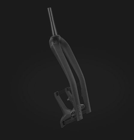

Gibt es eigentlich eine Erklärung dafür, warum sowas in den letzten hundert Jahren nicht in Motorrädern eingesetzt wurde?
Leider gibt es keine Gelegenheit, sowas mal auszuprobieren, um sich selbst einen Eindruck zu verschaffen. Andererseits vermisse ich auch wieder nichts, da meine Teleskopgabeln einfach super funktionieren.
Meine Teleskopgabeln funktionieren auch alle super, trotzdem ist die Trust steil bergab, bei Stufen und vor allem in Kurven für mich einfach eine ganz andere Liga. Die Trust taucht einfach nicht ab an steilen Stufen, und beim Bremsen auch kaum. Ob das jetzt besser ist - keine Ahnung, auf jeden Fall ist es anders und für mich deutlich berechenbarer. Es fühlt sich einfach „richtiger“ an. Am Motorrad hat es das Konzept schon x-mal gegeben (Trapezgabel, Telelever, etc.), allerdings sind die Anforderungen dort auch etwas anders.
Bei der Gabel wäre ich auch mal neugierig, gerade um zu sehen ob sie die gleichen Vor- und Nachteile wie die Trust-Gabeln hat. Prinzipiell macht mich aber ein Unterschied erstmal skeptisch, der zugegebenermaßen höchstens mittelbar die Fahreigenschaften beeinflussen dürfte:
Bei den Trust-Gabeln sind alle beweglichen Elemente vergleichsweise geschützt untergebracht. Die Lager befinden sich alle in der Nähe der Nabe und sind genauso wie die Gleitflächen keinem direktem Dreckbeschuss ausgesetzt. Bei der E18 sieht es so aus, als würde genau dieser Vorteil ins Gegenteil gekehrt...
Am Motorrad hat sich das Konzept (Trapezgabel usw. ) auch nicht durchgesetzt. Wenn man z.B. die ganzen wichtigen Rennserien anschaut wird man vermutlich genau Null Gabeln dieser Bauarten entdecken!
