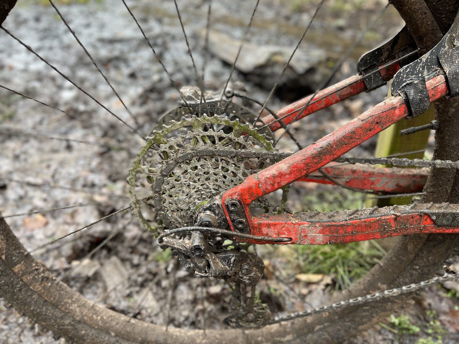

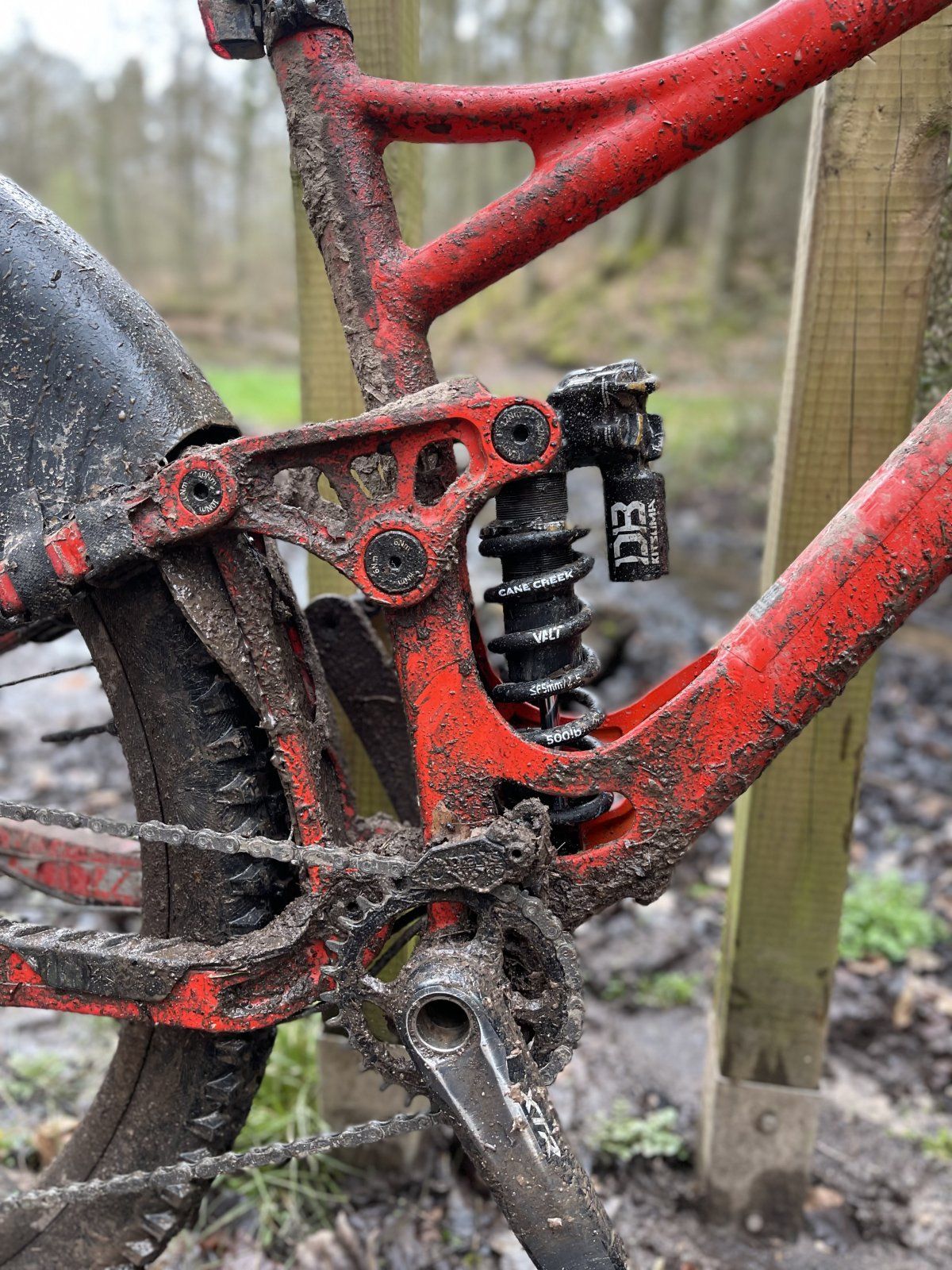

Wie sieht diese geölte Kette nach einer Matschtour aus?
Meine Kette, hier vor 180km gewachst, nach 3h Matsch. Einmal grob mit der Bürste drüber reicht.
Welchen Wachs verwendest du? Habe schon einige durch an diversen Rädern, Ketten, Schaltungen. Bei so einer Schlammschlacht war nach 2 km Ende, da die Kette sogar geklemmt hat...
