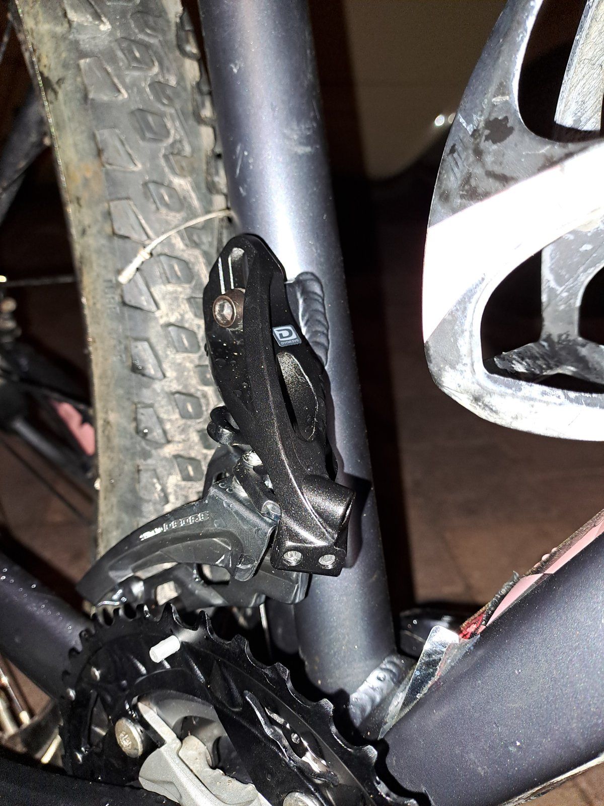

der Umwerfer passt leider nicht, da der neue "bowdenzuggeführt mit Hülle" geführt ist.
Der alte besitzt einen "Ausleger", und wird direkt durch den Rahmen angesteuert.
Umtausch geht nicht mehr, da bereits verbaut. Ich würde jetzt gerne auf Hülle / Bowdenzug umbauen. Gibts die Teile als Meterware?

ja, die Hüllen gibts als Meterware und die Innenzüge sind immer lange genug, daß man sie entsprechend kürzen muss. Willst du die Hülle dann durchgehend verlegen oder hast du am Rahmen aussen einen Zuganschlag, was ich bezweifle ?
Währe es zu verwegen / kompliziert / aufwendig in einem Bikeshop z.B. Bike-Components oder Bike-Discount oder Bike24 nach Schaltzughüllen ( von Shimano z.B. ) als Meterware zu suchen ?
Du musst ja nicht antworten, falls der Aufwand für dich zu groß ist! Nach der konstruktiven Antwort von ragazza war ich auf der entsprechenden Seite und bin sogar fündig geworden... Wie du siehst, auch ich lerne dazu.
Vielleicht täusche ich mich ja auch. Ich stelle morgen mal ein Foto ein.
